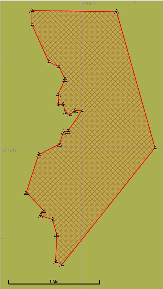

Otrzymał podziękowań: 1926
noone napisał(a):
Da się tę figurę podzielić na prostokąty?
Teoretycznie - wszystko się da, ale
Akwen_wygląda_tak.jpg [ 119.54 KiB | Przeglądane 36794 razy ]
Obawiam się że wiedza o odległości poszczególnych punktów - niekoniecznie mi się przyda... :-(
Zresztą - odległości pomiędzy punktami (i obwód) mogę odczytać przekształcając akwen w drogę i odczytując odległości poszczególnych odcinków (w OpenCPNie).

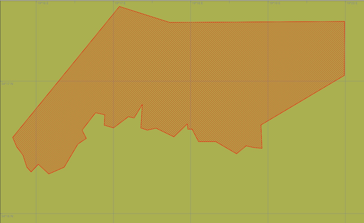

cors napisał(a):
Zaraz dostaniesz. W jakich jednostkach? m2, mile2, sążnie2....
km2 (może być w m2, już sobie "przeliczę").
A czym to robisz? Drugi akwen załączam.
A JPG! Ale to z odwzorowania wiernokątnego (Merkator), które wiernopowierzchniowym nie jest... :-( Nie potrafię "z głowy" oszacować błędu...
to JPG drugiego akwenu też wrzucam:
akwen_SE.jpg [ 344.32 KiB | Przeglądane 36756 razy ]
Akwen SE.gpx [25.75 KiB]
Pobrane 532 razy
PostNapisane: 18 maja 2021, o 19:59
Posty: 17644
Podziękował : 4516
Otrzymał podziękowań: 4273
Z pliku JPG będzie spory błąd wynikający z rozdzielczości pliku. Tak to ja też mógłbym zrobić - mój CAD też łyka bitmapy. Trzeba znać jeszcze długość przynajmniej jednego boku w celu wyskalowania obrazu JPG w pamięci CAD. Ale chodziło chyba o dokładne współrzędne...

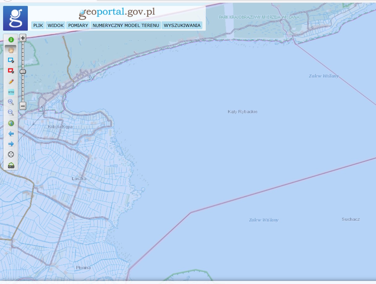

Użyj strony Geoportal2. Wejdź na mapę , przesuń się na interesujący cię obszar, kliknij na górnej zakładce "pomiar powierzchni". Przesuwając kursor do twoich kolejnych współrzędnych robisz klik, jak objedziesz wszystkie punkty pojawi ci się powierzchnia.
Jak potrzebujesz wsparcia dzwoń. 501 077 854

PostNapisane: 18 maja 2021, o 20:35
Posty: 1445
Podziękował : 545
Otrzymał podziękowań: 655
Z błędem skali ten obszar ma 7,67649731 km2
Brak podziałki.
Za ten post autor cors otrzymał podziękowania - 2: robhosailor, Wojtek Bartoszyński
PostNapisane: 18 maja 2021, o 20:55
Posty: 4886
Podziękował : 876
Zboczeniem jest mówienie o zboczeniu nawigacyjnym
Chcesz olać, że akwen leży na szerokości 54°17' czy fakt, że cosinus tej wartości = 0,58 (przyjąć = 1 czy jak?)? Czy może inaczej definiujesz "zboczenie nawigacyjne"? :-P

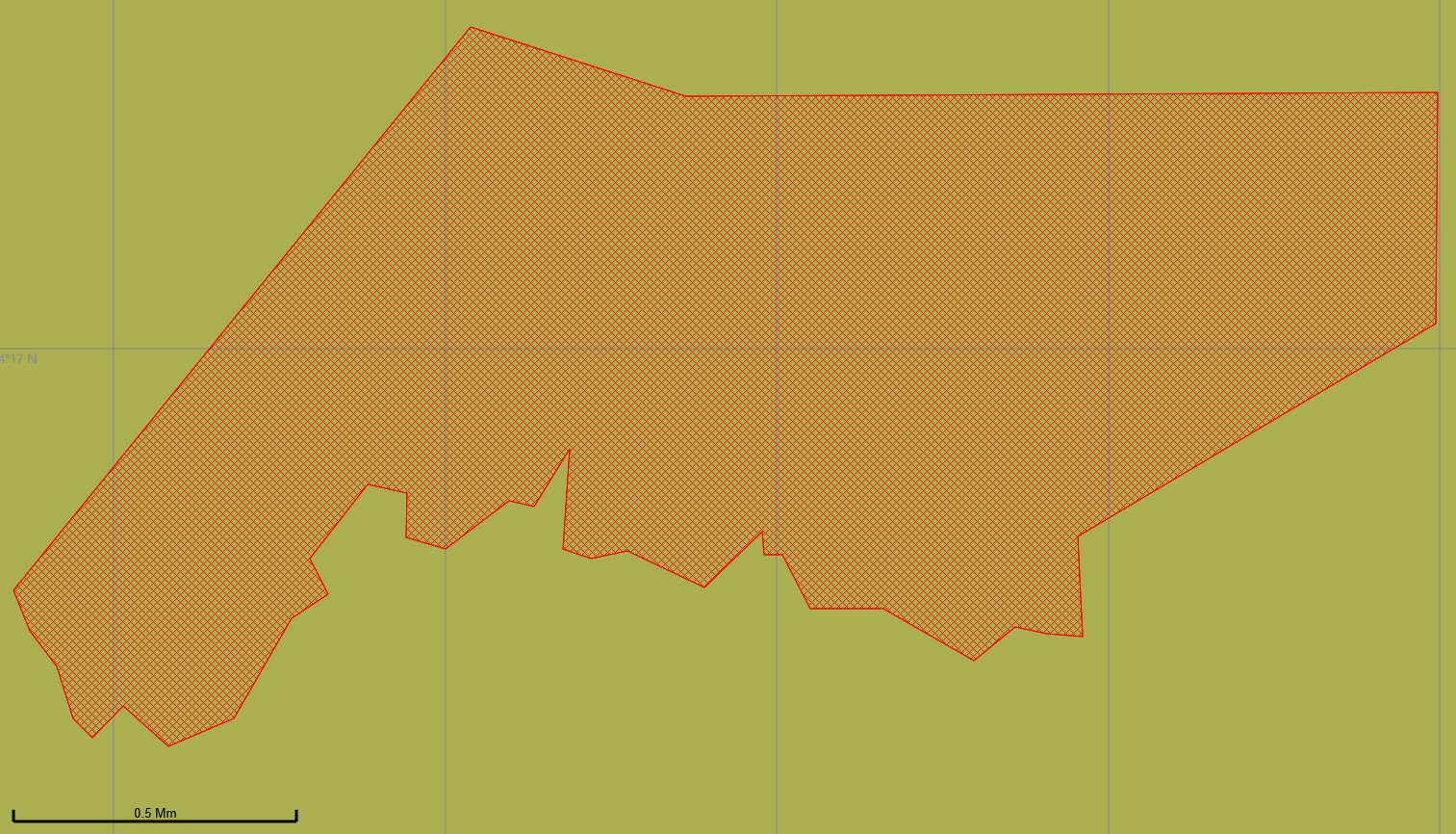

cors napisał(a):
Brak podziałki.
akwen SE z podziałką.jpg [ 407.51 KiB | Przeglądane 36683 razy ]
Niestety. Nijak nie mogę określić wierzchołków na wodzie. Nie ma współrzędnych geograficznych. :-(
geoportal_akwen.jpg [ 146.39 KiB | Przeglądane 36672 razy ]

PostNapisane: 18 maja 2021, o 21:37
Posty: 1445
Podziękował : 545
6152660,08 m2

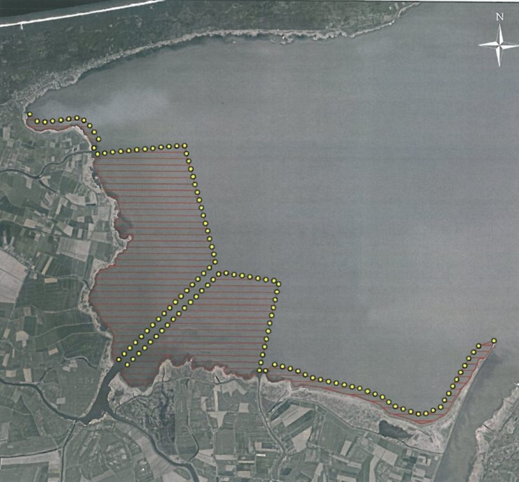

Wyjaśniając o co chodzi:
Decyzja środowiskowa o budowie kanału przez Mierzeję Wiślaną z grudnia 2018 wyznaczała akwen z zakazem żeglugi, który ktoś radośnie namalował tak:
akweny_decyzja_środowiskowa.jpg [ 105.64 KiB | Przeglądane 36581 razy ]
, nie przejmując się ani torami wodnymi, ani kotwicowiskiem...

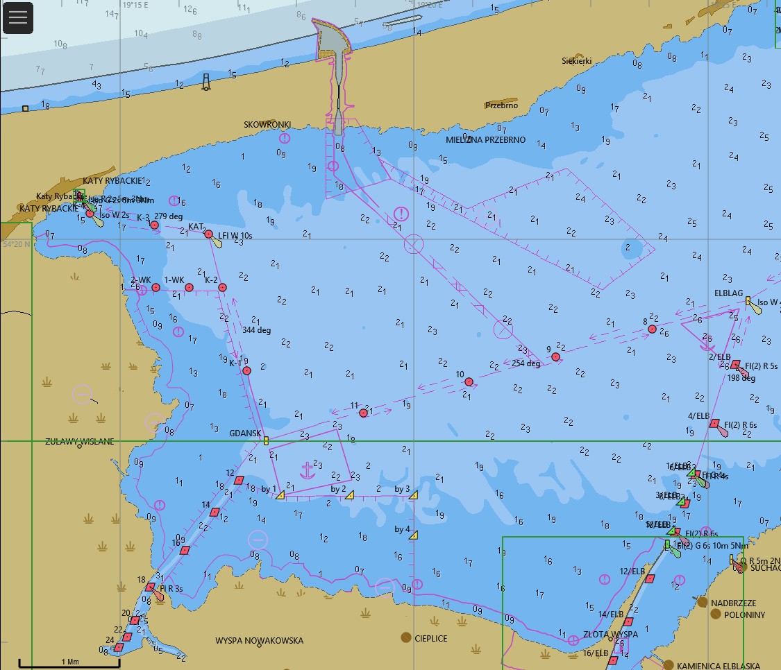

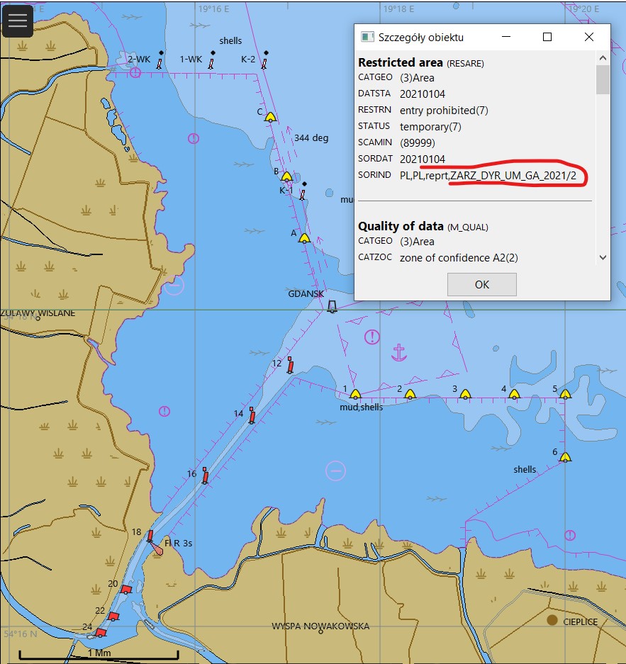

"Obszary" na mapie ENC wygkądają obecnie tak:
akweny_2021_maj.jpg [ 176.25 KiB | Przeglądane 36581 razy ]
(indagowany na okoliczność: "skądś ty?" obszar - twierdzi że z zarządzenia DUM)
W międzyczasie doszły żółte pławy - były odpowiednie wiadomości "wrysowujące" je na mapy. Nie wiem w jaki sposób "akwen II" ma obecnie ścięty SW narożnik (bo wcześniej kończył się sporo za ujściem Cieplicówki...).
I stąd dociekanie powierzchni. :-)
Obszar II się ~zgadza - około 6 km², obszar I - nie (9 km² > 7,7km²) - mniejszy o ponad 15%.

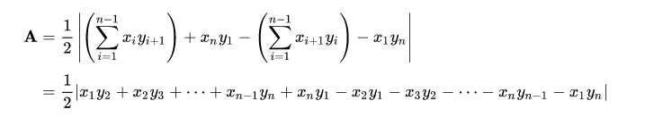

Da się to zrobić posługując się wzorem.
1. Najpierw musisz przygotować wstępnie dane w postaci zestawu punktów o współrzędnych (xi, yi), gdzie i = 0, 1, 2, ..., n; gdzie n to liczba boków wielokąta (lub wierzchołków), który opisują te punkty.
2. Punkty muszą być ułożone w porządku zgodnym kierunkiem ruchu wskazówek zegara lub odwrotnym, tzn. nie może być tak, że będą w kolejności dowolnej. Bryła musi wychodzić wypukła, w tym sensie, że żaden bok wieloboku nie powinien przecinać żadnego innego boku. Jeżeli punkty są ułożone zgodnie z kierunkiem ruchu wskazówek zegara, suma wyjdzie ujemna. Przeciwnie do kierunku ruchu wskazówek zegara: dodatnia.
3. Współrzędne będziesz miał w postaci liczby zmiennoprzecinkowej (zapomnij o postaci "stopnie minuty, sekundy"), ale te liczby będą wyrażały współrzędne wyrażające wartość kąta. W sumie można to policzyć, ale w jakich jednostkach wyjdzie ci pole powierzchni, stopniach kwadratowych? Żeby uzyskać pole w kilometrach kwadratowych, albo nm kwadratowych, musisz najpierw przeliczyć wartości współrzędnych w stopniach, na wartości odpowiadające tym współrzędnym, ale wyrażone w nm lub km odległości od punktu (0,0) wsp geograficznych. Pewnie zrobisz to w MS Exelu, lub w jakimś Calcu z pakietu Libre lub Open Office, zatem będziesz miał w dwóch kolumnach współrzędne x i y kolejnych punktów.
4. Wzór wygląda w sposób następujący:
Wzor.png [ 10.92 KiB | Przeglądane 35831 razy ]
PostNapisane: 16 paź 2021, o 18:09
Posty: 4886
Podziękował : 876
Ale... ten wzór zdaje się nie uwzględniać zboczenia nawigacyjnego - nigdzie nie widzę cosinusa szerokości geograficznej... Tak jak pisałem wcześniej - odwzorowanie Merkatora jest wprawdzie wiernokątne, ale bynajmniej nie wiernopowierzchniowe... :roll:
PostNapisane: 17 paź 2021, o 12:07
Dołączył(a): 15 paź 2021, o 20:26
Posty: 30
Podziękował : 22
Otrzymał podziękowań: 10
Uprawnienia żeglarskie: .--- ... --
Tak, ten wzór jest po prostu matematyczną formułą na układ kartezjański z założeniem że jest to po prostu powierzchnia płaska i nie uwzględnia zboczenia nawigacyjnego. Jeżeli ci zależy to poszukam jakiegoś wzoru na układ sferyczny.
Zapodałem ten wzór, bo nie kojarzę tak na szybko wzoru na wycinek powierzchni sfery liczony ze współrzędnych punktów na tej sferze. Postaram się czegoś poszukać.
Od bidy jeżeli obszar nie jest zbyt duży w porównaniu do promienia ziemi, to da się to troszkę nagiąć i oszacować z minimalnym błędem. Mianowicie przeliczyć wartości współrzędnych punktów, ustalając jeden z nich za (0,0), a współrzędne pozostałych przeliczyć do tego nowego układu biorac odległości z uwzględnieniem zboczenia nawigacyjnego dla danej szerokości geograficznej. Dopiero później wrzucić to w ten wzór. Nadal wynik będzie zawierał błąd, ale jeżeli stosunek znaczącego wymiaru liczonego obszaru do promienia ziemi będzie bardzo mały, to błąd też będzie niewielki.
Tymczasem poszukam czegoś bardziej bezpośredniego.

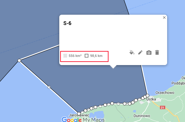

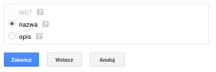

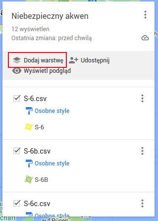

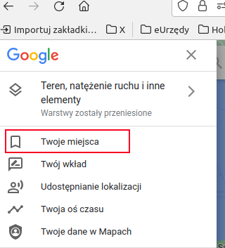

Zaproponuję dość łatwy i szybki sposób na policzenie pola powierzchni i obwodu obszaru bez liczenia na piechotę w excelu.
Polega on na stworzeniu wieloboku w "Twoich mapach" w google.maps.
1. Wchodzisz w google maps i wybierasz moje miejsca:
Polygon-01.png [ 36.6 KiB | Przeglądane 32950 razy ]

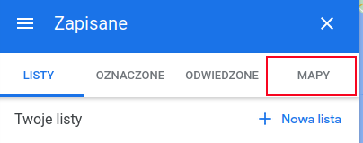

Następnie "Mapy":
Polygon-02.png [ 14.08 KiB | Przeglądane 32950 razy ]

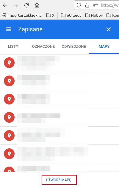

Tutaj wybierasz jakąś mapkę, którą miałeś utworzoną wcześniej, albo tworzysz nową. Zakładam że tworzysz nową:
Polygon-03.png [ 30.35 KiB | Przeglądane 32950 razy ]

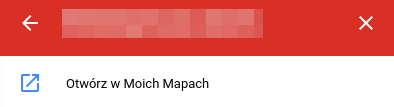

Jezeli wybrałeś istniejącą, to musisz Kliknąć "Otwórz w moich mapach":
Polygon-04.png [ 7.03 KiB | Przeglądane 24155 razy ]

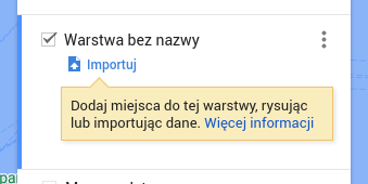

Jeżeli utworzyłeś nową, to będziesz od razu mógł edytować warstwy. Dodajesz warstwę:
Polygon-05.png [ 37.68 KiB | Przeglądane 32950 razy ]

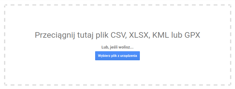

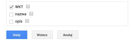

Jak już masz warstwę, to możesz do niej zaimportować instrukcje utworzenia twojego obszaru, ale żeby to zrobić musisz mieć przygotowany plik csv. To przykładowa zawartość takiego pliku:
WKT,nazwa,opis
"POLYGON ((16.544 54.54433, 16.2825 54.67916, 16.773 54.784, 16.84416 54.59016, 16.8335 54.58716, 16.82383 54.58383, 16.79416 54.57833, 16.7805 54.57316, 16.76616 54.57, 16.744 54.56966, 16.68983 54.57016, 16.659 54.56616, 16.6168 54.56083, 16.59883 54.558, 16.57333 54.55183, 16.544 54.54433))",S-6,

Importowanie pliku csv:
Polygon-06.png [ 11.62 KiB | Przeglądane 32950 razy ]
Klikasz "Wybierz plik z urzadzenia":
Polygon-07.png [ 17.81 KiB | Przeglądane 32950 razy ]
Zaznaczasz WKT oraz "Dalej":
Polygon-08.png [ 5.2 KiB | Przeglądane 24155 razy ]
nazwa i "Zakończ":

Powinieneś zobaczyć na mapie twój polygon. Klikasz w niego i w infowindow na dole masz pole powierzchni oraz obwód:
Polygon-10.png [ 41.64 KiB | Przeglądane 32950 razy ]
