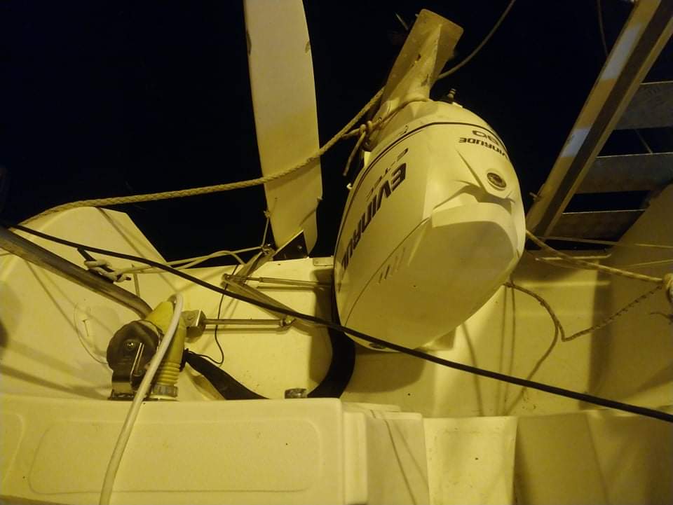

Widziałem takie rozwiązanie na tym jachcie...
received_115065100764895.jpeg [ 48.88 KiB | Przeglądane 4062 razy ]
received_844154373196180.jpeg [ 47.36 KiB | Przeglądane 4062 razy ]
received_262366048654679.jpeg [ 54.78 KiB | Przeglądane 4062 razy ]
received_835546133759896.jpeg [ 50.25 KiB | Przeglądane 4067 razy ]
received_129817385912934.jpeg [ 65.46 KiB | Przeglądane 4067 razy ]
Za ten post autor Wojciech otrzymał podziękowania - 2: Bombel, MarekSCO

Na tej fotce (o dużej rozdzielczości) widać synchronizację jarzm sterów z jarzmem silnika na jednym sterociągu...
DSC_0350.JPG [ 8.35 MiB | Przeglądane 4041 razy ]
Za ten post autor Wojciech otrzymał podziękowanie od: Bombel

PostNapisane: 4 sie 2021, o 12:54
Posty: 13996
Podziękował : 10554
Otrzymał podziękowań: 2485
Wojciech napisał(a):
Bombel napisał(a):
Moja aktualna łódka - norweska snekka - ma dramatycznie mały skręt steru.
Twoja łódka podobna jest do tej snekki?
O to to, taka prawie sama jest ona juści... (Tylko ładniejsza od tamtej) i ster podobny ma.
118508458_313033329756392_5559435417295750302_n.jpg [ 176.4 KiB | Przeglądane 3633 razy ]
Ostatnio edytowano 4 sie 2021, o 13:59 przez Wojciech, łącznie edytowano 1 raz
