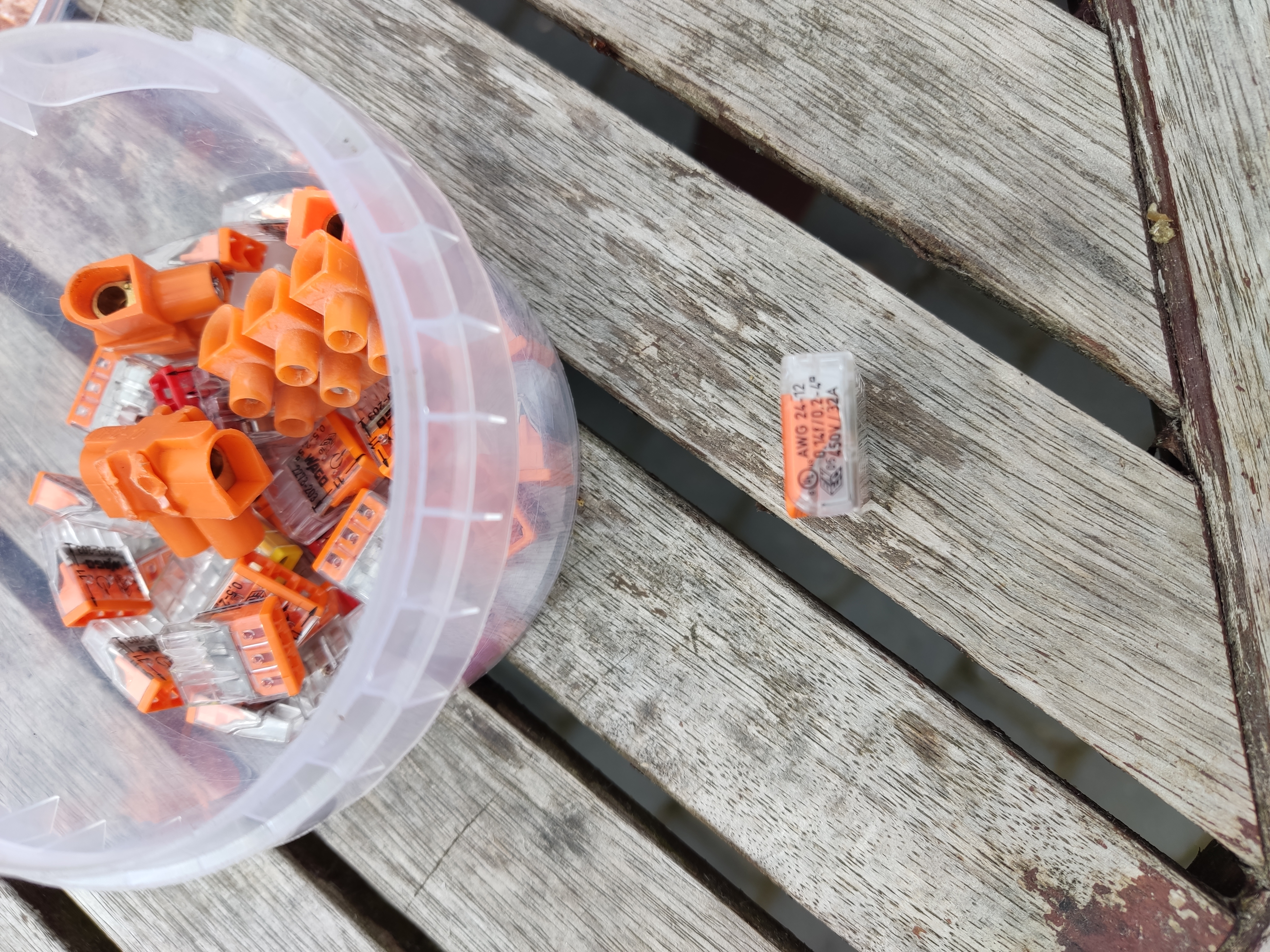

Doskonałe złącza ( używam od lat i naprawdę nie zamierzam niczego innego szukać ) zaproponował Wojciech :)
Złączki wago mają wszelkie cechy zacisków "nożowych" a poza tym są bardzo łatwe w montażu i niesamowicie szybkie. Szczerze polecam :D

Marian, instalacja elektryczna na jachcie, to już nie tylko oświetlenie kabiny i przedziału dziobowego, dla której wystarczył aku 45 Ah naładowany na dwa tygodnie, lampa sufitowa z Ikarusa i 10 metrów druta 1,5 mm2.
Dla wszystkich urządzeń na jachcie oraz rozruchu silnika stosuje się odpowiednie zabezpieczenia, przewody, kable, rozdzielnie, przełączniki, wyłączniki, i wiele innych osprzętów elektrycznych dlatego prowizoryczne połączenia instalacji nie jest właściwym rozwiązaniem.
Przykładowy filmik z netu...

Ejdzej napisał(a):
Wojciech napisał(a):
Ejdzej napisał(a):
-na 12V całkiem spory opór
Podaj dostęp do dokumentacji gdzie było by podane uzasadnienie sporego oporu ( tj. rezystancji)
@Wojtku nie chce mi się DS porównywać, to wie każdy kto robił jakieś pomiary i wynika to z budowy złączki. Poszukaj na YT są filmy porównawcze :)
Wago ma ~2,2mŁoma są złącza z dziesięciokrotnie niższą rezystancją złącza.
Wykonałem pomiar rezystancji wago i faktycznie omomierz pokazuje 00.2 Ohma , ale również przewody zwarte omomierza zmierzyłem i wynik pomiaru jest ten sam.
IMG_20220429_141056.jpg [ 5.38 MiB | Przeglądane 3509 razy ]
IMG_20220429_140547.jpg [ 3.68 MiB | Przeglądane 3509 razy ]
IMG_20220429_140519.jpg [ 4.22 MiB | Przeglądane 3509 razy ]

Wojciechu - takie małe rezystancje mierzyć można z dużą dokładnością tylko metodą mostkową (mostek Wheatstone* a ,czy też Thomsona ) .Popularne mierniki, jak ten ze zdjęcia niestety nie nadaje się. To tak jakbyś chciał zmierzyć detal o wymiarze o,oo2 mm przysłowiową calówką. Z konieczności opieramy się na danych katalogowych :) Pozdrawiam
