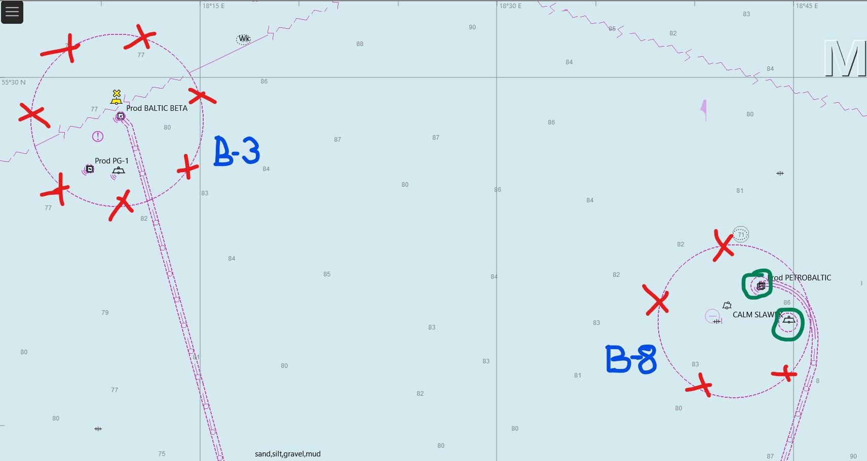

petrobaltic_2022_05.jpg [ 102.15 KiB | Przeglądane 34547 razy ]
(na czerwono wrysowana ta z zarządzenia z 2014)

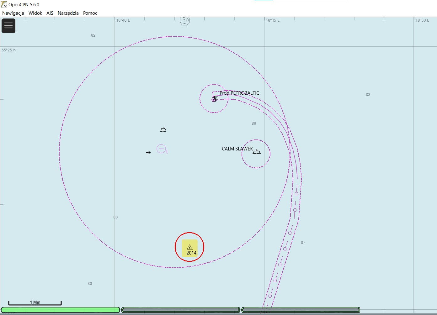

Nie potrafię zlokalizować źródła strefy ze środkiem w 55° 23' N 018° 42' E i promieniu 2,2 Mm (Duży okrąg - "Pole naftowe B-8"). Według zapisu na mapie wektorowej, tam obowiązują jakieś ograniczenia we wpływaniu:
Pole_naftowe_B8.jpg [ 176.64 KiB | Przeglądane 34537 razy ]
Mapa wskazuje na to samo źródło (SORIND) co już dałem (zarządzenie definiujące dwie strefy 500 m), ale tam nie ma tego trzeciego największego akwenu... ? :cool:
Ktoś wie skąd to kółko o średnicy 4,4 Mm? :?:

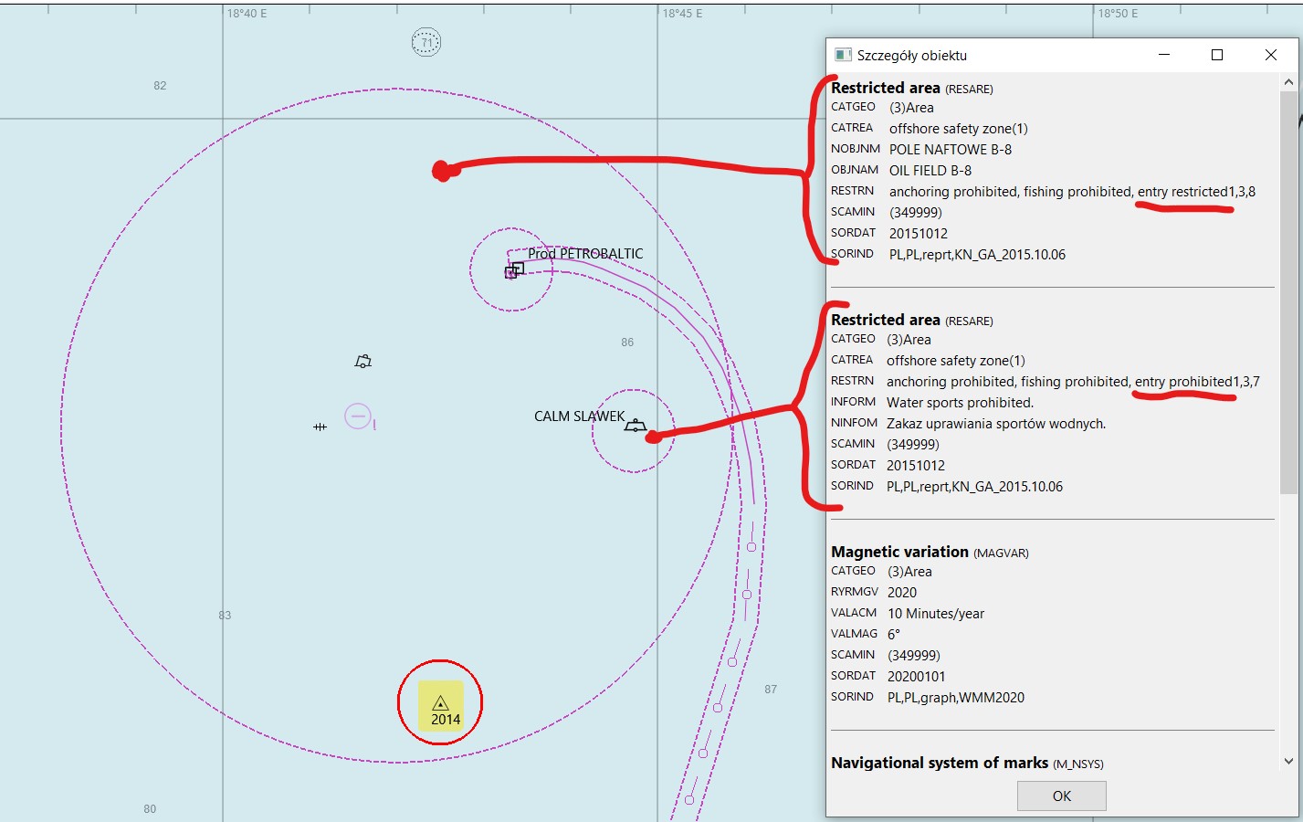

Zadałem pytanie BHMW, o tę większą strefę (środek: 55° 23,00' N 018° 42,00' E, promień 2,2 Mm). O ile uzyskam informację - poinformuję.

Primo: Wątek zaczął się od tego, że nazaglach.pl sugerował płynięcie daleko od platformy (ale niestety, nie odezwał się więcej), i reakcję "ochrony".
Secundo: Akt ustanawiający strefy o promieniu 500 metrów z zakazem żeglugi został podany (z linkiem nawet). Akt ten nie mówi nic o prawie zbrojnego wtargnięcia "ochrony" na statek, ani o żadnych innych prawach siłowego zapobiegania "naruszeniu". A za złamanie zarządzenia porządkowego DUM grozi chyba grzywna lub mandat (musiałbym sprawdzić).
Tertio: Strefa o promieniu 2,2 Mm to strefa z "ograniczeniami" wpływania (wg zapisu na oficjalnej mapie ENC S57) (nie mam dostępu do map papierowych - więc nie mogę zweryfikować czy i tam). To prawda, nie potrafię znaleźć aktu prawnego ją konstytuującego, więc nawet nie wiem jakie ograniczenia obowiązują. Jak wiesz - podaj proszę.
