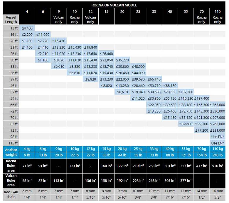

Jacht 12 metrów, 14 ton. Rejon żeglugi- ciepłe, może nawet kółko. Postoje raczej na kotwicy niż w portach.
Obecnie na jachcie jest kotwica CQR 27kg. Zapasowa CQR 20kg
Dobór kotwicy CQR
W zestawieniu nie ma co prawda podanej masy jachtu, ale kotwica jest przewymiarowana.
Ja jestem zwolennikiem Rocny. 20 kg w zupełności wystarczy.
I tu pytanie: Czy warto kupować Rocnę 20 kg (biorę pod uwagę tylko oryginalną) jak CQR jest tak bardzo przewymiarowana?

Ja na swoim Alpa 42 12 t mialem CQR 75 LB . Nie byla przewymiarowana
Kotwica nigdy nie jest bo zawsze jest za mala.
Chyba ze ma mazury. Mnie porwalo raz .

Rozglądałem się w marinie i…
No właśnie, warto zerknąć jakie kotwice mają podobnej wielkości łódki.
Można się również zastanowić nad zapasową kotwicą.
Moje obserwacje doprowadziły do zmiany kotwicy 20 kg CQR na 15 kg Rocna (standard)
i 70 m łańcucha 8 mm jako pierwsza kotwica.
Gdybym miał wówczas więcej czasu (na dostawę), wybrał bym pewnie Spade.
Gdybym chciał oszczędzić trochę grosza -> 20 kg Delta.
To wszystko na około 9 T na haku dźwigu.
