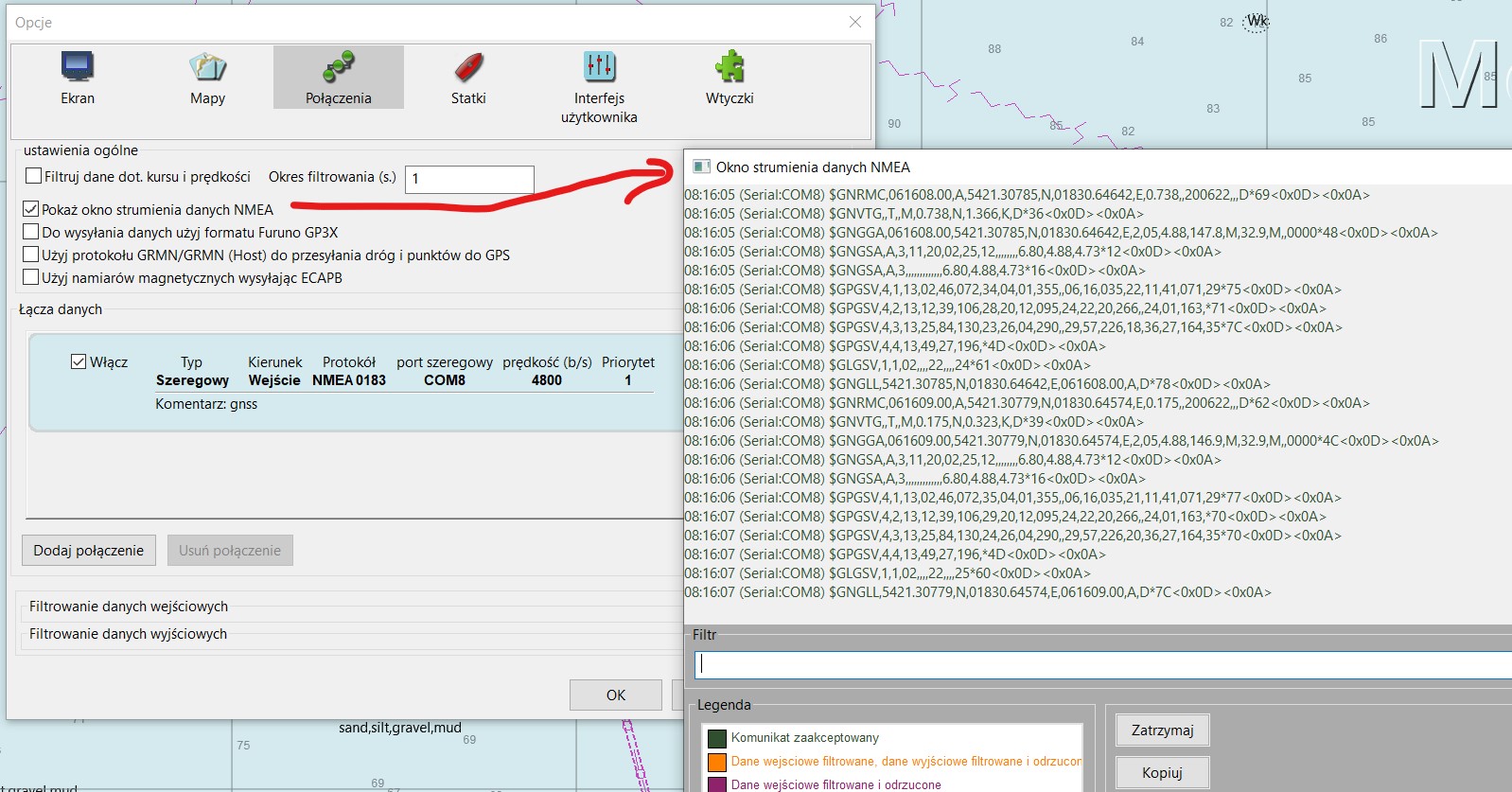

robertrze napisał(a):
Holux 215
Dziwne, bo openCPN nie odczytuje danych z konkretnego odbiornika GNSS, a odczytuje dane z portu COM (gdzie o tym Holuxie czytałeś bo w helpie nie mogę znaleźć?).
Podziel problem na dwa:
1. Czy Holux wysyła dane do portu COM
2. Czy openCPN czyta dane z tego portu.
ad. 2.
Masz widoczne jakieś dane w oknie:
ocpn_com_gnss.jpg [ 321.18 KiB | Przeglądane 22504 razy ]
Jak nie: Dobrze skonfigurowałeś port (prędkość, filtry)?
A może jakaś aplikacja uzyskuje dostęp do portu COM odbiornika, przed oCPNem? Bo to powodowałoby niemożność odczytywania danych przez inne (w tym i oCPN) aplikacje.

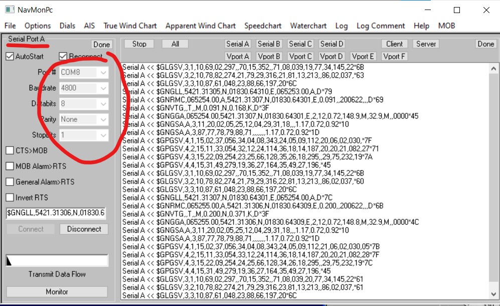

ad. 1.
A czy jakiś inny program czyta dane z tego portu? Np http://www.navmonpc.com/
navmoncom8.jpg [ 217.32 KiB | Przeglądane 22504 razy ]

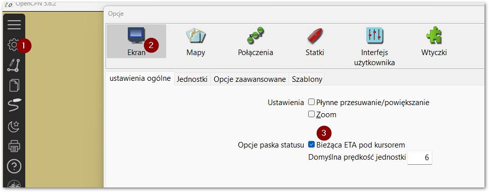

Mam taki, pewnie banalny problem z 5.6.0. Zawsze pod kursorem był odległość kursora od łodzi no i namiar. Teraz mam odległość i czas przybycia przy prędkości 6w. Wydaje mi sie że przekopałem wszystkie ustawienia, ale jak to zmienić nie znalazłem. Ktoś zna problem, a jeszcze lepiej rozwiązanie? Chciałbym żeby była odległość kursora od łodzi i namiar.
Zrzut ekranu 2022-11-05 120942.jpg [ 191.36 KiB | Przeglądane 20275 razy ]

Kliknij Ustawienia (1) -> Ekran (2) -> Opcje paska statusu (3)
Odznacz - Bieżąca ETA pod kursorem.
I oczywiście na koniec OK.
wylacz-eta.jpg [ 35.75 KiB | Przeglądane 20273 razy ]
