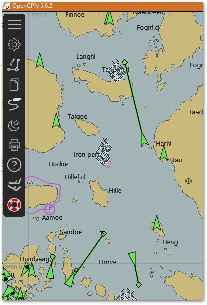

Podłączony "dongiel" potrzebuje sygnału VHF i nie sądzę, żeby istniała strona połączona z siecią tysięcy nadajników pracujących w paśmie morskim znajdujących się na głębokim śródlądziu i nadających na zawołanie cokolwiek przypominającego sekwencję AIS.
AIKI czy nie chodzi Ci o adresy IP "nadajników"?
Stream z owych nadjników można sobie odebrać w programie obrazującym pozycje statków nadających sygnał AIS1 czyli 161.975 MHz (kanał 87B) oraz AIS2 czyli dupexowy 88B - 162.025 MHz.
Jeżeli chodzi Ci o takie źródło, to wybrzeże polskie publikował kiedyś Jacek z Bolesławca (Navsim), ale gdy się pogniewał to jakoś coś się zmieniło i nie jestem pewien, czy jest publiczne.
Różne kraje różnie publikują, ostatnio Norwegia mnie interesuje, więc mogę Ci zapodać do testów (testów???) adres pozwalający w OpenCPN wyświetlić statki w pobliżu wybrzeża Norwegii.
W OpenCPN: Options (kółko zębate) ->Connections -> Add connection
W oknie "Configure new connection":
- network
- TCP
- Address: 153.44.253.27
- Port 5631
pozostałe rzeczy zostaw tak jak jest.
Po chwilach kilku będziesz mógł się delektować widokiem takim jak w załaczniku (u brzegów Norwegii tylko!!!).
ps. Pisałem wcześniej, ale nie wysłało mi się, więc post Wojtka i Twój ostatni powinny być poniżej :-)
ais-norway.jpg [ 45.31 KiB | Przeglądane 21833 razy ]

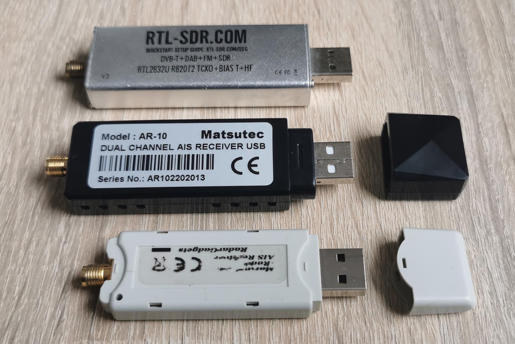

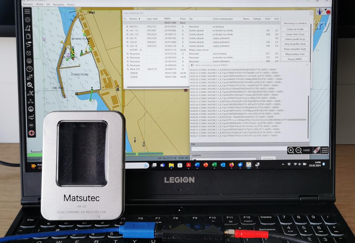

Chińska firma Matsutec produkuje dwukanałowy odbiornik AIS w formie pen-driva.
Można kupić na aliexpress w cenie ok. 265 zł. Na allegro bywa w po ok. 350 zł. W cenie jest nawet antenka.
Strona producenta z opisem: http://www.matsutec.cn/products_info.php?id=242
Sprawdziłem: działa:
matsutec_ar_10.jpg [ 609.28 KiB | Przeglądane 8330 razy ]
Wady: nie udało mi się instrukcji uzyskać... (np. dioda błyska, ale nie wiem co to znaczy). Większy niż "RadarGadgets AIS Reciver" (z posta inicjującego wątek), raczej gabarytów RTL-SDR:
rtl_matsutec_gadget.jpg [ 300.85 KiB | Przeglądane 8330 razy ]
Za ten post autor Wojtek Bartoszyński otrzymał podziękowania - 2: piotras, Senator
