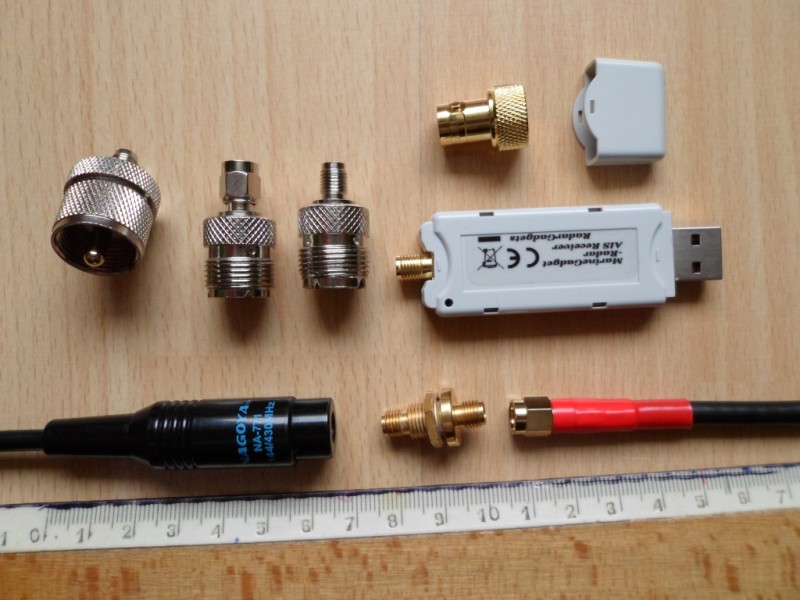

- odbiornik: MarineGadget Radar - AIS Receiver http://www.radargadgets.com/buyais.htm (120Euro, trzeba założyć konto na PayPal)
- antena na pasmo 2m/70cm ze złączem SMA żeńskim (allegro). Ja kupiłem Nagoya NA-771 za ~60zł
- beczka SMS żeńska/żeńska (allegro) ~15zł
- kabel H155 (50 Ohm) zakończony złączami SMA męskimi (oba końce) – kilkadziesiąt zł (zależnie od długości, ja kupiłem 8mb)

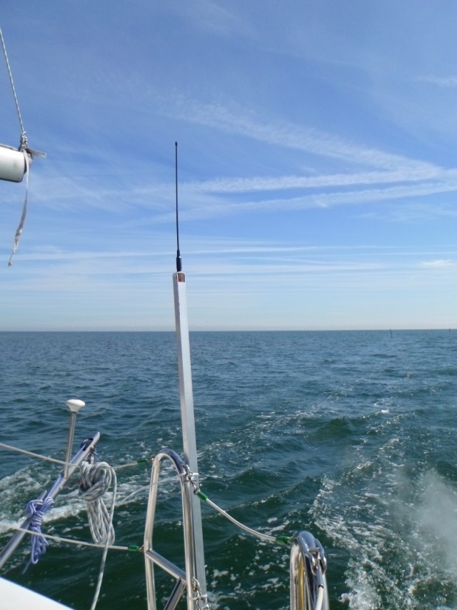

Aluminiowy kwadraciak przerobiłem (piła do metalu + pilnik + młotek + wiertarka) na maszt. Wkręcenie beczki SMA. Instalacja sterownika do odbiornika na laptopie, przypisanie portu COM.
Na rejsie: połączyłem wszystkie elementy w całość.
_odbiornik.jpg [ 86.5 KiB | Przeglądane 47178 razy ]
_antena.jpg [ 86.04 KiB | Przeglądane 47178 razy ]

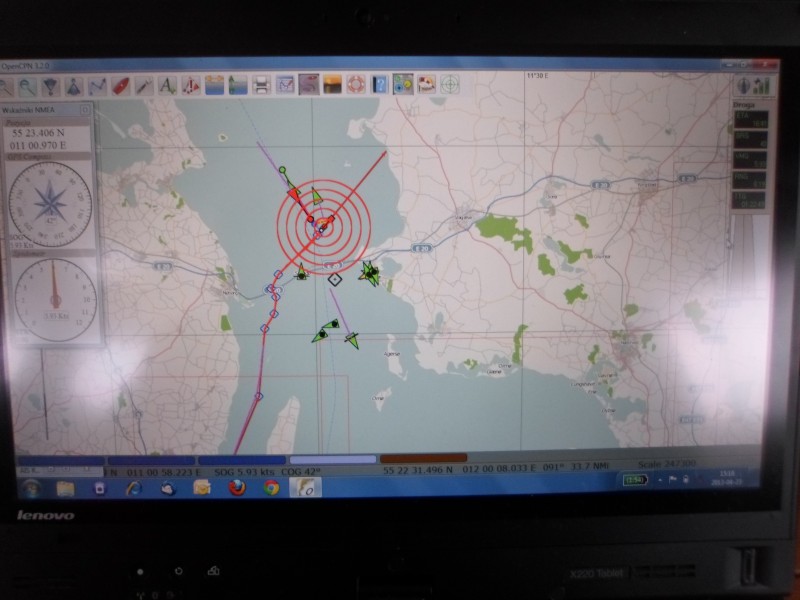

Zestaw działa! Po przypięciu „masztu” do kosza rufowego (katamaran Athena 38) , więc jakieś 2 m nad wodą odbierał sygnały statków z ponad 10Mm. Reszta na zdjęciach („kręgi radaru mam ustawione 5 x 1Mm)

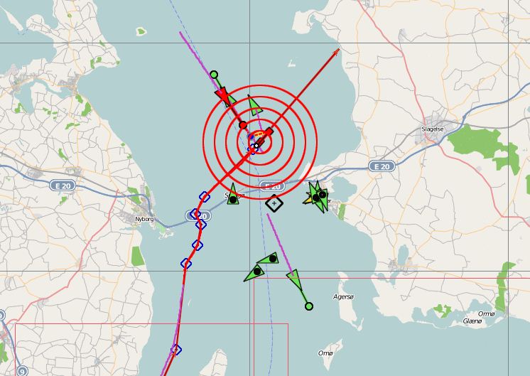

AIS_Obraz.JPG [ 72.92 KiB | Przeglądane 47178 razy ]

1. uwaga na złącza! To ma być SMA a nie RSMA / RP-SMA (http://pl.wikipedia.org/wiki/Z%C5%82%C4%85cze_SMA nie http://pl.wikipedia.org/wiki/RP-SMA)
2. chyba pomaluję „maszt”, bo zdarzało się że ktoś łapał się za niego traktując jak coś stałego.
3. Kupiłem też przejściówkę SMA/UC1 (w obie strony). Podłączenie do anteny jachtowego radia VHF (top masztu) zwiększa zasięg do ponad 20 Mm. Druga przejściówka umożliwia awaryjne korzystanie z radia po stracie anteny głównej.

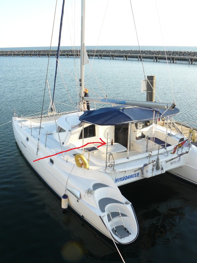

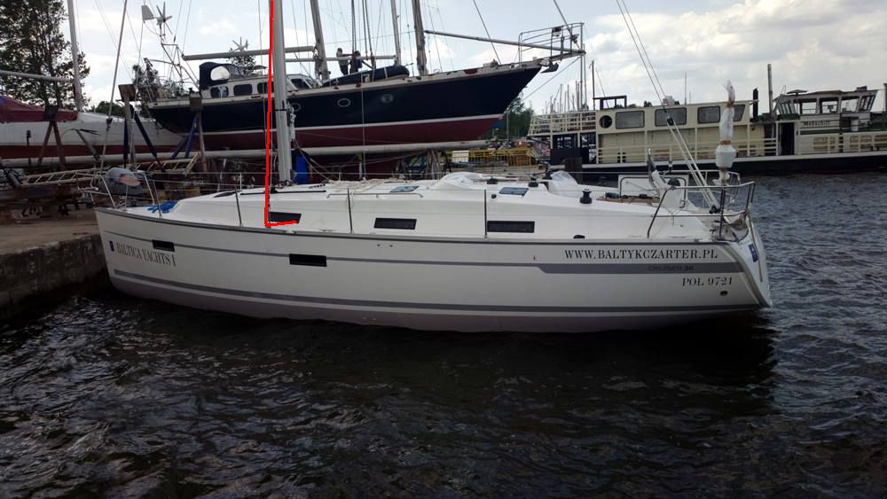

_maszt.jpg [ 133.56 KiB | Przeglądane 47126 razy ]
_antena_na_koszu.jpg [ 185.76 KiB | Przeglądane 47126 razy ]
OpenCPN_AIS.jpg [ 104.83 KiB | Przeglądane 47126 razy ]

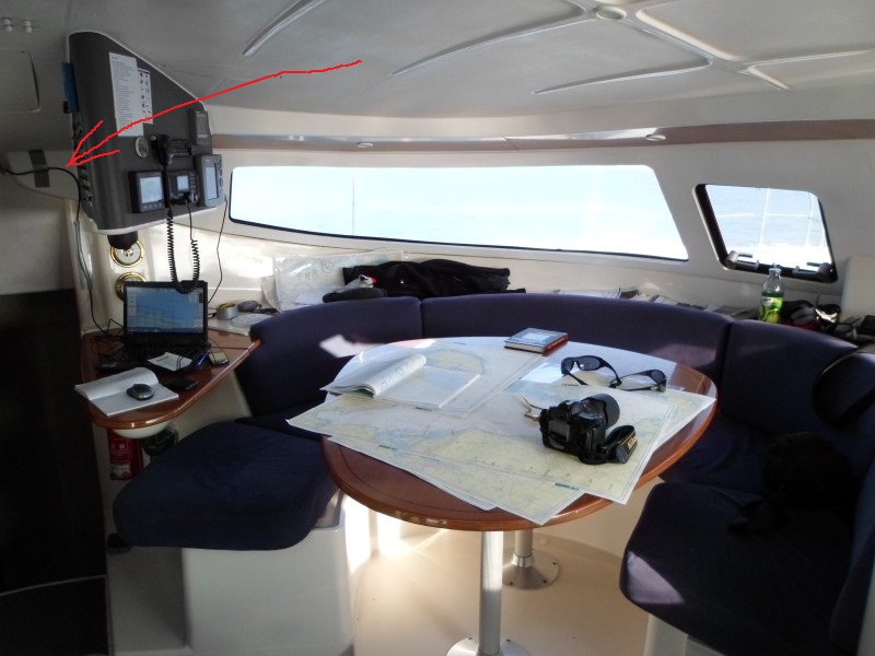

prowadzenie_kabla.jpg [ 137.47 KiB | Przeglądane 47039 razy ]
srebrna taśma rulez! :lol: Znalazłem przepust z kabiny do achterpiku i dalej razem z prysznicem rufowym. Takie było założenie, że zawsze jakiś otwór na pokład zlokalizuje i wykorzystam. Kabel H155 z wtykiem SMA ma małą średnicę (8-9mm) a sztywność tu ułatwia przepychanie.

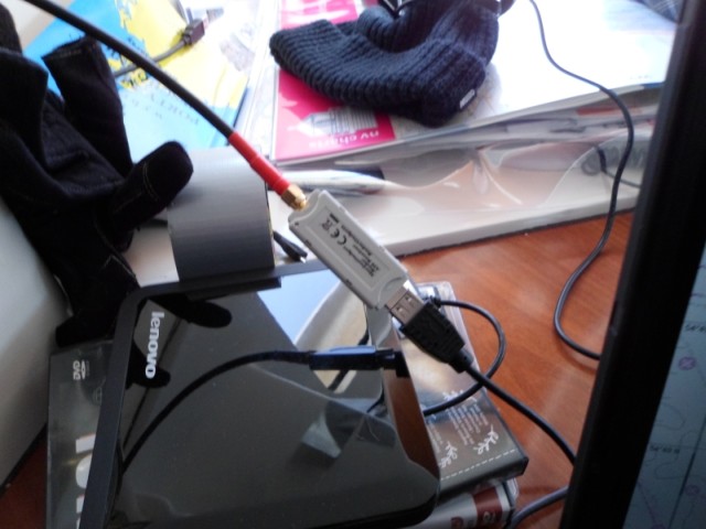

antena_kabel_beczka_przejsciowki_odbiornik.jpg [ 124.07 KiB | Przeglądane 47039 razy ]

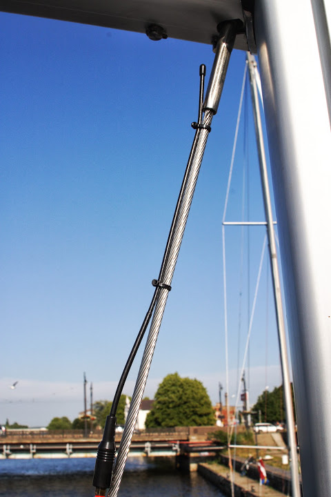

Wciągam na flaglince a od dołu napinam krótkim
expanderkiem. To działa... wysokość wystarczająca i
łatwy serwis.
zasięgi oczywiście nie w mm tylko w nm he he.
proszę uwierzyć, bardzo sprawna antenka...
poszukam jakieś foto...
pozdro
slimjim_easy.jpg [ 76.61 KiB | Przeglądane 46701 razy ]

Udało mi się przetestować ten odbiornik na Bałtyku, muszę powiedzieć, że jestem zadowolony. Antenę (Nagoya NA-771 - 40zł) zamontowałem pod salingiem "trytką".
antena.jpg [ 78.4 KiB | Przeglądane 45522 razy ]
Kabel H155 (50 Ohm) 8m - dzięki uprzejmości Wojtka Bartoszyńskiego.
Końcówka anteny była 590cm nad wodą. Uzyskałem zasięg do 8Mm.
Instalacja szybka i łatwa, demontaż jeszcze prostszy.
Ekran kabla do wanty zwarty był (na fotce nie widać)? Co za jacht - którędy kabel przeprowadziłeś? Więcej fotek... please :-) Nie zauważyłeś tłumienia sygnałów od strony wanty? Eksperymentowałeś z ustawieniami (kanały, filtry)?
