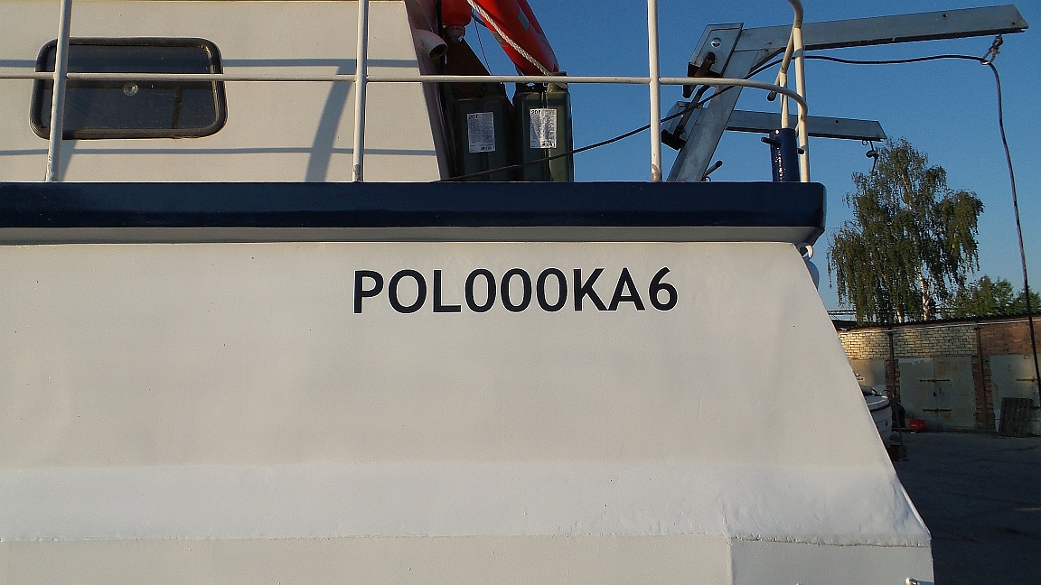

A na koniec dnia Wymówka odzyskała tożsamość.
20230607_202300.jpg [ 430.14 KiB | Przeglądane 2992 razy ]
20230607_202036.jpg [ 394.11 KiB | Przeglądane 2992 razy ]
20230607_200200.jpg [ 426.46 KiB | Przeglądane 2992 razy ]
20230607_194054.jpg [ 413.27 KiB | Przeglądane 2992 razy ]
Za ten post autor Stara Zientara otrzymał podziękowania - 3: bartuss1nowy, robhosailor, silver_stas
