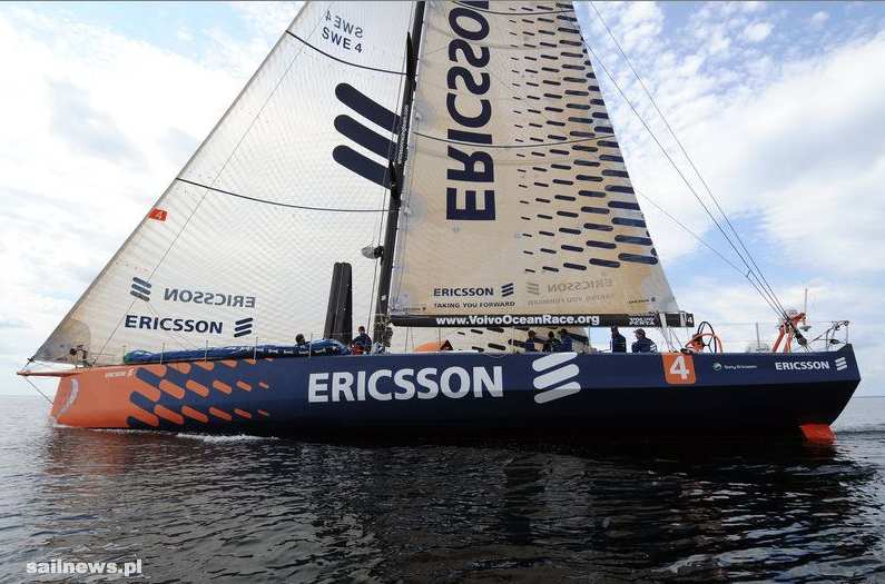

Witajcie
Nie udało mi się przebrnąć przez te wszystkie przeliczanki -
ale:
powiększmy tą łódkę 3 lub 4x:
Lc=20m
bc=5,5m
wb=2m
S~~= 8m
+ 4 osoby załogi
To daje coś około największych żelazek
pływających w regatach po oceanach
Typu Puma, Boss czy podobne:
A ile ona mają żagla? ~~= 32m2
czy 320m2
I jaki ptok by musiał siąść, aby to...
Ja miałem kiedyś taką maxymę :
Załoga bez śniadania = lżejszy jacht;
ale po śniadaniu lepiej steruje;
a po obiedzie lepiej balastuje:
decyzja należy do Ciebie.
Patrząc na tryndy kadłubowe
najnowszych żelazek;
zastanawiam się kiedy
(kształty) przejdą całkiem na kanciaste
wtedy to My im pokażemy :lol:
nawet bez molestowania sklejki.
...pozdrówko
zwłaszcza
dla Moni i Tomka W. :roll:
Etam, przesadzasz, Dix właśnie Mini nieco zaokrąglił w ostatniej wersji - choć z drugiej strony, wypłaszczył dno (kwestia na który kawałek się patrzy :) )
