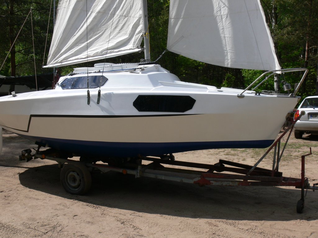

Pip 600 przedłużony na sprzedaż:
https://www.olx.pl/d/oferta/jacht-zaglo ... UHA4v.html
Czy ja już komuś mówiłem, że okienka trzeba dobrze przemyśleć, zanim weźmiemy piłę do ręki?
Tak to jest dowód wprost, co można zrobić z ładnego (ponoć ;-) ) jachtu, jak się nie ma odrobiny szacunku dla sąsiadów przy kei.
A jak nie mam talentu, to są na świecie tacy którzy doradzą zawodowo...
(np. konstruktor).
6207894394_3 poprawiony 2.jpg [ 97.24 KiB | Przeglądane 9389 razy ]
6207894394_3 poprawiony.jpg [ 66.81 KiB | Przeglądane 9389 razy ]
6207894394_3.jpg [ 143.48 KiB | Przeglądane 9389 razy ]
