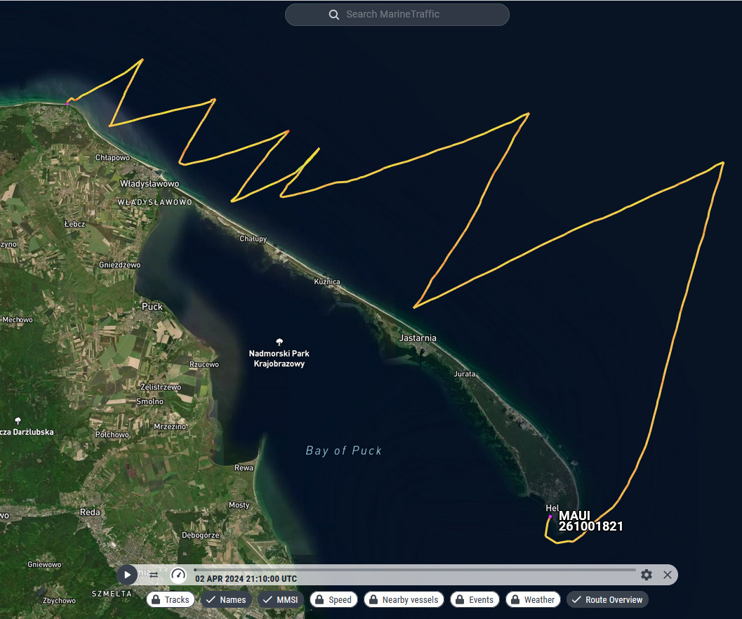

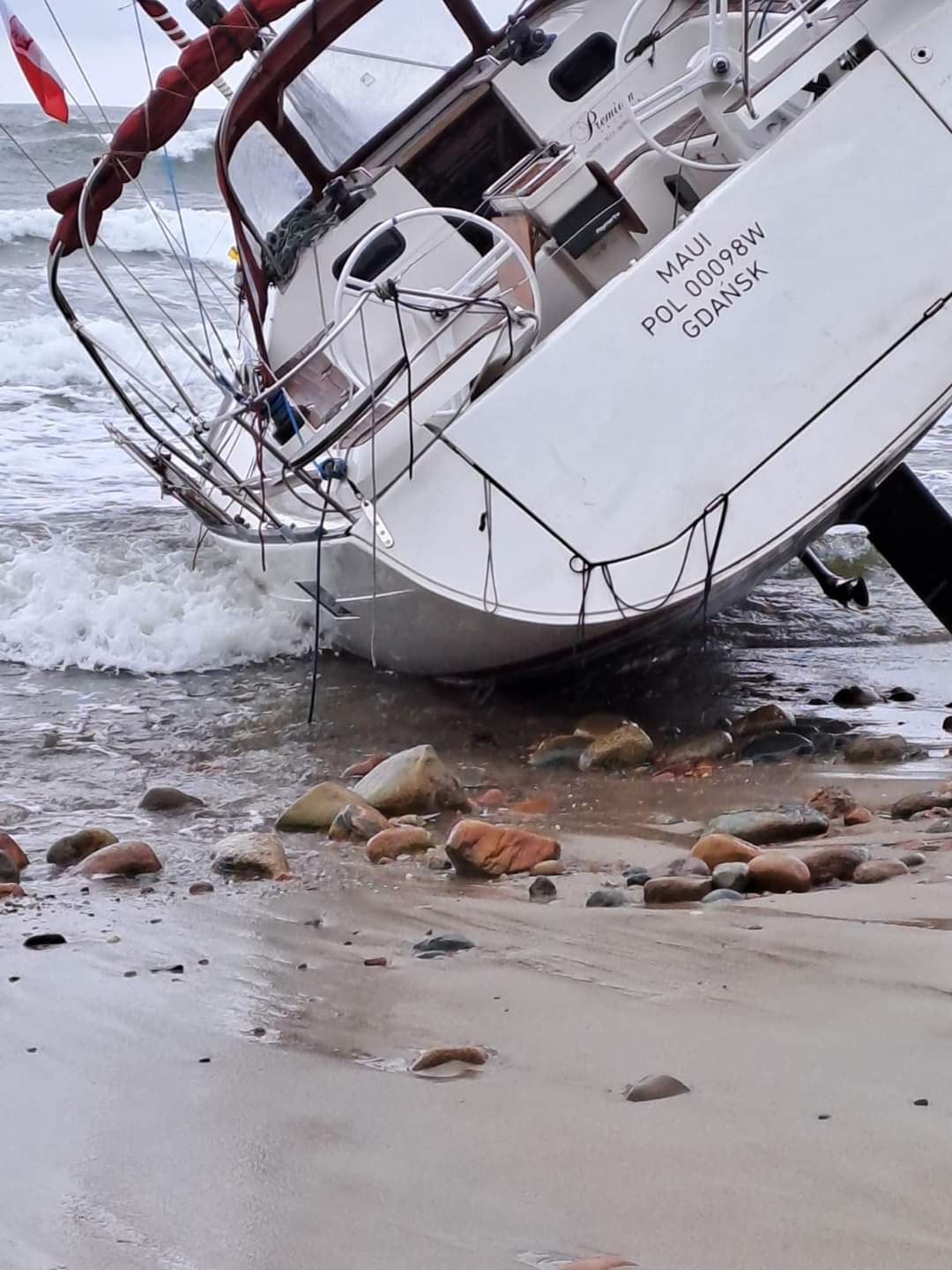

Bardzo blisko brzegu halsowali

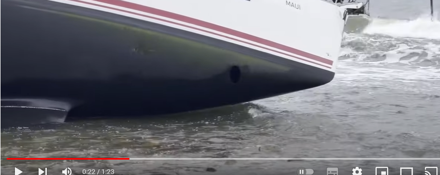

Na filmie widać, że balast cały.
Balast cały z tym, że w miejscu połączenia z kadłubem odbarwiony antyfouling, rysa na połączeniu.
Ciekawy ten zrzut trasy. Wygląda, że mieli kąt martwy powyżej 130 stopni. A jacht nie wygląda na żaglowiec rejowy...
Zarefowany fok, fala, prąd, być może nieprecyzyjny autopilot i/lub sternik.
Nie widzę tu nic niespotykanego.

noone napisał(a):
W sumie ja też nie: podobny kąt martwy mieliśmy w tej samej okolicy na proa, podobny zmierzony w czasie prób na zatoce miał Ragtime.
Zwracam tylko uwagę, że były na forum wypowiedzi, iż taki kąt martwy jest wręcz niebezpieczny (poniekąd słusznie - oto mamy dowód) i że to m.in. ostre chodzenie na wiatr stanowi o przewadze nowoczesnych jachtów z głębokim kilem nad konstrukcjami tradycyjnymi.
A tu się okazuje, że w bałtyckiej praktyce nowoczesny jacht chodzi akurat tak samo ostro jak starocie.
Tylko że to wszystko zależy. Od kształtu kadłuba oczywiście też, ale znam kilka starych jachtów, które chodzą ostro do wiatru.
Czemu nowe nie chodzą? Bo mają kadłuby mało odporne na falowanie, z wysokimi burtami, do tego mają kiepskie żagle w ogóle, na rolerach w szczególności (częściowo zwinięte to już w ogóle). Przy gorszej pogodzie dochodzą do tego wszelkie przeszkadzajki typu szprycbudy, bimini, fartuchy na relingi i tak dalej.
Jak do tego dołożymy może niekoniecznie dobrze ustawiony maszt (albo w ogóle złe zrównoważenie żaglowe jachtu) to efekt jest jak tutaj.
Ale może w tym wypadku to po prostu wina silnego przeciwnego prądu? A może wszystkiego razem?
Nam się też zdarza kąt martwy większy niż 90 stopni, gdy prąd przeszkadza, a wszak w halsowaniu jesteśmy dobrzy.
A inna rzecz, że w pełni się zgadzam, że dobrze jest, jak jacht żegluje dobrze pod wiatr, tylko że to dość niepopularny pogląd.

I dodam jeszcze ze sa tacy co "umia" i tacy ktorzy "nie umia" :) zarowno ustawic takielunek, dobrac zagle jak tez sterowac :)
Teraz doczytałem i zamyśliłem się. Kiedyś, dawno temu, walczyło się o każdy stopień ostrości żeglugi do wiatru. Teraz już nie (u nas tak).
Kilka lat temu na pokład Czarodziejki wsiadła osoba, która dużo pływa na większych jachtach, czarterowanych oczywiście. Środziemne, Karaiby itp.
Wyszliśmy z Górek, było w mordę. Wiatr nie jakiś silny, ale też nie cisza, zatokowa falka. Kilka zwrotów.
I zdziwienie tej osoby: to można pływać tak ostro do wiatru?
Co z kolei wywołało moje zdziwienie: no przecież u nas to normalne.
Okazuje się, że wcale nie.
Taki przykład z regat z zeszłego roku, przy słabym wietrze i przeciwnym prądzie.
https://zpokladu.pl/glowna/relacje/zd_2023/Zrzut01.jpeg
To trochę inna sytuacja, bo wiatr słaby, ale jednak coś pokazuje. Kilka jachtów, te same warunki a kąty żeglugi jednak inne.
- Bo mają kadłuby mało odporne na falowanie, z wysokimi burtami, do tego mają kiepskie żagle w ogóle, na rolerach w szczególności (częściowo zwinięte to już w ogóle).
- Przy gorszej pogodzie dochodzą do tego wszelkie przeszkadzajki typu szprycbudy, bimini, fartuchy na relingi i tak dalej.
- Jak do tego dołożymy może niekoniecznie dobrze ustawiony maszt (albo w ogóle złe zrównoważenie żaglowe jachtu) to efekt jest jak tutaj.
- Ale może w tym wypadku to po prostu wina silnego przeciwnego prądu? A może wszystkiego razem?
- Nam się też zdarza kąt martwy większy niż 90 stopni, gdy prąd przeszkadza, a wszak w halsowaniu jesteśmy dobrzy.
