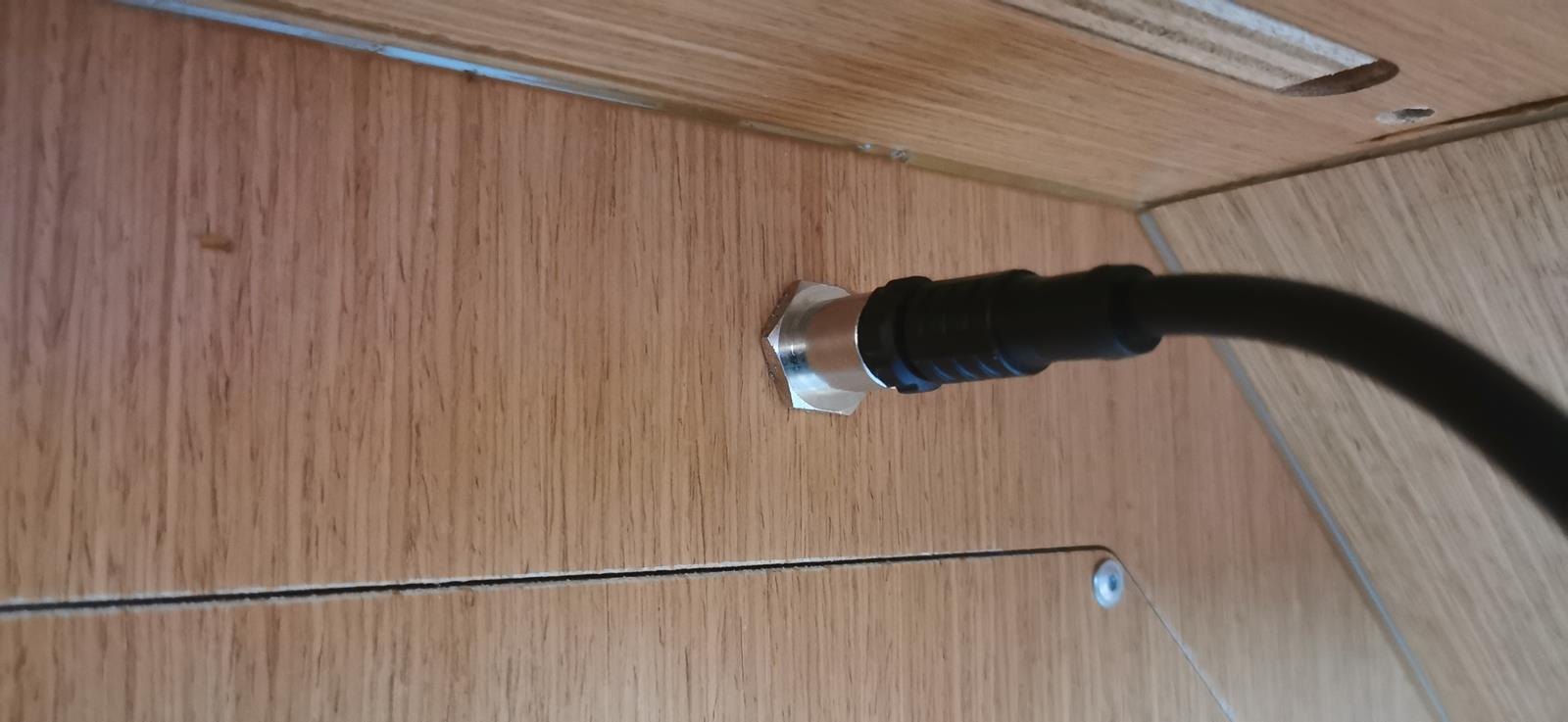

2. okazało, się że na jachcie nie musiałem się wpinać w szkielet NMEA 2000, bo producent (Bavaria) lub, co mało prawdopodobne, czarterodawca (Mola.de) wyprowadził gniazdo 5 pin M12 z sygnałami NMEA (pod stolikiem nawigacyjnym). Więc trójnik okazał się nie być potrzebny.
2024-05-23 10.34.56.jpg [ 102.85 KiB | Przeglądane 11493 razy ]
Chcąc w pełni skorzystać z, jak się spodziewałem, wielu danych zabrałem ze sobą zewnętrzny monitorek (aby mapa była bez przeszkód na jednym ekranie, a dane z wtyczki doashboard mogły okupować monitor dodatkowy. Monitor zasilany z USB laptopa, dane - po HDMI (micro - mini).
Wszystko zadziałało bez pudła!
