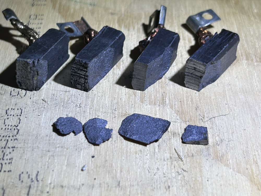

Miałem dzisiaj opuścić Raroię i przy podnoszeniu kotwicy okazało się, że silnik windy kotwicznej ledwo ciągnie łańcuch. Po czy się zatrzymał i bardzo nieśmiało podejmował pracę.
Problem w miarę szybko zdiagnozowałem i okazało się, że szczotki były ukruszone i komutator w nienajlepszym stanie.
Winda ma dwa lata.
Oto jak to wyglądało.
szczotki.jpg [ 303.51 KiB | Przeglądane 5318 razy ]
komutator.jpg [ 286.78 KiB | Przeglądane 5318 razy ]
komutator1.jpg [ 285.54 KiB | Przeglądane 5318 razy ]
Oczyściłem komutator, przeszlifowałem sszczotki w miejscu styku i winda działa tak jak zawsze.
Obawiam się, że ten stan rzeczy długo nie potrwa. Potrzebuję co najmniej wymienić szczotki.
I tu pojawił się pierwszy problem bo trudno jest w necie znaleźć szczotki do mojego modelu (Lewmar V4 24v). Mogę je stosunkowo łatwo sprowadzić tutaj z USA (kttoś przylatuje do mnie w lipcu.
Może ktoś potrafi lepiej szukać, bo ja nie mogę znaleźć.
Bardzo brzydko wygląda komutator i zastanawiam się czy nie wymienić silnika, ale tu pojawia się kolejny problem bo silnika do mojej windy również nie mogę znaleźć w necie.
Czy powinienem może już myśleć o wymianie windy?
Najbliższe miejsce to takiej wymiany będzie w Nowej Zelandii (będę tam pod koniec roku).
Dręczy mnie pytanie, co mogło być powodem takiego uszkodzenia?
Kotwicę rzucam ze sprzęgła więc silnik pracuje tylko przy jej podnoszeniu. Więc winda u mnie nie ma ciężkiego zycia.

Wygląda, jakby coś się dostało między szczotki a komutator. Może ukruszony kawałek szczotki?
Nie wymieniałbym windy ani nawet całego silnika, tylko poszukałbym samego wirnika. Gdyby te wżery w komutatorze były mniejsze, można byłoby go przetoczyć.
Znaczy i tak warto to zrobić, zanim nowy wirnik przyleci, bo na tych wżerach szczotki wycierają się znacznie szybciej.

U mnie we wsi jest - ponoć całkiem dobry - p. Maniek, elektryk. Przewijanie silników, hydrofory i inny wsiowy sprzęt elektryczny.
Podjechałem do niego z laptopem, popatrzył na foty Marka i rzekł tak jak wyżej.
Generalnie stwierdził, że szczotka się zawiesiła/miała zbyt mały docisk i robił się łuk i że to musiało długo trwać.
Na pytanie o popękane szczotki: "No przecież mówię, że się zawiesiła!"
- ale popękana?
- szczotki pękają, nie wiesz pan o tym? Okruchy blokują szczotkę i taka zawieszona pracuje z coraz mniejszym i mniejszym dociskiem i później trzeba komutator toczyć. Nie tak jak tu, ktoś go pilnikiem i papierem wyszlifował, to równe nie będzie i zaraz znów się szczotki rozsypią.
Marek -0- ja Mańkowi wierzę, spróbuj gdzieś tokarza znaleźć.
Tylko paradoks w tym, że jak pójdziesz do tokarza z tym komutatorem i opowiesz mu tą historyjkę, to on się za głowę złapie i powie, że to niemożliwe ;) ( i z dziecinną łatwością udowodni )
Tylko dlatego, że będzie miał taki obrazek przed oczami:
Z drugiej strony ten elektryk rozróżnia zapewne ze dwadzieścia "odcieni" tego zawieszenia szczotki i po prostu wygodniej jest mu z takim opisem pracować...

Dokładnie tak. To jest skutek wadliwego kontaktu szczotka - komutator, gdy szczotka nie jest prawidłowo dociskana do komutatora na skutek zużycia sprężyn dociskowych lub nieprawidłowego ich napięcia/zużycia szczotek powyżej normy/komutatora ( tak on też się zużywa) lub wszystkich tych czynników łącznie . Podobny skutek wywołuje praca silnika, gdy któraś szczotka uległa mechanicznemu skruszeniu lub blokuje się w prowadnicy.
Dotyczy to każdego silnika "szczotkowego" pracującego pod obciążeniem, nie tylko windy, także rozrusznika.
Najpierw pojawia się iskrzenie, które łatwo przegapić, później łuk elektryczny, który dokonuje dewastacji komutatora, przy starcie wręcz go pali lub spawa ze sobą sekcje. Ten stan jest już zauważalny, bo wpływa na pracę silnika ( silnik pracuje nierówno, kiepsko startuje).
Jeżeli wżery nie są głębokie takie komutatory się przetacza, jeśli się nie da wymienia komutator lub szybciej cały komplet wirnik + szczotki + dociski szczotek.
Marku, miałam z takimi sytuacjami do czynienia parę razy, choć nie jestem ani tokarzem , ani elektrykiem, raczej praktykiem. :)
W tym raz, kilkanaście lat temu na Rzeszowiaku, gdy ktoś przy wymianie szczotek zapomniał napiąć sprężyny. :-o :D
Mniej prawdopodobna przyczyną (moim zdaniem), która też się zdarzyć może to faktycznie praca silnika pod większym obciążeniem mechanicznym niż założone koństrukcyjnie ( nadmierne luzy łożyskowania wirnika, mechaniczne uszkodzenia napędzanego nim urządzenia itp.).

To są prawidłowo wymienione przyczyny, ale u mnie wystąpił zupełnie inny problem.
Winda jest nowa. Ponieważ jest też przewymiarowana to należy wykluczyć poniższe przyczyny.
Wawrzek napisał(a):
Jak na moje kaprawe oko możliwe przyczyny to:
- silnik pracuje przy zbyt dużym obciążeniu
- źle dobrany materiał szczotek
- źle dobrane wymiary szczotek - zbyt luźne
- luz na łożysku przy komutatorze
- zabrudzone gniazda szczotek
- uszkodzone - wypracowane sprężyny dociskowe.
Awaria nastąpiła na skutek spadku napięcia na włączniku głównym banku hotelowego. Styki się przysmażyły i silnik pobrał znacznie więcej amperów kompensując spadek napięcia. Komutator zaczynaja pracować jak spawarka, powstają łuki elektryczne.
Wiem to, ponieważ już po awarii windy lodówka podniosła alarm spadku napięcia w sytuacji, gdy cerbo wyświetlało 27,5V. Światła też przygasały.
Stało się jasne, że winny jest włącznik główny (włączenie i wyłączenie eliminowało problem – na chwilę). Miałem taki w zapasie. Przy okazji wymiany wypiąłem kabel z bezpiecznikiem (automatem) do przekaźnika windy. Kabel wpiąłem na szynę przy banku akumulatorów (razem z bezpiecznikiem). Przy okazji mogłem go skrócić o 4 metry.
Nowe szczotki (dorobione) jadą do mnie z Tahiti. Lada moment wyjdzie z GB nowy silnik, który udało mi się wyszperać w necie. Lewmar stosuje politykę sprzedaży dwóch części zamiennych do windy: dolna i górna. Każda kosztuje tysiące dolarów. Nie bawią się w sprzedaż szczotek, wirników i innych drobiazgów. Mam zamiar wyrazić głośno i wyraźnie co o tym sądzę tam gdzie trzeba i dać im to do wiadomości.
Czas ruszać. www.newkate.com
Ponieważ moc silnika zależy od napięcia to przy jego spadku można przyjąć, że silnik pracował pod zbyt dużym obciążeniem.
Bez organoleptycznego sprawdzenia instalacji zawsze gdybamy a prawda może nas zaskoczyć.
Dociekliwym należy się pewne wyjaśnienie.
Obciążenie silnika a więc moc jakiej potrzebuje do podniesienie kotwicy jest powiedzmy stała bez względu na to jakiem napięciem zasilamy windę. Ponieważ moc to iloczyn prądu i napięcia to jasnym jest, że aby silnik oddał taka samą moc przy mniejszym napięci prąd musi się zwiększyć. Należy więc dodać, że chodzi o zwiększenie obciążenia prądowego, pracę pod zbyt dużym obciążeniem prądowym.
Zbyt duży prąd to powstawanie luku elektrycznego podczas przełączania uzwojeń, wzrost temperatury komutatora i szczotek i wzrost temperatury silnika.
