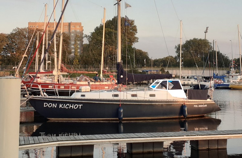

Nie jestem doby w grafice i nie mam do tego cierpliwości, ale tak by wyglądał Don Kichot po "oszpeceniu".
1-20211007_175741.jpg [ 139.1 KiB | Przeglądane 4919 razy ]
Zaznaczam, to dopiero wstępny zarys idei jaką będę się kierował, a już chyba nie jest źle. :D

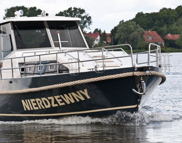

Pamiętaj tylko o wysokości. Korzystałem z jachtu kolegi jak na zdjęciu. Na początku nie tylko ja waliłem łbem w sufit nadbudówki Obrazek

Spoko, nie będzie nic niżej niż obecna szprycbuda, skoro nie walę głową w rurki i płótno w hard top też nie. :)
PostNapisane: 16 gru 2024, o 17:20
Posty: 2816
Znaczy się robimy Hallberga... :mrgreen:
PostNapisane: 16 gru 2024, o 21:29
Posty: 14390
Podziękował : 1965
Otrzymał podziękowań: 2055
...dla ubogich. :lol:

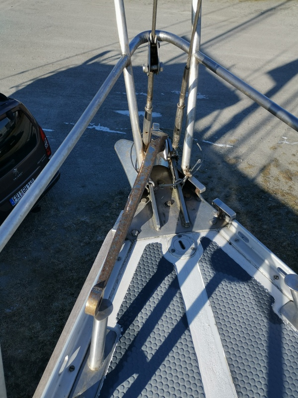

No i został jeszcze jeden temat do rozgryzienia. I tutaj mam dwa pomysły, ale nie jestem entuzjastą żadnego. :)
Trzeba zrobić coś z kotwicą, jest duża i ciężka (CQR 20kg) tak, żeby nie leżała przywiązana na pokładzie i można ją było szybko rzucić.
Najlepiej byłoby wrócić do rozwiązania z jakim kupiłem jacht, ale się już raczej nie da. :-( Kotwica ma za szeroki trzon i nawet gdybym przerobił mocowanie sztagu nie zmieści się. Wcześniej przechodził między bliźniaczymi sztagami.
Z boku sztagownika także nie bo zablokuje dostęp do półkluz cumowniczych, które stanowią wraz ze sztagownikiem integralną cześć okucia dziobu.
1-IMG_20210213_114016.jpg [ 236.49 KiB | Przeglądane 3904 razy ]
Zostaje trap dziobowy, który przy tej wielkości jachtu nie posiadającego steru strumieniowego, no cóż, średnio mi się to podoba. Razem z trapem rufowym jacht realnie będzie wówczas miał dobrze ponad 12 m długości czyli cirka 40 stóp. :-o
Szukam jakiegoś innego rozwiązania ale nic mi nie przychodzi do mózgownicy. :-( :oops:

Nie wiem co Masz pod pokładem w dziobie, ale może kotwicę Wpuść w dziób poniżej kosza. Wtedy wciągarka będzie niezbędna.

Technicznie wykonalne, gdzieś już widziałem takie rozwiązane, ale też na jachcie motorowym.
Mam miejsce pod pokładem, żeby to rozwiązanie zrealizować byłoby trzeba wlaminować rurę cirka fi 100 mm lub nierdzewny profil o przekroju kwadratowym w dziobnicę i pokład dziobowy. Tak, żeby woda nie wlewała się niepotrzebnie do jachtu.
Byłoby trzeba także zabezpieczyć burty blachą nierdzewną przed uszkodzeniami od kotwicy.
Czy winda byłaby niezbędna ? Kurczę nie mam zdania...
