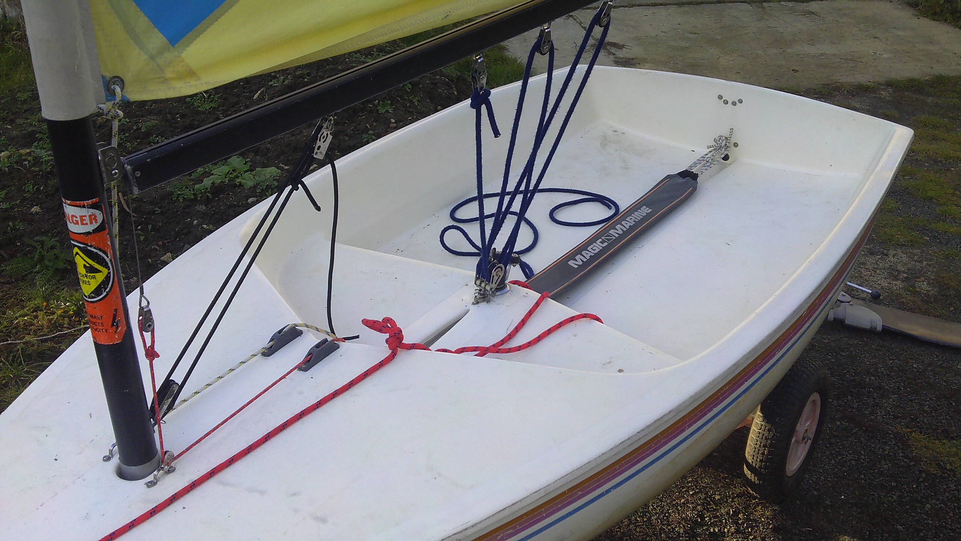

Zaglówka kupiona :D
Trochę prowizoryczne mocowana na dachu auta ,2 deski z budowy przycięte jeszcze w trasie :-( .Bedzie to poprawione na dobre oheblowane deski i lepsze pasy transportowe.
Pierwsze wrażenia laika:
Spora wymiarowo jak dla mnie i ciężkawa :lol: (2,74m i 34kg) Po prostu taki gabaryt nie da się uchwycić pod pachę i wydaje się ze jest 2 x cięższy.
Po wizycie w hali klubu żeglarskiego to widzę -każda żaglówka czy motorówka stoi na własnej przyczepce podłodziowej i nie trzeba jej nosić i wkładać na dach . Moja mimo wagi wagi 34kg potrzeba do tego 2 osoby ...Te przyczepki to chyba jednak lepsze rozwiązanie. :roll:
Oględziny...Na ile mogłem to sprawdziłem , wydaje sie ze wszystko działa, w rejonie skrzynki mieczowej nie ma pęknieć,maszt dość luzno lata w otworze ,ktoś owijał go srebrną taśmą by ten luz niwelować -nie wiem czy masz jest oryginalny ale jest tak lekki ze aż niemożliwe . Chyba niczego nie brakuje.
Sama żaglówka nie ma daty produkcji ,czy żadnej tabliczki znamionowej wiec nie wiem ile ma lat, laminat ma u góry,wiele takich cieniutkich pęknięć -podobno to normalne... :-?
Maszt jest dzielony ale niestety na dwie różnej długosci częsci ,szkoda bo gdyby były równe zmieściły by się oba do środka auta a tak ten dłuzszy o prawie metr nie wejdzie. Dziwi mnie ze żagiel naciąga się na niego tak jak skarpetę na nogę...zatem nie można po prostu opuścić żagla na wodzie.... To tak ma być? :roll:
W swojej jaka zbudowałem miałem na szczycie masztu w środku bloczek i żagiel można było wyciagnąć lub opuscić.Czy oba rozwiązania są dobre czy nie?
Przedstawiam zdjęcia do oceny czy wszystko jest ok ?

PostNapisane: 29 gru 2024, o 21:36
Dołączył(a): 29 sie 2019, o 15:19
Posty: 20
Podziękował : 5
Flaytec1 napisał(a):
Zaglówka kupiona :D
I tak będzie za mała dla osoby dorosłej, weź pod pachę i złap za skrzynie mieczową. Ja tak noszę optyki, więc i z tym sobie poradzisz ;)
Posiadanie przyczepki mija się z twoim celem, wtedy już było lepiej kupić "normalną" żaglówkę. Dorób sobie rolkę na bagażnik dachowy i samemu będziesz wsuwać.
- daj zdjęcie z bliska, zapewne to spękany żelkot.
Z przypadku nie jest dzielony właśnie w taki sposób............
Normalna rzecz w tego typu łódkach, jak chcesz opuścić żagiel to wyciągasz cały maszt :)
Na jakim akwenie będziesz nią żeglować?
Za ten post autor MarianK otrzymał podziękowanie od: Flaytec1

PostNapisane: 29 gru 2024, o 22:23
Dołączył(a): 27 gru 2024, o 20:19
Posty: 19
Podziękował : 6
Uprawnienia żeglarskie: nie umiem pływać
Spróbuję jeszcze inaczej ją złapać,może właśnie za ten otwór ,nie pomyślałem o nim...i pokombinować jak ją z dachu auta samemu dawać na ten wózek slipowy.
Zdjęcia tych spękań za jakiś czas bo nie mam jej u siebie.
No to w razie wywrotki mam wyciągać cały maszt? :roll:
Czy nie jest tak ze do odwracania łodzi lepiej zwinać żagiel?
Jak wyjęcie masztu po wywrotce wpłynie na kadłub i sam maszt?
Widzę tu dużo do przedyskutowania.....
Maszt przecież zatonie mi z żaglem :-? ...Chyba ze go wypełnię jakimiś butelkami czy czymś by był niezatapialny( wiem ze są takie patenty ale na jego górną cześć by żaglówka nie zrobiła "grzybka"...różne bojki na top masztu itp....
Jestem z Małopolski ,zamierzam dużo jezdzić z żaglówką. Np Chańcza,Pogoria 4,Rożnów. Interesują mnie te nowe powstające jeziora w Okolicy Olkusza.

To jest Holder Hawk i z tego co czytam instrukcję jest 1-2 osobowy,(ale chyba ktoś miał na myśli nastolatków. Ale ludzie dorośli pływali na niej z dziećmi.

PostNapisane: 30 gru 2024, o 16:39
Posty: 9313
Otrzymał podziękowań: 2224
Można się na tym wykopyrstknąć...
Instrukcja obsługi: https://media.hobie.com/digital_assets/hobiehawk.pdf
Dane: https://sailboatdata.com/sailboat/holder-hawk/
Maszt obrotowy, to stopa masztu umieszczona w łożysku, a na maszcie ponad pokładem nasunięty kołowrotek z nawiniętą linką. Pociągając za nią powodujesz obracanie się masztu razem z kołowrotkiem i zwijanie żagla na maszt. Pociągając za szot - rozwijasz żagiel. Tyle, ze trzeba odpiąć obciągacz bomu.

Mam takie pytanie:
Bedę się uczył na niej pływać i czy nie lepiej było by gdybym z mojej starej żaglówki użył mniejszego masztu z mniejszej powierzchni żaglem(na początku nauki)?
Chyba ze w jakiś sposób zmniejsze, zrefuje tego grota? Są na to jakieś sposoby w moim modelu?
PostNapisane: 31 gru 2024, o 12:44
Posty: 17773
Podziękował : 4560
Otrzymał podziękowań: 4305
Wykopyrtnąć się? To należy do tej zabawy, a jak widzę w specyfikacji ze zdjęcia, to masz tam powierzchnię żagla 3,9 m kwadratowego, czyli raczej powinieneś wybalastować do 5 w skali Beauforta. No i na czym się oprzeć, jak na desce z żaglem, o wypełniony wiatrem żagiel, jak powieje...
Raczej potrzebujesz odpowiedniego ubrania, na każdą temperaturę i kamizelki asekuracyjnej.
