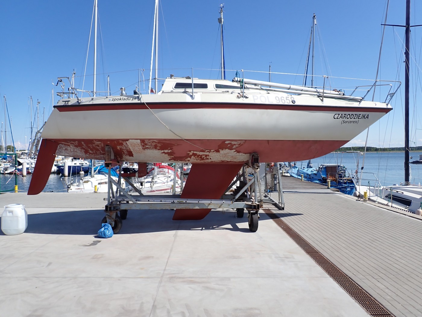

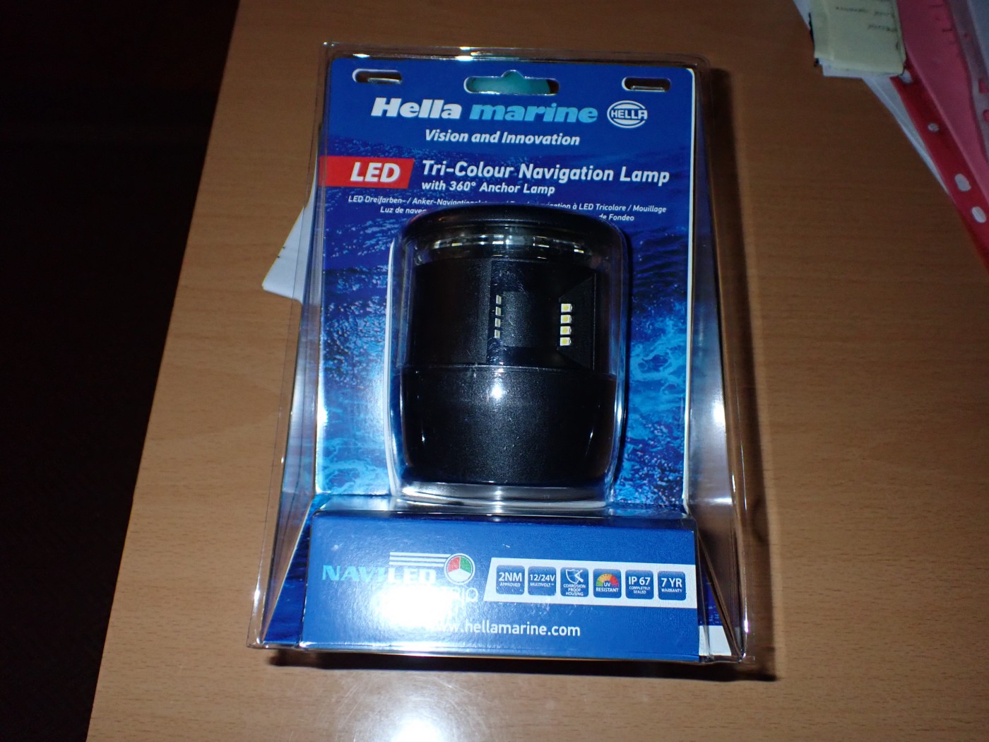

A z drugiej strony to po długim wahaniu złamałem się i kupiłem lampę, która była w planach już od dawna.
Farba epoksydowa na płetwę balastową stoi na podłodze a lekka szpachlówka już jedzie (może trafi na piętro). ;)

Kurczak w swoim wątku napisał:
Przecież to cudo waży z 10 deko. Masakra.
Razem ze złączką i mocowaniem z blachy całość waży 640 gramów. Po odjęciu wagi starej lampy wyszło 0,5 kg. Zabolało.
Uczucia mam mieszane, typowe coś za coś, pytanie czy warto.

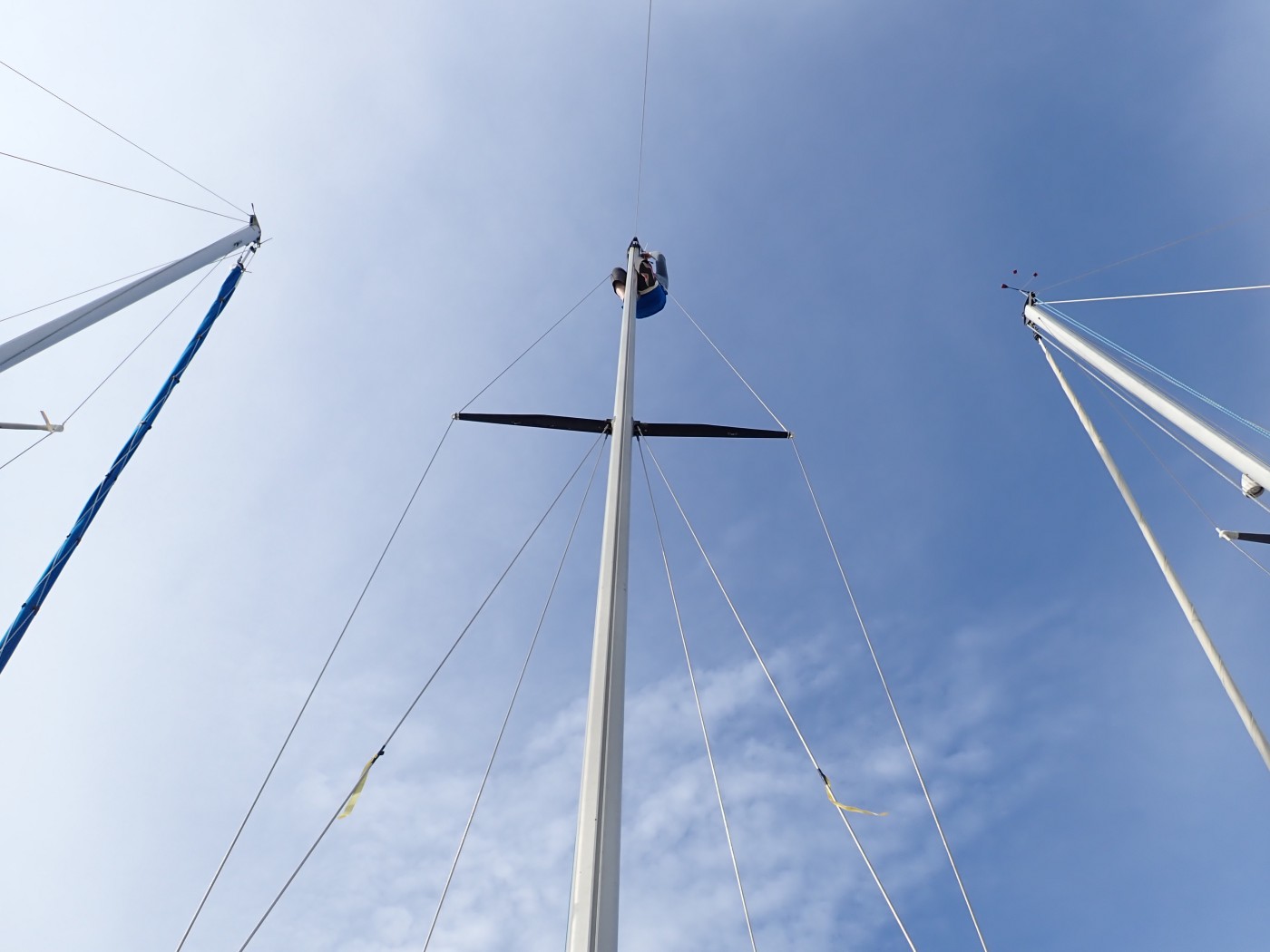

Na drugim forum, w wątku o zmianach żagli na dziobie, wspomniałem, że demonizowane jest zmienianie żagla na dziobie. Trzeba zmienić, to się idzie i zmienia. Czasami bywa mokro, to prawda, ale cóż...
Natomiast co w sytuacji, gdy trzeba wejść na maszt? No to wtedy się wchodzi. W porcie to w ogóle pikuś, trochę bardziej to jest męczące na morzu, ale też bywało (nawet na środku Bałtyku przy dużej fali).
Asia wczoraj na maszcie.
Oczywiście zdaję sobie sprawę z tego, że konieczność wejścia na maszt jest porażką i w zasadzie nie ma czym się chwalić. Niemniej jednak wejść można, gdy trzeba.

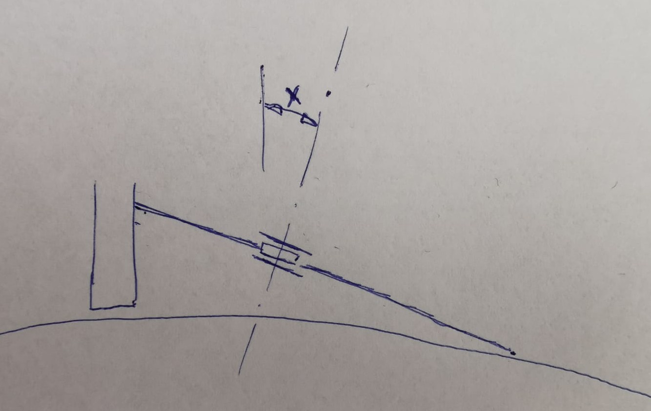

U mnie pojawił się problem z organizerami, które stoją są na podstawie złożonej z dwóch mahoniowych klocków ustawionych jeden na drugim.
1-20210711_071241.jpg [ 212.2 KiB | Przeglądane 957 razy ]
W minioną sobotę zauważyłem, że prawoburtowy (ten gdzie fał genui) jest mocno pęknięty i odstaje od dachu kabiny. Nie wiem jeszcze co się dzieje od spodu, trzeba zdemontować jeden z fragmentów poszycia sufitu.
Ten kto to instalował chciał chyba, żeby liny z bloków w maszcie wychodziły pod kątem prostym względem rolek organizerów, co jest nieco bez sensu skoro z organizerów wychodzą już pd kątem. Ogólnie jak widać na zdjęciu bloki są zamontowane dość wysoko względem pięty masztu, wiec jakaś podstawa organizerów być musi, z dugiej strony iny przechodzą nad podstawą rajzbeki, więc nie mogą być poprowadzone płasko o dachu.
Na szybko prawdopodobnie wystarczy usnąć oba dolne klocki. Myślałem nad kątownikiem przymocowanym bezpośrednio do dachu z rzędem otworów do przypinania bloczków obrotowych, ale według mnie istnieje ryzyko, że ktoś pracujący przy maszcie uszkodzi sobie o to stopę.
Faktycznie dziwny układ.
Może rolki dodatkowe, pośrednie?
Wydaje się, że przechylenie tych organizerów (osi rolek) pod odpowiednim kątem może załatwić, zbliżony do 90°, kąt wejścia jak i zejścia liny. Przy odpowiednio niższej podstawie blików zwrotnych.

Tak, myślałem o tym, ale zmieni się także miejsce, w którym śruby/szpilki będą przechodziły przez dach kabiny. Zebranie materiału z górnej części podstaw jest trudne ale możliwe. Organizery są częściowo piętrowe i wchodzą w podstawy. Dodatkowo trzeba wówczas wykonać komplet 6 szt. "skośnych" podkładek między organizer a nakrętki/łby śrub, żeby skompensować skos organizerów i zapewnić prawidłowy docisk. Ale jest to do ogarnięcia.
