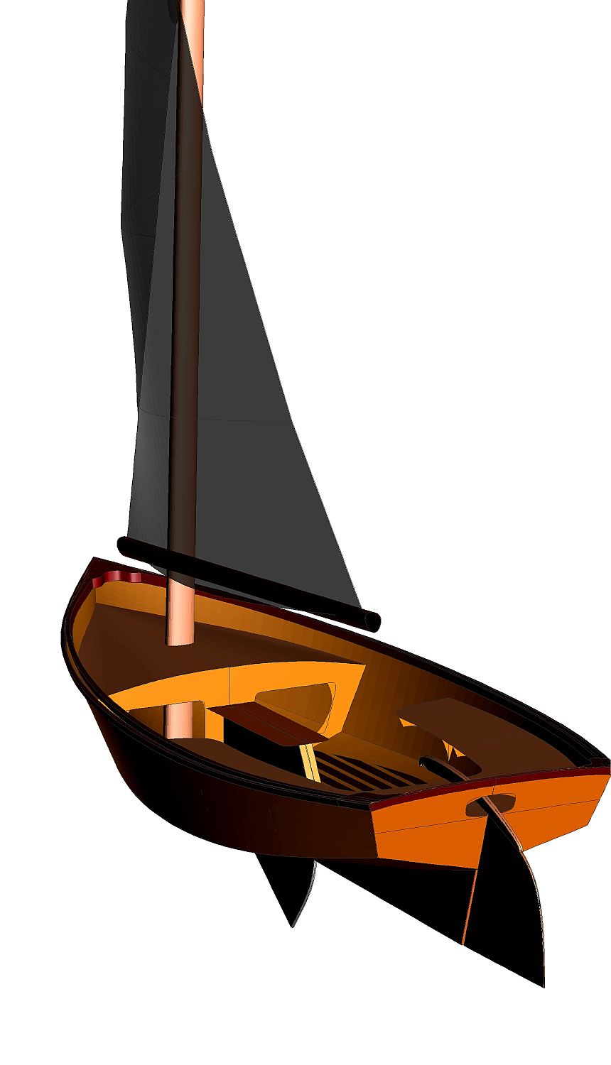

Jako że mróz nie pozwala pogrzebać przy ciut większych jednostkach, a Robhosailor pobudza wyobraźnie o wielkich rejsach w maleńkiej łódce, postanowiłem sobie narysować takiego otwartego nano krążownika, co by się na dach samochodu zmieścił. Kadłub coś ala catboat 3,2m długi i 1,5 szeroki, z ostrym V na dziobie, co by łódka była dzielna, mocno zarysowany skeg i stały ster, uchylny miecz i ożaglowanie lugrowe. Wychodzi jednak trochę ciężka pewnie coś ponad 60 kg, więc wożenie na dachu nieco problematyczne pewnie będzie, ale z doświadczenia wiem że się da:-). Co o tym sądzicie?? Szczegółów proszę się nie czepiać, bo szkic mocno wstępny;-)
Przemek
kociak2.jpg [ 67.42 KiB | Przeglądane 8471 razy ]
kociak1.jpg [ 86.7 KiB | Przeglądane 8471 razy ]

Qrnia!!! Podoba mi się!!! :D
Pokaż jakieś rzuty - pliiiis!

No to zmalowałem kilka kartek i dokumentacja do Kociaka już prawie gotowa. Robert, mam prośbę. Zerknij na drzewca i oceń czy założyłem sensowne grubości. Możesz porównać do Beth (grot ma chyba podobną powierzchnię). Niestety nie mam żadnego doświadczenia z lugrami, a zerżnąć też nie ma gdzie.
Przemek
Clipboard kociak 50%.jpg [ 170.54 KiB | Przeglądane 7948 razy ]
Za ten post autor przemek otrzymał podziękowanie od: robhosailor
Super! :)
Moim zdaniem, bardzo sensowne. Średnica masztu w opętniku równa 70 mm, czyli tyle ile mają maszty na Doppio (BRS17).
BETH ma średnicę grotmasztu w opętniku równą 60 mm, ale... ma dużo mniejszą stateczność - jest miękka (to m.in. z tego powodu M.Storer obawia się dodawania jej outriggerów, że obciążenie masztów niebezpiecznie wzrośnie).
Twoja Beth to mienkiszon ;-). Kociak ma by twardzielem na ciężkie warunki ;-) Bardziej dzielny, większe momenty prostujące, to musi mieć pałę grubszą ;-)
A tak na serio to pytając o drzewca chodziło mi bardziej o rejkę. To kawał badyla wysoko nad wodą i dobrze by było w miarę optymalnie dobrać jej średnicę. Zaryzykowałem 40mm, będzie co z tego?? Jak myślisz??
Przemek
Musiałem zajrzeć w papiery...
Tu może być cienko - porównując do rejki grotżagla BETH, która ma 45 mm średnicy. Oczywiście są to drzewca taperowane, więc na nokach ma odpowiednio 38 i 27 mm
Za ten post autor robhosailor otrzymał podziękowanie od: przemek
Serdeczne dzięki. Korciło mnie te 45mm od samego początku, tyle że bom narysowałem 50mm i głupio było bawić się w 5 milimetrową różnicę. Beth z tego co zdążyłem zauważyć ma trochę dłuższy lik górny, więc zastosuje też 45mm i powinno być dobrze. No i Bom pogrubię do tych 55mm, co by do pary było.
Jeszcze jedno pytanie. Dawnhaul (jak to po naszemu? Naciągacz bomu?) mocujesz węzełkiem do bomu, czy jedynie przekładasz nad nim linkę? Mi jakoś bardziej pasuje tam węzełek zaciskowy, a na większości zdjęć widziałem co innego.
Przemek

przemek napisał(a):
Jeszcze jedno pytanie. Dawnhaul (jak to po naszemu? Naciągacz bomu?) mocujesz węzełkiem do bomu, czy jedynie przekładasz nad nim linkę? Mi jakoś bardziej pasuje mi tam węzełek zaciskowy, a na większości zdjęć widziałem co innego.
Nie mam pojęcia, jak ten downhaul powinien się nazywać po naszemu - w innych żaglach lugrowych nie musi być bomu i jak lina ciągnie za przedni dolny róg żagla, to jest to "tack line", czyli "halslina", ale tutaj też jest halslina na rogu żagla, a my downhaul'em ciągniemy cały żagiel za bom, więc może rzeczywiście "naciągacz bomu"???
Sposobów jest wiele, ale zostając przy prostych metodach z BETH:
nie musi być węzła zaciskowego, ale bywa nawet talia:
Dodatkowo bom musi być zamocowany przy maszcie...
Sposobów jego mocowania widziałem w literaturze parę, ale u mnie jest tam bardzo proste wiązanie:
wziąłem to z planów, ale można też stąd:
Bom względem masztu musi się swobodnie obracać, więc mocno nie zaciskać!

Ja sobie to narysowałem z węzłem zaciskowym i dwoma bloczkami (zastanawiałem się nad jufersami ze sklejki), ale faktycznie może za skomplikowane??
Przemek
żagiel i drzewca.jpg [ 170.22 KiB | Przeglądane 7878 razy ]
Nie wiem, czy tylko chodzi o komplikację... ale ja się wymądrzam na ten temat zaledwie po kilku pływaniach... Wydaje mi się, że węzeł zaciskowy ma sens, ponieważ pozwala na ustalenie mocowania downhaul'a wzdłuż bomu, a zauważyłem, że możliwość takiej regulacji i zafiksowania pozycji dla konkretnej siły wiatru się bardzo przydaje (wraz z odpowiednim wybraniem fału, pozwala na usunięcie tej brzydkiej, skośnej fałdy).

pawelsu napisał(a):
sądzę że do tak niedużego żagla nie ma potrzeby stosowania tak grubych ,,kołków,,..przy żaglu 6,6m2 mam rejkę i bom grubości 32mm.
Ja jednak bym nie zmniejszał przekrojów zaproponowanych przez Przemka, ani tych na mojej BETH (grotżagiel ma 6,04 m kwadr.).
Bardzo ładna łódeczka Ci wyszła (jak zwykle :) )
Popatrzyłem sobie na oko na zrównoważenie żaglowe i powinno być najzupełniej prawidłowe.
Co do downhaula żagla lugrowego: doświadczenia z Ragtime'a zwróciły moją uwagę na to, że na różnych kursach względem wiatru bom obraca się wokół masztu i downhaul pracuje pod różnymi kątami - przez co zmienia się jego naciąg i regulacja idzie w diabły.
Problem rozwiązało zamocowanie go w dwóch miejscach - przed i za masztem - i bloczek przy bomie. Wówczas obrót bomu w minimalnym stopniu zmienia naciąg linki.
Wnioskuję z tego, że układ bloczków jaki sobie narysowałem (pod warunkiem zastosowania krętlika zaraz za węzłem zaciskowym) powinien być lepszy, niż tradycyjne przeżucenie linki nad bomem.
Podobnym rozwiązaniem jest zastosowanie halslinki, wraz z tradycyjnym obciągaczem bomu.
Przemek
PostNapisane: 1 lut 2011, o 12:25
Posty: 17688
Podziękował : 4533
Otrzymał podziękowań: 4288
przemek napisał(a):
W niektórych żaglach typu "balance lug" stosuje się rozwiązanie nastepujące:
ObrazekCzyli downhaul jest mocowany blisko pięty bomu, a dodatkowo jest vang/kicking strap, czyli obciągacz bomu. Znakomicie się to sprawdza, jeśli chodzi o kontrolę skrętu i wybrzuszenia żagla:
PostNapisane: 1 lut 2011, o 20:12
Posty: 1013
Lokalizacja: Brzozów
Podziękował : 57
Otrzymał podziękowań: 186
Dokładnie o to mi chodziło. Widywałem szerzej rozstawione linki, gdzie downhaul był zaczepiony do pięty, więc myślałem że w takim rozwiązaniu zwie się on tackline, czyli halslina.
Przemek
