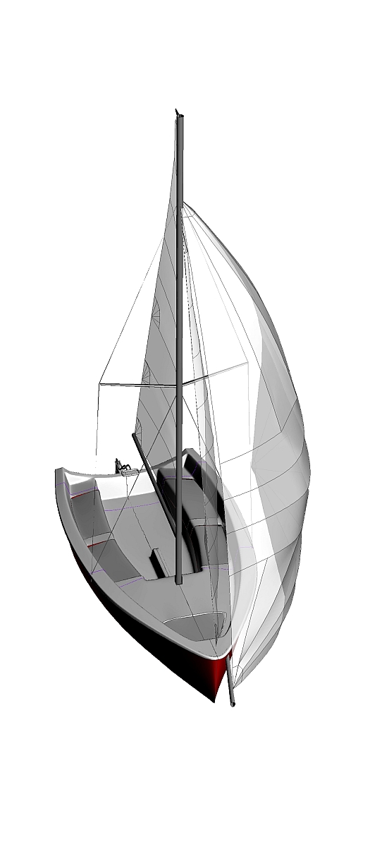

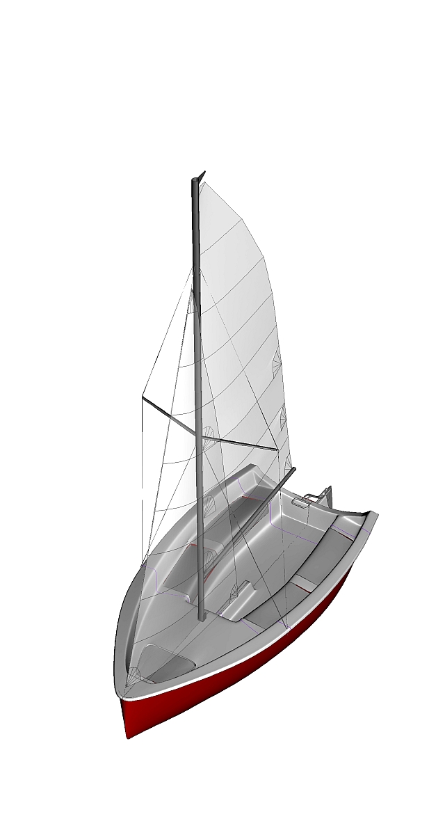

Ja poproszę o projekt jachtu szkolenioworegatowoturystycznego ( następce omegi ).
Może takie cuś?? Zgrabne i nie drogie. 5 x 2,2 x 13m^2.
Przemek
Delftship perspektywa 407066381476.jpg [ 161.43 KiB | Przeglądane 8643 razy ]
Delftship perspektywa 4070663685238.jpg [ 112.34 KiB | Przeglądane 8643 razy ]
Delftship perspektywa 4070661219111.jpg [ 119.1 KiB | Przeglądane 8643 razy ]
Stanowczo: nie w moim stylu. Co nie znaczy, że źle!
Tyle to ja wiem :lol: To specjalnie dla Wojciecha numerowanego.
Nie znaczy też że dobrze, czy nawet poprawnie :lol:

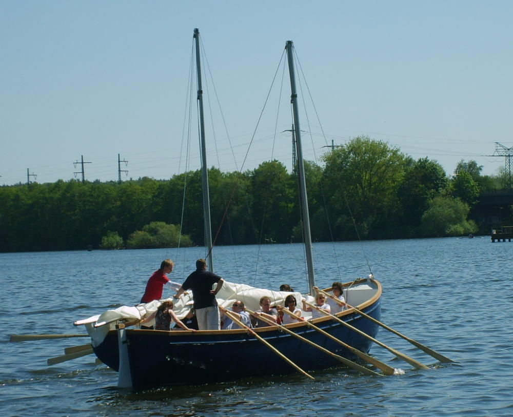

Dla mnie jacht regowoszokoleniowoturystyczny to coś w rodzaju "Małego Trenera".
szalupa na wiosła i kecz w jednym (kto dziś uczy prawidłowej pracy wiosłami?), dwa patyki pozwalające pływać bez steru dzięki zrównoważeniu ożaglowania i przede wszystkim bezpieczeństwo. Trener naprawdę dużo wybaczał ;)
marek
DZta budowana w Polsce na rynek niemiecki
DZ wiosłowa 2.jpg [ 93.37 KiB | Przeglądane 8521 razy ]

Moja też :D Zwłaszcza jak się zaczyna od helingu, potem kopyto, forma i wreszcie gotowa łódź!!
marek
DZ wiosłowa.jpg [ 101.99 KiB | Przeglądane 8469 razy ]

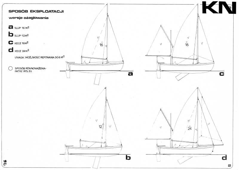

NO TO MOZE
takie cuś? ;-)
A.D.~~ 70te lata
+(jakaś tam nagroda pzż)
pozdro MJS
Canon abcd ożaglenia 2.jpg [ 27.94 KiB | Przeglądane 8019 razy ]
Canon instr obsł.jpg [ 37.99 KiB | Przeglądane 8019 razy ]

NO TO MOZE
takie cuś? ;-)
A.D.~~ 70te lata
Nagroda czy wyróżnienie?
Ale mniejsza z tym - bardziej ciekawe jest ile sztuk Kanonów wybudowano, jak się sprawdziły w szkoleniu i ile w związku z tym sztuk żegluje do dziś, po ponad 30 latach..?
Na początku padło zdanie o jednostce, która zastąpić mogłaby Omegę - pomyślałem, że ciekawym będzie porównanie popularności i liczebności widniejącej na rysunkach szalupki z popularnością i liczebnością Omeg żeglujących dziś w Polsce - od ponad 60 lat...

NO TO MOZE
takie cuś? ;-)
A.D.~~ 70te lata

Dodałbym jeszcze że jacht szkoleniowy powinien być raczej powolny
aby dawał czas na pomyślenie,
oraz wielowariantowy (modułowy?)
aby w trakcie szkolenia pokazywał różne cechy żeglugowe: różne miecze lub kile,
Kilka masztów różnych i różnie stawianych
kilka typów żagli itp itd.
a jeszcze mógłby mieć zdejmowaną (zakładaną) kabinkę.
Kanon miał trzy wersje kadłuba:
sklejka
laminat,
siatkobeton.
ps2 i chyba spełnia warunki Precli 500
