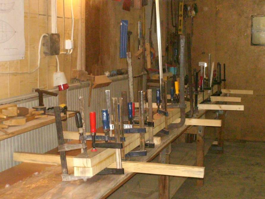

Łukasz pyta jak wykonałem maszt do Kolibra więc postaram się wytłumaczyć.
Najpierw oczywiście przygotowujemy listwy, można kupić gotowe pod wymiar np. w sklepach budowlanych, nie przejmujemy się tym że są za krótkie bo znalezienie ładnej listwy bez sęków o odpowiedniej długości graniczy z cudem. Następnie ukosujemy je pamiętając by skos szedł w dół. Oczywiście należy pamiętać by "prawa"strona listwy szła do środka. Ukosowanie robię mniej więcej na takim przyrządzie tylko uproszczonym http://szkutnikamator.pl/patenty-i-pora ... ow-sklejki. Następnie frezujemy rowki na liklinę i likszparę. Dawniej robiłem to na frezarce stacjonarnej ale z powodzeniem można to zrobić zwykłą ręczną (co ostatnio praktykuję). Jeżeli nie mamy frezu o odpowiedniej głębokości i szerokości to z powodzeniem można zastosować zwykły okrągły znajdujący się w każdym podstawowym zestawie tylko trzeba frezowanie powtarzać do otrzymania pożądanej głębokości i szerokości, potem doszlifować papierem na zaokrąglonej deseczce.
Oklejamy taśmą płaszczyznę przeznaczoną do klejenia i w rowek wlewamy roztopiony wosk. Mam starą tradycyjną lutownicę z okrągłą końcówką za pomocą której rozgrzewam i rozprowadzam wosk który jednocześnie wsiąka w drewno. Potem klejenie na przygotowanej równej powierzchni o długości masztu (np profil metalowy) dającej możliwość zapięcia ścisków. Po sklejeniu drzewca o profilu prostokątnym obrabiam na strugarce plus frez półokrągły, a kształty okrągłe i owalne to już zabawa ręcznym strugiem.
Więcej pisania jak roboty :lol:
marek

 Tytuł: Re: Koliber
PostNapisane: 27 cze 2011, o 23:01
Szybka ilustracja poprzedniego tekstu ;)
obróbka ręczna.JPG [ 140.63 KiB | Przeglądane 6972 razy ]
obróbka strugiem elektrycznym.JPG [ 184.11 KiB | Przeglądane 6972 razy ]
klejenie.JPG [ 65.61 KiB | Przeglądane 6972 razy ]
listwy.JPG [ 76.63 KiB | Przeglądane 6972 razy ]
Za ten post autor boSmann otrzymał podziękowanie od: LukasJ

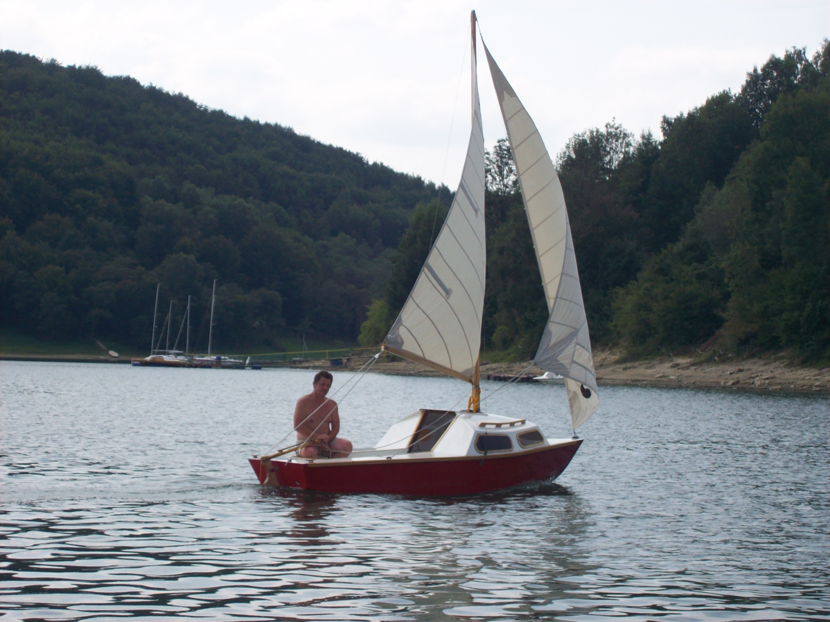

PostNapisane: 20 sie 2011, o 20:07
Posty: 873
Podziękował : 87
Otrzymał podziękowań: 136
Ta łódka po prostu bała się wody :lol: ale Ją zmusiłem :lol: Może się to Jej spodoba ;) Po 33 latach budowy "JUŻ" na wodzie!!! Pomimo piętrzących się trudności wreszcie odpłynęła "w siną dal".
Tytanica budowano krócej, ale on zatonął :lol:
marek

 Tytuł: Re: Koliber
PostNapisane: 20 sie 2011, o 20:26
Posty: 17693
Podziękował : 4536
Otrzymał podziękowań: 4289
Pięknie! Gratuluję sukcesu! :respekt: :green: :-D
Na pierwszej fotce widać, że jeszcze trochę się zapiera, ale już na następnych widać, że jej się spodobało! :D
 Tytuł: Re: Koliber
PostNapisane: 20 sie 2011, o 20:37
Posty: 873
Podziękował : 87
Pływałem tylko ok godziny :-(
Pierwsze wrażenia:
Chodzi dość ostro do wiatru
Trzeba balastować jak w zwykłej mieczówce, a nie kabinówce
Przy mocniejszym wietrze dość dobrze pop... (czego się nie spodziewałem)
Zaskoczeniem dla mnie jest jej stabilność. Na spokojnej wodzie bez problemu przeszedłem na dziób trzymając się środka i łódka się nie zachybotała :D
Podsumowanie:
Baardzo duży plus dla Mariana!!!
Jutro coś więcej ;)
marek

 Tytuł: Re: Koliber
PostNapisane: 20 sie 2011, o 22:10
Gratulacje!
Może warto pomyśleć o obciągaczu bomu? Inwestycja niewielka a korzyści spore.
Na małych łódkach warto też siadać dalej od rufy (przydaje się wtedy przedłużacz rumpla)
 Tytuł: Re: Koliber
PostNapisane: 21 sie 2011, o 19:27
Posty: 873
Podziękował : 87
Z tym chodzeniem ostro do wiatru to chyba troszkę przesadziłem, ale reszta j.w.
Jedna drobna awaria z winy warsztatu żaglomistrzowskiego (od uszycia minęło 30 lat to chyba nie będę reklamował ;) )
Tak w ogóle to słabo wiało, ale łódeczka zachowuje się zaskakująco dobrze i tylko taka malutka jest :lol: :lol: :lol: i budzi zainteresowanie ;)
Co do uwag "bosmana" to obciągacz chyba by się przydał, ja muszę schudnąć, a cepik to już jest :D
Dzięki za gratulacje!!!!
