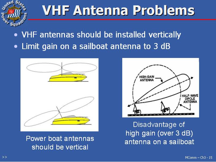

Kolega jeden rzekł:
3/4 jest po wacku, bo w przechyle wali po wodzie, a połówkowa jest w przechyle git.
Recht?

vaginal napisał(a):
Kolega jeden rzekł:
Recht?
v
A Ten kolega to pewnie jakiś ekspercki autorytet, sadząc po języku w jakim tłumaczy.
Może będziesz uprzejmy przetłumaczyć na polski, potoczny. Skoro kolega, to pewnie często rozmawiacie w tym języku, i go znasz.

emeryt napisał(a):
vaginal napisał(a):
Kolega jeden rzekł:
Recht?
v
emeryt
Poczytaj dyskusję o charakterystyce anten o mniejszym "uzysku" (1/4 albo 1/2 długości fali) oraz tych o dużym "uzysku" (3/4 długości fali i więcej) - i o tym, jakie anteny na na jakie jachty bardziej się nadają.
viewtopic.php?p=417666#p417666
Albo chociaż spójrz na rysunek poniżej:
aaa.jpg [ 56.57 KiB | Przeglądane 5109 razy ]
