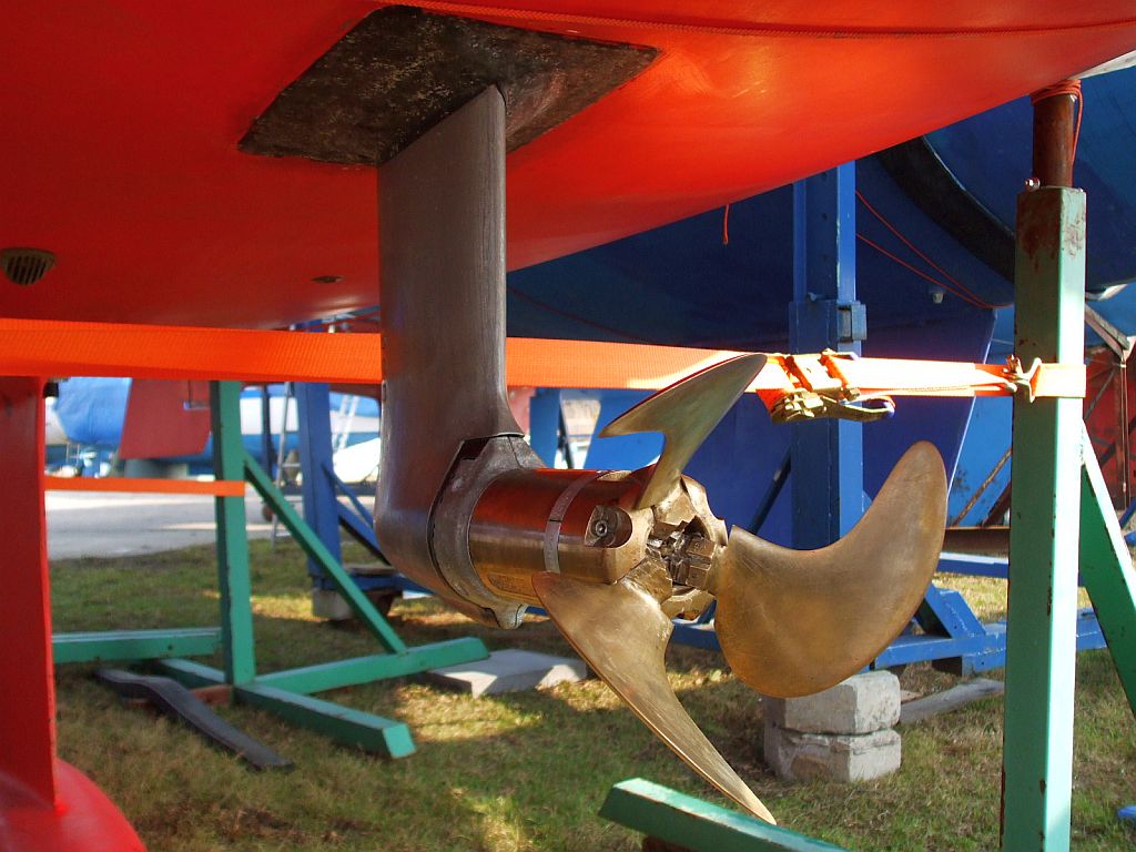

PostNapisane: 17 sty 2013, o 22:15
Posty: 14121
przy uczciwej uciągowej śrubie.
Tu masz moją śrubę - jestem z niej BARDZO zadowolony !
Ma bardzo dobry uciąg i świetnie się składa i rozkłada.
pzdr

cantos napisał(a):
Szczególnie na małej wstecz śruba potrafiła się nie rozłożyć i trzeba było dać "więcej gazu"
Witam
Rzecz polega na dokładnej, przedsezonowej konserwacji śruby.
Każdy płat śruby obraca się na osobnym sworzniu.
Przed KAŻDYM sezonem należy rozebrać śrubę tzn: wykręcić na piaście śruby blokujące sworznie płatów śruby, wysunąć owe sworznie wraz z płatami i całość dokładnie oczyścić.
Dokładnie tzn oczyścić zarówno płaty śruby wraz zębami oraz zęby na piaście.
Następnie złożyć całość nie żałując smaru.
Smar musi myć odporny na zimną wodę (MUSI to być na nim napisane) i NIE MOŻE być smarem grafitowym.
Przy takim corocznym traktowaniu śruby nie ma takiej mozliwości aby nie rozłożyła się ona po włożeniu biegu (nawet na małych obrotach).
Wszelkie problemy z rozkładaniem śruby mają swoją praprzyczynę w niechlujnym jej traktowaniu i w braku jej powyżej omówionej konserwacji.
Znane są mi z doświadczenia mechanika statkowego przypadki, iż owe sworznie śruby - zamiast wysunąć je palcem po wykręceniu blokujących je śrub - trzeba było wybijać dużym młotem ze względu na zapieczenie ich w gniazdach.
Natomiast rzeczywiście ludzie robią obsługowo dość podstawowy błąd polegający na NIE ZACHOWANIU chwili przerwy pomiędzy załączeniem napędu a dodaniem obrotów (wszystko jedno - w tył czy do przodu).
Ale to niszczy mniej samą śrubę a bardziej zęby kłowe w przekładni.

PostNapisane: 18 sty 2013, o 10:29
Posty: 14121
Nicram napisał(a):
Jeszcze raz jak krowie na rowie; rozumiem, że młotem można rozwalić śrubę ale w wodzie? przy gazowaniu? Co może jej się stać?
Więc jeszcze raz (jak chłop krowie na granicy) :lol:
Śruba składana nie jest monolitem.
Każdy płat śruby ma swój sworzeń bardzo dokładnie (!!!) dopasowany do średnicy gniazda w piaście i w samym płacie śruby.
Nie zachowując omówionych powyżej zasad konserwacji śruby oraz zasad załączania śruby można w końcu doprowadzić do "rozbicia" owych pasowań co w konsekwencji prowadzi do uszkodzeń płatów jako wykonanych z metalu bardziej podatnego na uszkodzenia.
W moim własnym Klubie Neptun w Górkach wiedziałem wiele śrub tak właśnie uszkodzonych.
Drugim powodem uszkodzeń może być omówiony powyżej brak konserwacji przedsezonowej śruby.
Ja swoją śrubę po sezonie rozbieram, dokładnie całość DOKŁADNIE czyszczę a przed sezonem składam tak, że śruba rozkłada mi się i składa małym paluszkiem.
A widziałem już wiele śrub na jachtach wyciągniętych w zimie, które aby rozłożyć trzeba użyć naprawdę dużej siły w ręce.
Przy eksploatacji takiej śruby skutki są spiralne - aby rozłożyć śrubę należy dodać dużo obrotów a to z kolei powoduje dalsze rozbijanie gniazd sworzni ...
Coś jeszcze jest niejasne ?

PostNapisane: 18 sty 2013, o 10:37
Posty: 14121
Załączam drugą fotkę.
Powiększ ją i obejrzyj szczegóły konstrukcji takiej śruby.
A czyścić trzeba nie tylko to co na zewnątrz ale rozebrać całość i oczyścić sworznie i zęby na śrubie i wewnątrz piasty.
A potem całość DOBRZE nasmarować.
Looknij na fotkę ile smaru tam siedzi.
