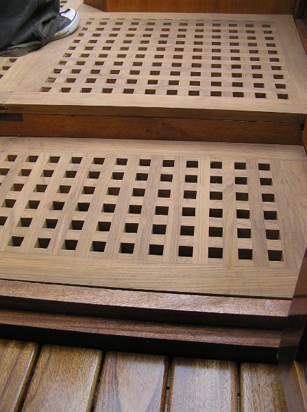

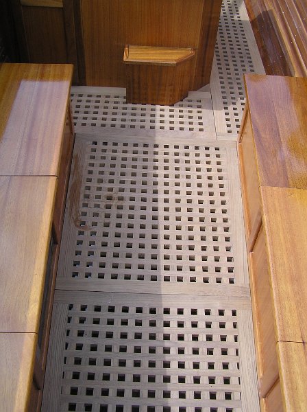

Pisałem że nie spotkałem się z lakierowanym tekiem i dla siebie też bym go nie lakierował.
Do Waszych uwag dodam że tek jest materiałem "kruchym" i dodatkowo podczas obróbki ma człowiek stres biorąc pod uwagę cenę. Puszczając deskę na heblarce liczysz - dwie dychy, drugi raz - dwie dychy, z kantu - dycha :lol:
Załączam zdjęcia gretingów wykonanych w szkutni Marka Dziedzica. Są jeszcze surowe i jeszcze nie napuszczane olejem.
Czy takie "dzieło sztuki" można polakierować?
To tak jakby zalaminować np. słynne "Słoneczniki" (były by trwalsze i by się błyszczały)
Marek
grate.JPG [ 68.8 KiB | Przeglądane 11646 razy ]
floor.JPG [ 67.43 KiB | Przeglądane 11646 razy ]

Bardzo ładne wykonanie gretingu.
Czy teak nielakierowany odporny jest na zanieczyszczenia ?
floor.JPG [ 14.05 KiB | Przeglądane 11559 razy ]
