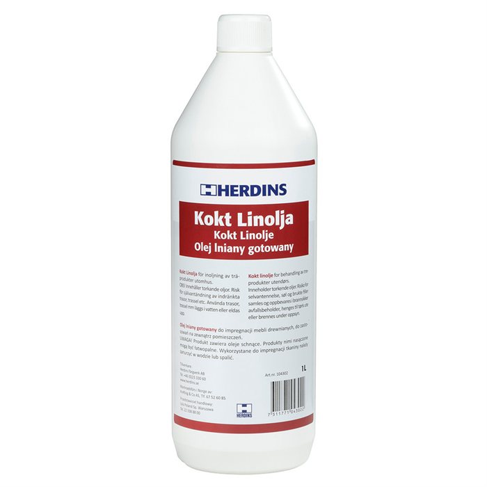

O takim piszesz?
Komentarz: z Jula
Olej lniany.jpg [ 33.3 KiB | Przeglądane 16606 razy ]
Fajny, 32pln/l...a olej techniczny, bardziej niż o połowę tańszy.
aukcja OLEJ LNIANY ARTYSTYCZNY* 1000 ml TANIA WYSYŁKA = 14pln za litr+10=24 czyli i tak mniej niż ten z Jula.
Każdy nie wsiąknięty będzie brudził, ale te ładnie pachnące, to do jedzenia dobre, a do jachtu wystarcza olej techniczny.

Faktycznie ten z Jula bardzo drogi !
Ja kupowałem w Szwecji w zwykłych sklepach z farbami taki w baniaczkach po 5 litrów .Taki sam widziałem w IKEA u nas w kraju .
Ten z Jula jest jakiś gotowany ? Pierwszy raz go widzę .
