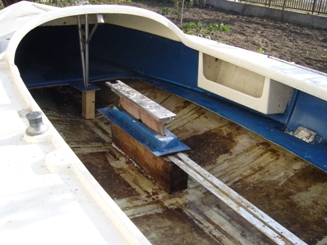

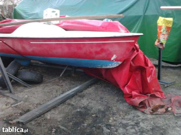

To ta łódka ?
zaglowka-sailhors-do-remontu.jpg [ 31.5 KiB | Przeglądane 8600 razy ]
PostNapisane: 1 kwi 2012, o 15:12
Dołączył(a): 1 kwi 2012, o 13:27
Posty: 21
Podziękował : 5
No bardzo podobna.Ha ha.
Oczywiście,że to SAILHORSE.

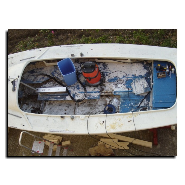

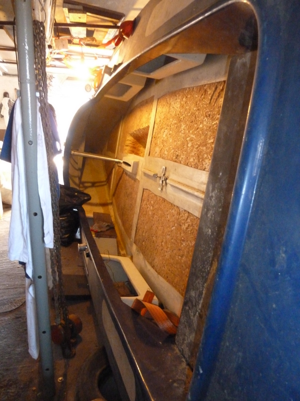

Trafiłem na materiał o remoncie jachtu.
Klikając na zdjęcia znajdziesz więcej szczegółów.
http://erfurt-nbg.de/main.php?seite=57
Sailhorse05.jpg [ 60.99 KiB | Przeglądane 8497 razy ]
Bild04.jpg [ 100.74 KiB | Przeglądane 8518 razy ]

Witaj Wojtku.
Ja wyciąłem kilka mniejszych płatów podłogi,
ponieważ bałem się,że nie będę umiał wkleić z powrotem takiej dużej połaci.
Pianki usunąłem tylko tyle,żeby można było dobrze wyczyścić skrzynkę i trochę kadłuba.
Do zalaminowania chyba tyle miejsca wystarczy.Robię to pierwszy raz.
Tekstu przesłanego razem ze zdjęciami nie potrafię przeczytać.
Dalej więc jestem w trakcie poszukiwania jakiejś podpowiedzi.
Dzięki.Pozdrawiam.
Tłumacz wujek g http://translate.google.pl/translate?hl ... md%3Dimvns ;)
Czy na tym wklejonym zdjęciu Sailhorse05.jpg [ 60.99 KiB wyżej;
skrzynia mieczowa jest taka jak w Twoim jachcie ?
Czy cała jest z ołowiu ?
Czy jest skręcona z balastem ?
Czy skrzynia jest jednolita z balastem ?
Czy balast jest ołowiany ?

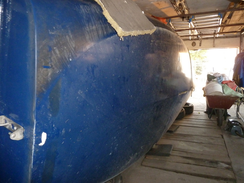

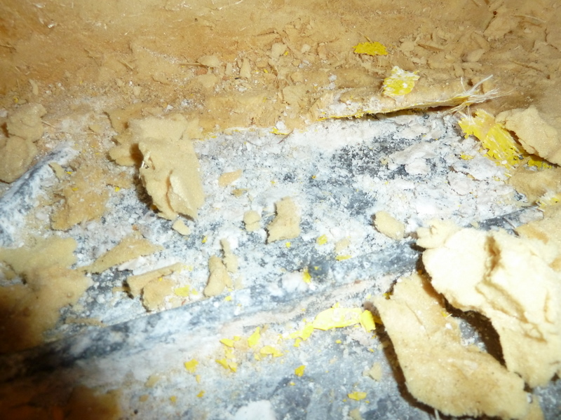

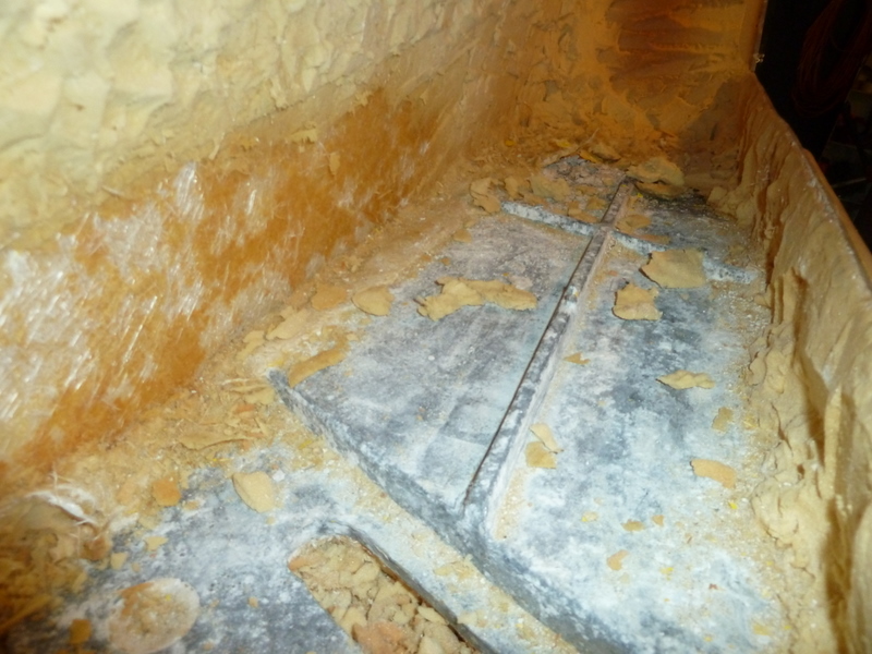

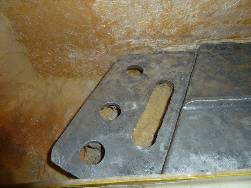

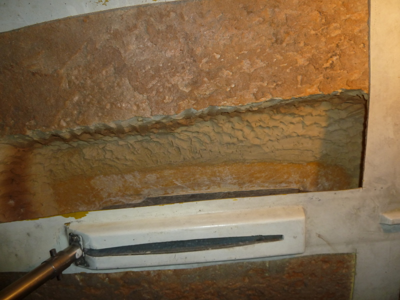

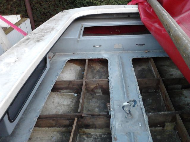

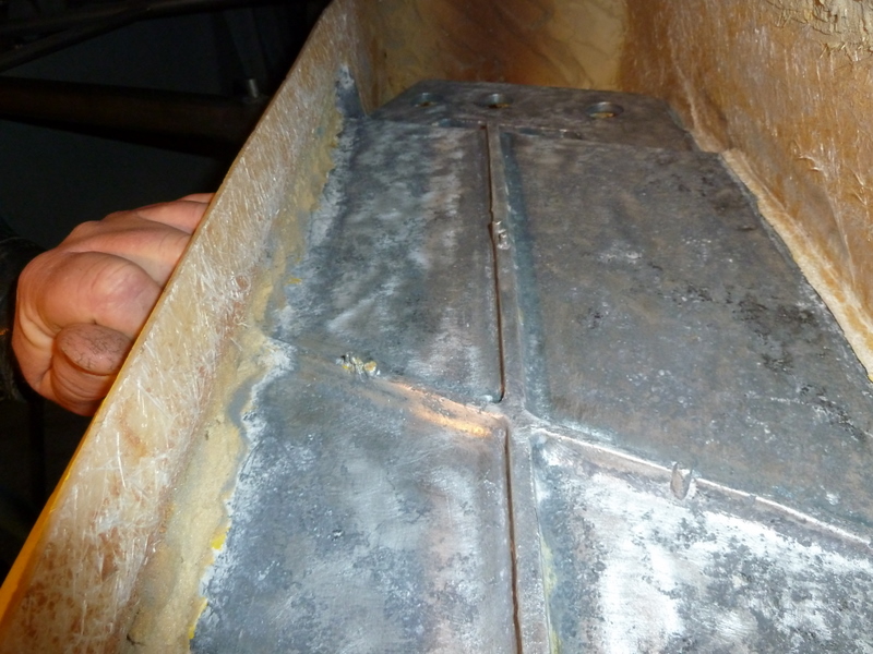

No jakoś wstawiłem fotki mojej robótki.
Miecz wymontowałem na czas remontu.
Na razie żaglówka leży na lewej burcie,
bo tak powinno być łatwiej przylaminować skrzynkę.
Chciałbym też,po zalaminowaniu,wybrane miejsce uzupełnić pianką,
żeby znowu była stabilna.
Dopiero potem mam zamiar przewrócić na drugi bok.
To tyle na razie.
P1020321.JPG [ 234.05 KiB | Przeglądane 8190 razy ]
Komentarz: Żaglówka leży na lewej burcie.
P1020339.JPG [ 215.68 KiB | Przeglądane 8190 razy ]
P1020338.JPG [ 213.94 KiB | Przeglądane 8191 razy ]
P1020342.JPG [ 266.67 KiB | Przeglądane 8191 razy ]
P1020347.JPG [ 237.08 KiB | Przeglądane 8191 razy ]
PostNapisane: 5 kwi 2012, o 21:03
Dołączył(a): 6 kwi 2006, o 20:59
Posty: 76
Lokalizacja: warszawa
Otrzymał podziękowań: 4
No cały problem z tym że skrzynka mieczowa jest z laminatu a nie z ołowiu,ta łódka wg danych fabrycznych nie posiada innego balastu poza mieczem.
podłogę wycinałem dokładnie w tym samym celu bo gąbka nasiąkła wodą.Ponieważ gąbka była nasączona w całej objętości,to wyciąłem podłogę z dwóch stron miecz od achterpiku do początku skrzynki mieczowej i przed skrzynką w pseudo kabinie.Tak spreparowaną łódkę postawiłem na wodzie w celu sprawdzenia szczelności kadłuba,apotem laminowałem nowe wręgi .
Ściągnąłem z niemieckich stron opis techniczny łódki,żeby być pewnym wymiarów.Moja łódka pochodzi z pierwszych serii 1971 r :D

Przecież wstawiłem kilka fotek pokazujących skrzynkę ołowianą,
a tu czytam ciągle jakieś zwątpienia.

horst napisał(a):
Ale najbardziej denerwują mnie mądrości niemądrych.
Moim zdaniem skrzynia mieczowa jest laminatowa, na niej zabudowano ołów.
Może metodą zaprasowania na skrzyni mieczowej, może inną...
Zwróć uwagą na krawędź dolną i górną skrzyni mieczowej.
Tam ołowiu nie widzę.
Czy widzisz ołów wewnątrz skrzyni mieczowej ?
Ps. Nie denerwuj się. ;)
I co Ty na to Wojciech?

PostNapisane: 5 kwi 2012, o 22:34
Posty: 21
Podziękował : 5
Wewnątrz również jest ołów.
Wydawało mi się,że widać grubość tego ołowiu.
Na drugim zdjęciu,na przeciwko ręki jest kadłub,
tam właśnie jest nieszczelność.
Teraz jest zdjęty laminat ze skrzynki i króciutko przycięty przy samym kadłubie,
dlatego wygląda to tak jakby nie było wcześniej tam zalaminowane.
Weszły fotki,o których pisałem wcześniej.
Robiłem je w trakcie zdejmowania pianki i laminatu,
w celu oczyszczenia skrzynki.
