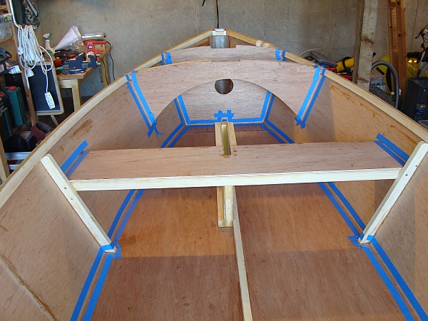

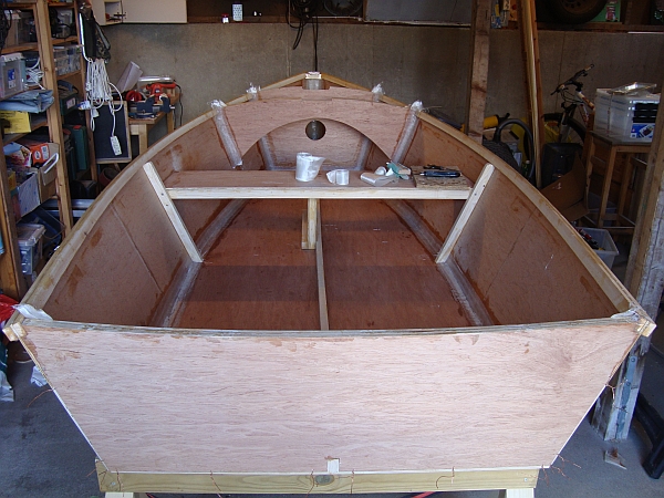

Postanowiłem się nie rozdrabniać i objechałem spoiną dookoła.

Bardzo czysta i dokładna robota. To godne pochwały i naśladowania! :)

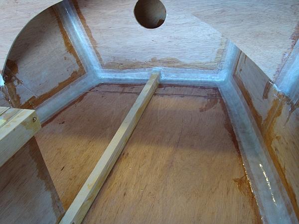

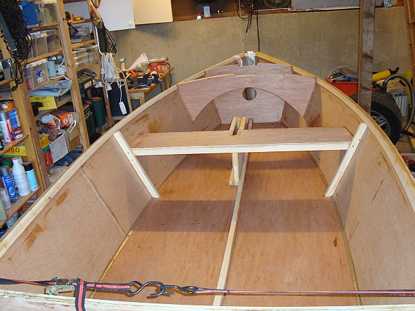

Zakleiłem wszystkie kąty. Zbyt elegancko nie wyszło, bo tu i ówdzie pozostawały pęcherze. Cóż, przyjdzie się do nich przyzwyczaić :)

Gratuluję . Jestem pod wrażeniem pięknej i dokładnej roboty.
Nie martw się - zwiększą wyporność rezerwową... :-D
A w ogóle dobrze Ci idzie! :-D

Alterus napisał(a):
Nie martw się
Mała, sklejkowa łódka to nie rakieta kosmiczna. Pęcherze osłabiają nieco wartość samego połączenia, ale mechanicznie jest ono na tyle mocne, że nie ma to znaczenia. Trzeba uważać, żeby te pęcherze były zamknięte, aby nie było możliwości wnikania do nich wody. Jeśli byłaby taka możliwość to warto pęcherz otworzyć i wypełnić epoksydową masą szpachlową.
Od wielu lat istnieje taka technologia łączenia paneli sklejki, w której nawet nie stosuje się wewnętrznych pasów tkaniny szklanej, a tylko wypełnienie pachwiny epoksydową masą klejącą-szpachlową i jest to wystarczająco mocne połączenie.

Pęcherze są zamknięte i wcale mnie nie martwią. Może tylko tyle, że nie udało mi się tego zrobić porządnie. Trochę bardziej martwią mnie miejsca, gdzie mata przy krawędzi taśmy odstaje nieco od sklejki, ale zakładam, że prze malowaniu wnętrza wszystko to uda mi się ładnie zapaćkać :)
A tak post mortem: jak należałoby kłaść tę matę, żeby pęcherzy nie było?

zosta napisał(a):
matę
Chyba jednak chodzi o tkaninę, o paski tkaniny rowingowej, a nie o matę??? :-o Ostrożnie i dokładnie. Najpierw powinna być wykonana pachwina z masy szpachlowej o odpowiednio dużym (im większy, tym lepiej) promieniu wewnętrznym, wtedy pasek tkaniny się w spoinie łatwo układa. W kancie wewnętrznym o małym promieniu pasek tkaniny się źle układa - odstaje od podłoża i powstają pęcherze.
Nie zapaćkuj tego farbą, tylko przytnij nożem i zaszpachluj epoksydem na gładko, aby tkanina (zwłaszcza sucha) nie odstawała.

Przed położeniem tkaniny należy posmarować sklejkę żywicą i na nią kłaść szkło. Przytupać pędzlem, rozsmarować i na tym etapie bąbli nie powinno być. Przemalować kolejną warstwą żywicy (kompletny brak bąbli) - i kolejna warstwa tkaniny. Itd. Czasami pojawiają się po laminowaniu, gdy naprężenia w tkaninie są duże, gdy tkanina jest sztywna lub jest położona na wiórku, ziarenku piasku itp. lub w narożniku. Ważny jest też pędzel, płaski 50 mm wydaje się akuratny. Gdy w czasie utwardzania coś odstaje od podłoża, to warto przykryć laminat paskiem cienkiej folii i przez nią wygładzić laminat.
Utwardzony pęcherz daje się ściąć nożykiem do wykładzin lub dłutem. Zalanie żywicą z dodatkiem włókien szklanych wypełnia ubytek. Na pionowych - szpachlowanie.
Zgrubienie na krawędzi paska tkaniny możesz załagodzić (po utwardzeniu) poprzez zeszlifowanie ręczne (lub ścięcie nożykiem gdy nie jest jeszcze twarde), przykładając obok blaszaną szpachelkę (tzw, japonkę) dla osłony sklejki.

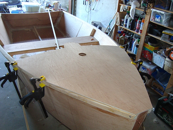

Pokład spasowany. Zostało pomalować i przykleić.
Łódka coraz bardziej wygląda, jak ... łódka! ;) Ładnie! :)
Tutaj można się zastanawiać np. skąd te nadmiarowe kilogramy: Otóż pokład w małej łódce, jak właśnie Tender 3.1, nie służy do zbiórek załogi na nim, więc mógłby być z powodzeniem z cieńszej sklejki 4 mm. Tak analizując każdy element, doszlibyśmy do 10-15 kg mniej. :) Ale wiem, że Radosław Werszko lubi, żeby łódka była solidna, aby użytkownik nie miał wrażenia, że wszystko się pod nim ugina i aby naprawdę się nic nie złamało. To też filozofia, której można zaufać, tyle że łódka staje się, jak na jej małe wymiary, ciężka.
Mógłby, ale...
Żeby miał być z 4mm sklejki, musiałbym mieć taki arkusz, a wg planów wszystkie elementy elegancko wycina się z dwóch arkuszy 8mm i dwóch 6mm z minimalnymi stratami. Sam musiałem użyć 9mm zamiast 8, bo takie akurat są dostępne. Gdyby kombinować z większą różnorodnością sklejki, koszty by wzrosły i straty materiału byłyby większe.
Szczerze mówiąc nie mam wrażenia, że łódka wychodzi przesadnie solidna i nie osłabiłbym żadnego elementu by jej ulżyć z wagi.
