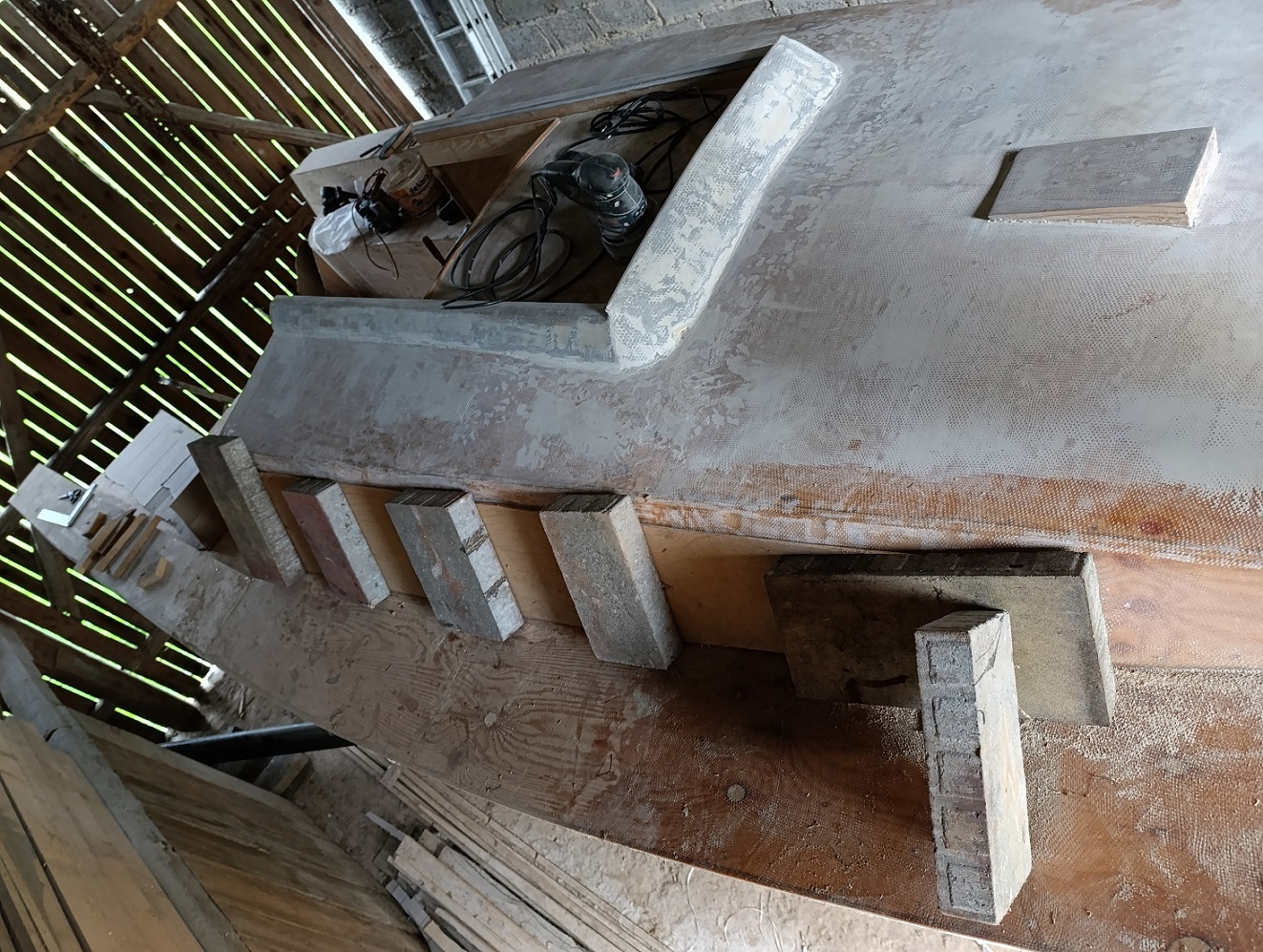

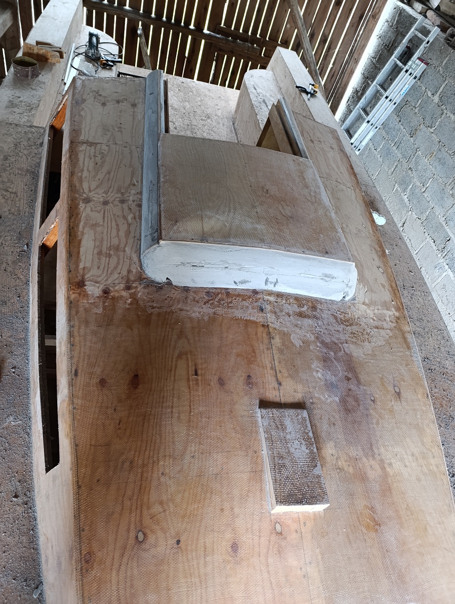

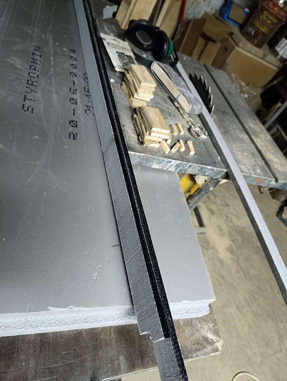

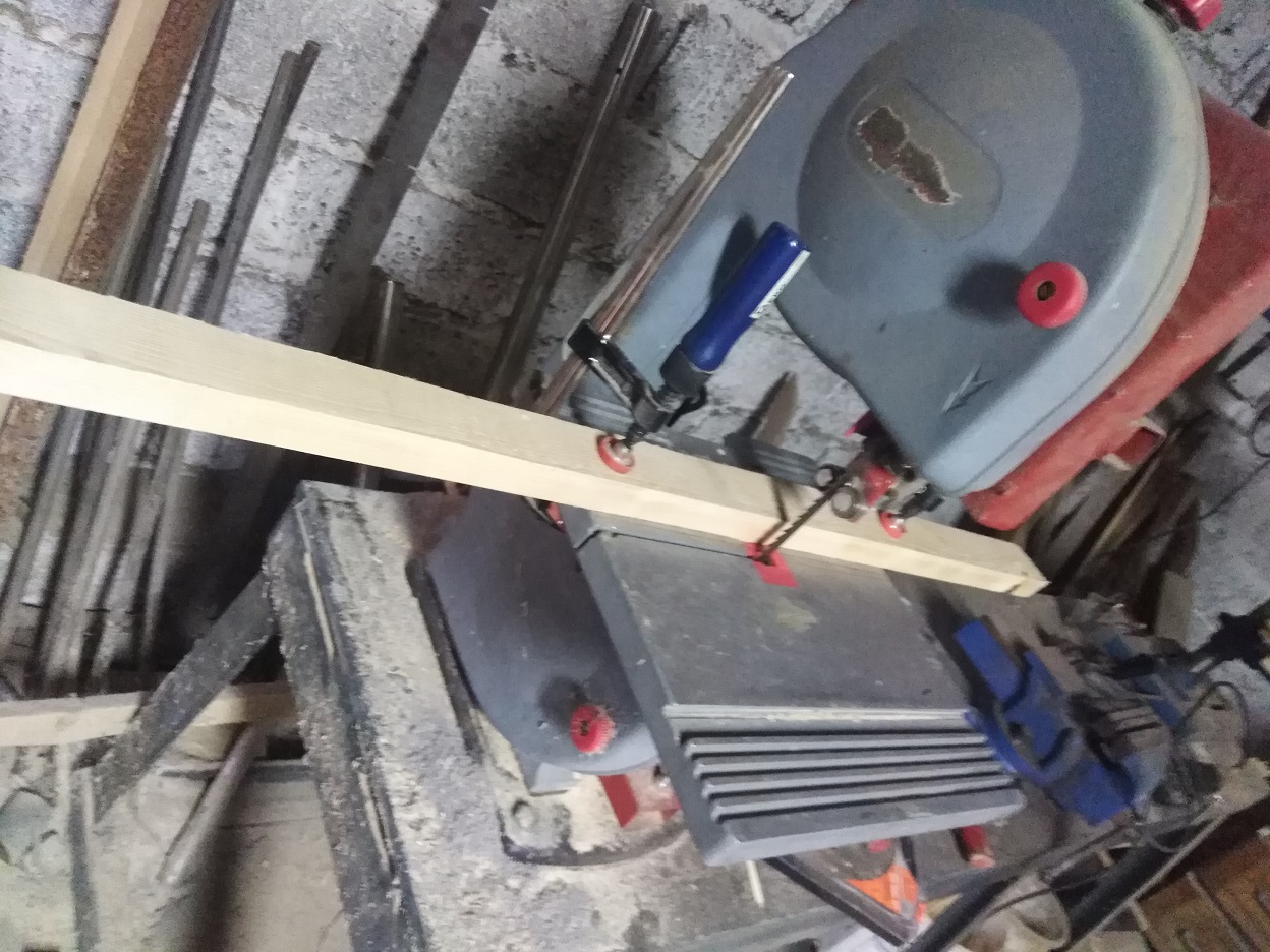

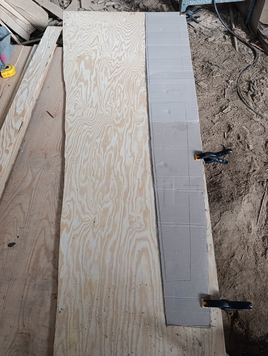

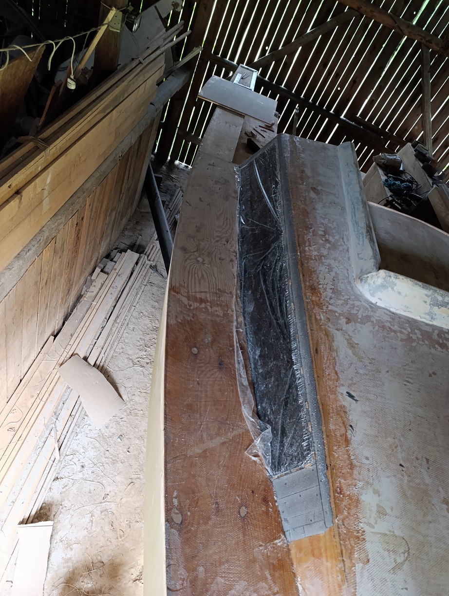

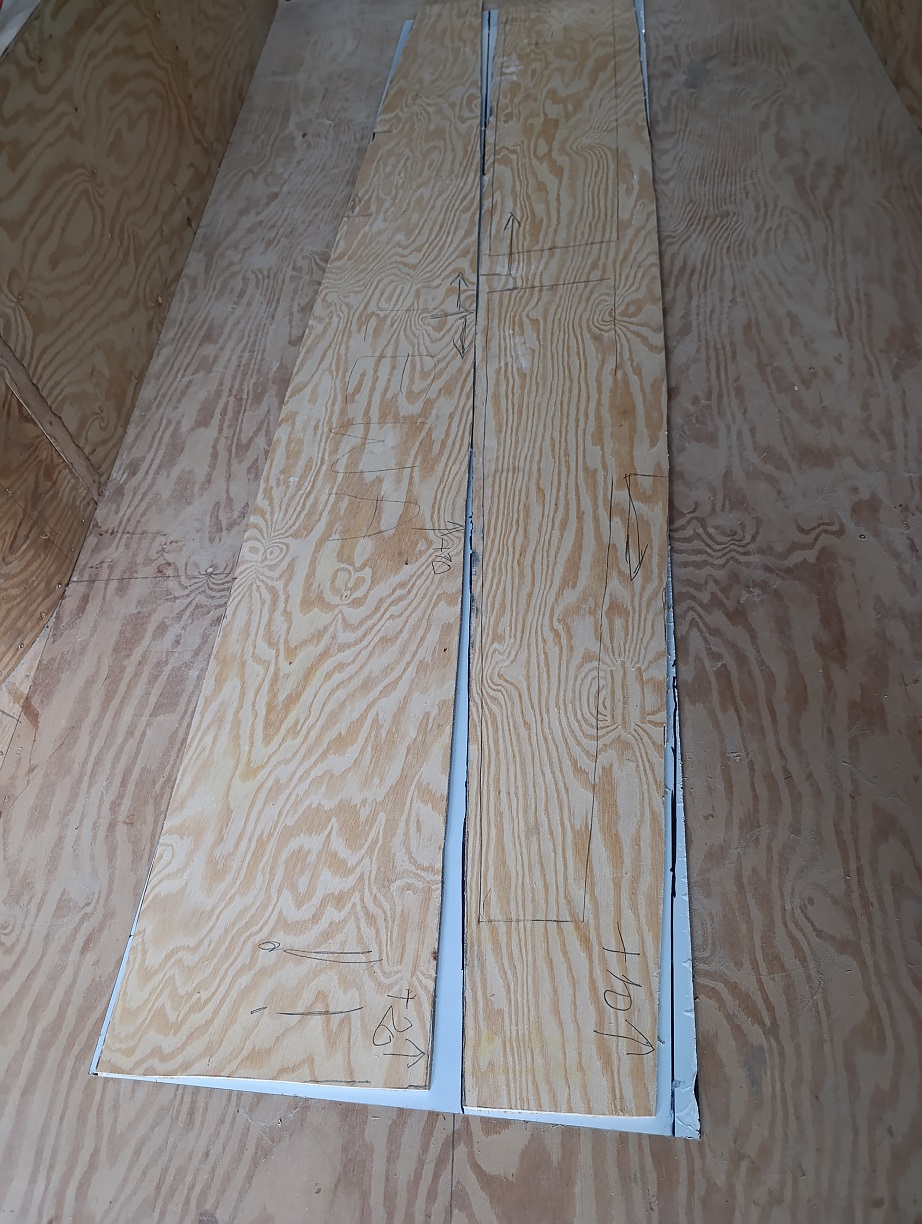

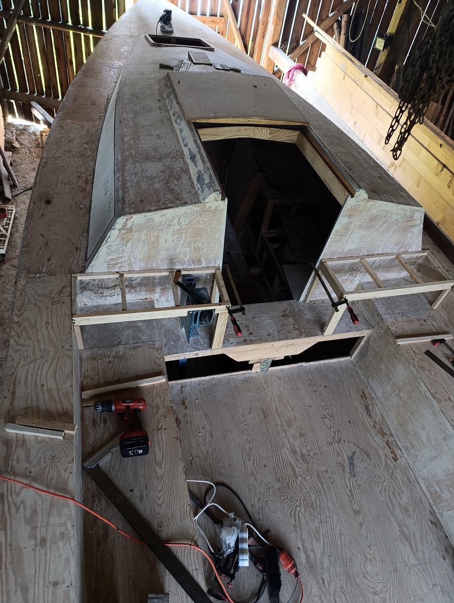

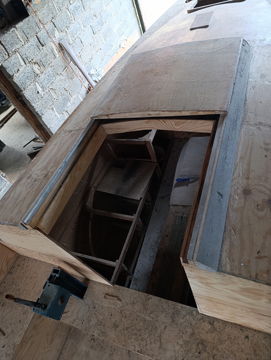

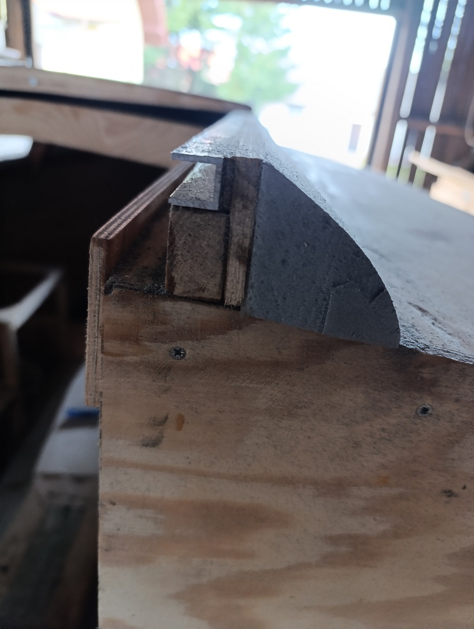

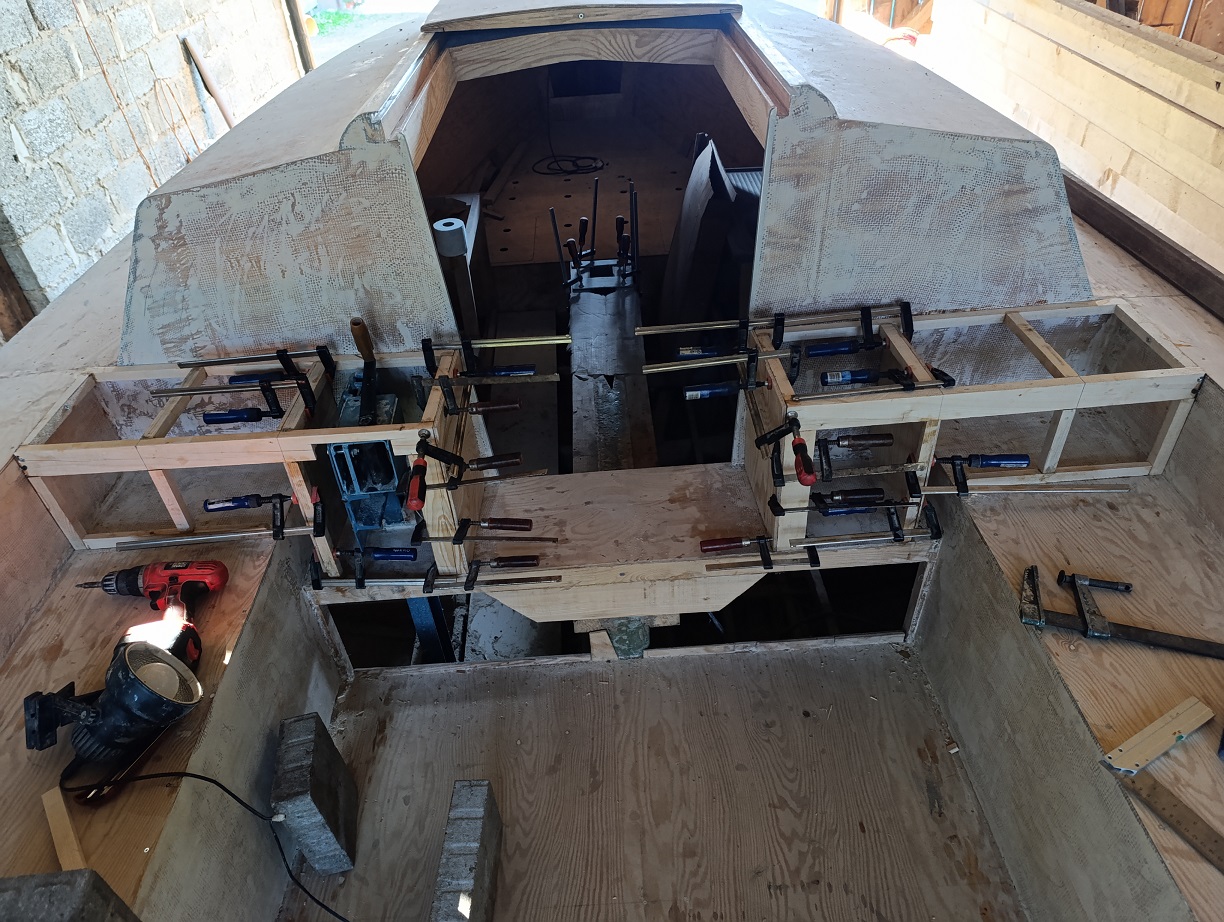

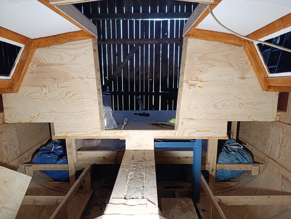

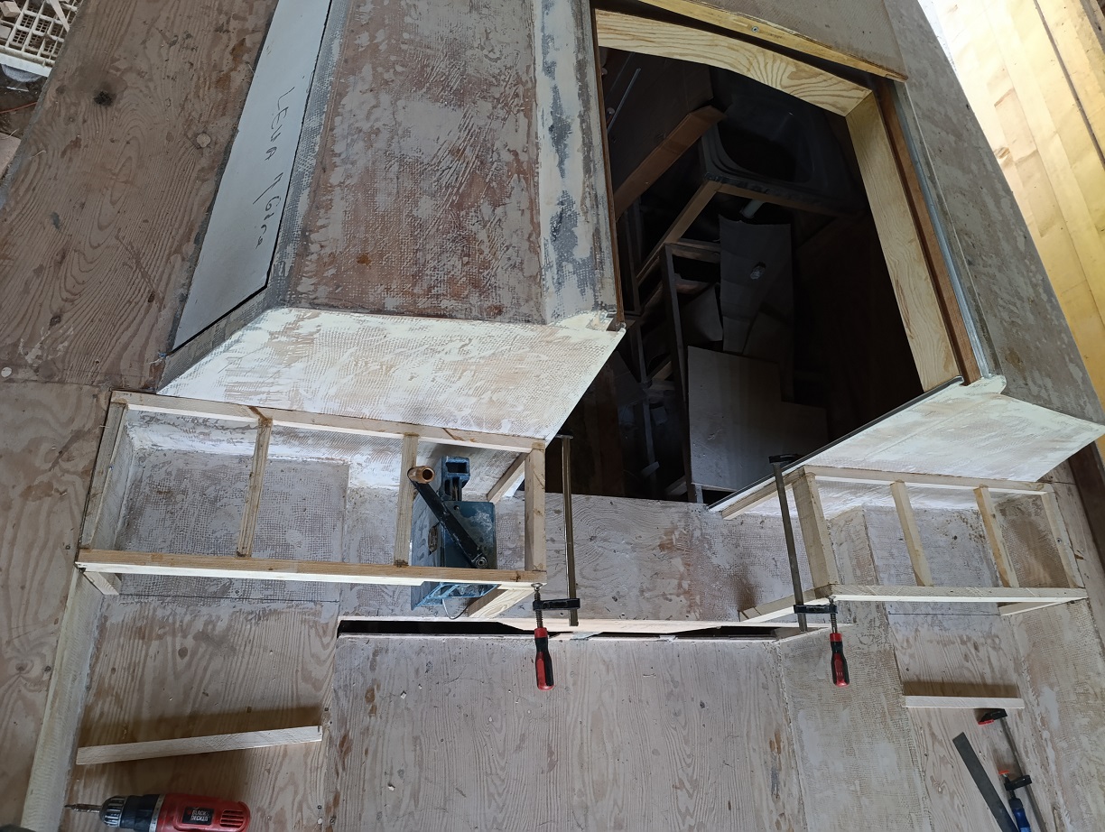

Szlifowanie pianek osłony prowadnic. Dopasowanie osłony suwklapy.
IMG_20250125_135502.jpg [ 489.33 KiB | Przeglądane 2481 razy ]
IMG_20250208_130300.jpg [ 469.31 KiB | Przeglądane 2481 razy ]
IMG_20250208_130317.jpg [ 557.04 KiB | Przeglądane 2481 razy ]
IMG_20250208_130423.jpg [ 216.96 KiB | Przeglądane 2481 razy ]

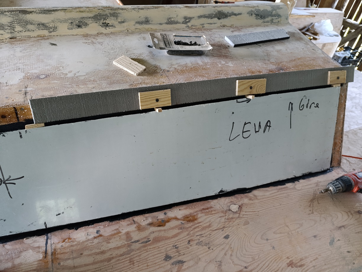

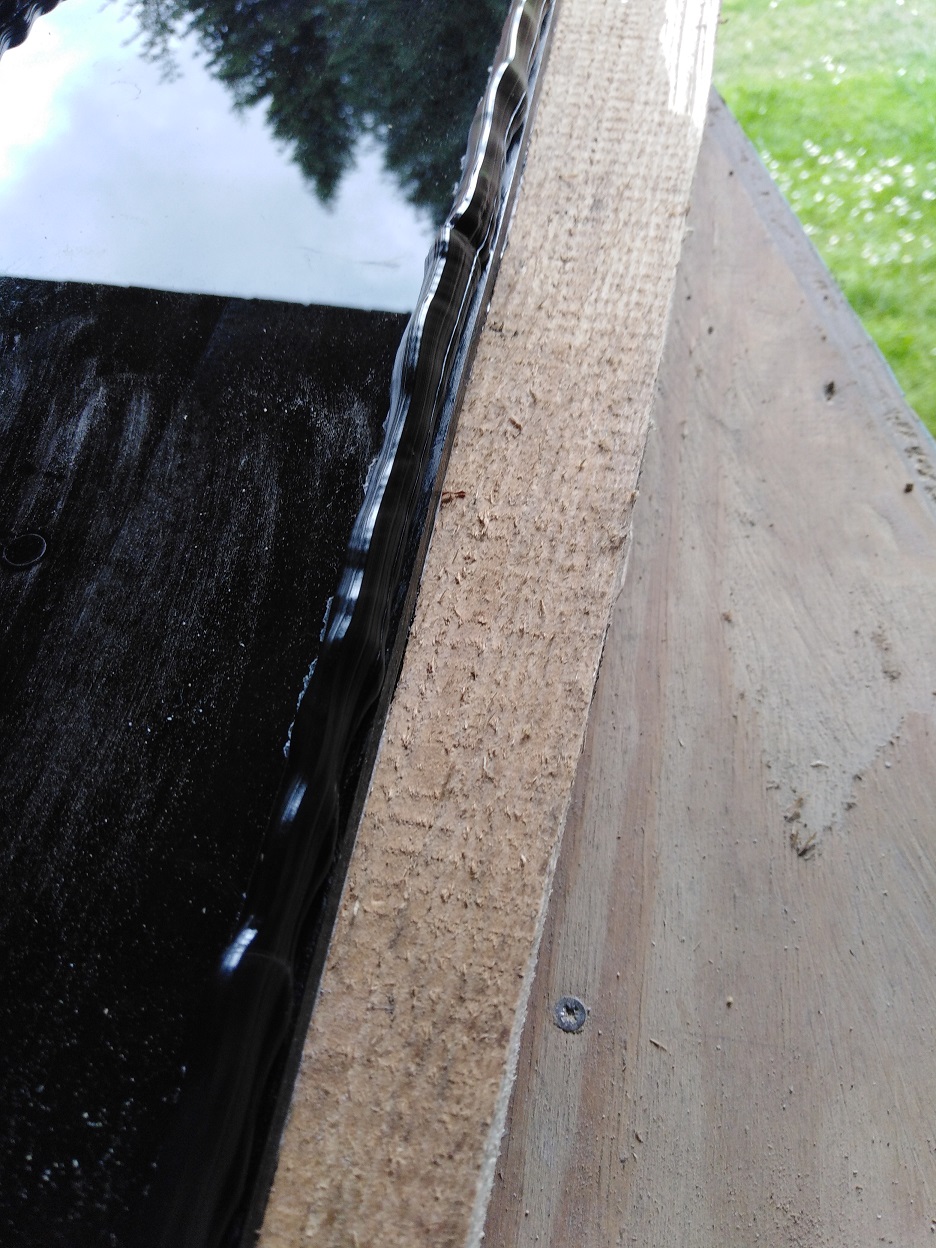

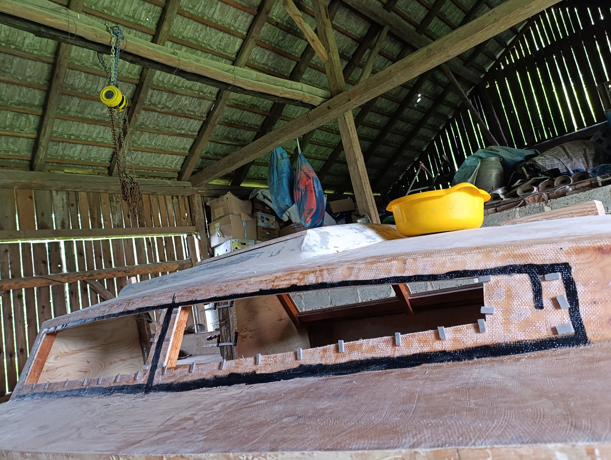

Mam pytanie do praktyków, bo dość dawno temu kleiłem okna. Sika 295 UV: jaka szerokość ścieżki dla primera, jaka wydajność kartusza ( ile metrów ścieżka) i jaka wysokość spoiny po ułożeniu okna? Dane fabryczne to 5m długości spoiny 10x5 mm.
PostNapisane: 15 maja 2025, o 23:54
Posty: 13911
Podziękował : 1643
Otrzymał podziękowań: 2397
Michal to będzie wiedział memberlist.php?mode=viewprofile&u=3944
PostNapisane: 16 maja 2025, o 06:20
Posty: 1393
Podziękował : 174
Otrzymał podziękowań: 495
Kleję okna od wielu lat na K+D Wurtha i ich pokład do kleju do szyb. Plexę przykręcić dwoma wkrętami we właściwe miejsce i od wewnątrz rysikiem luk nożem obrysować krawędź otworu. Szybę zdjąć, zerwać folię z miejsca do klejenia i zmatowić, nałożyć primer, po kilku minutach na całą powierzchnię klejenia nałożyć klej szpachelką i kleju nie oszczędzać. Zerwać pozostałą folię i zostawić dobę. Okleić taśmą krawędzie okna i krawędzie klejenia na kadłubie. Nałożyć grubo jeden wałek wokoło fi 1cm? delikatnie przyłożyć okna i wkręty dokręcić dwoma palcami. Zrobić fugi wokoło i zerwać taśmy. Za klika dni wykręcić wkręty, otwory w plexie posmarować primerem i zalać klejem. Gotowe.
Dwuetapowe klejenie zwiększa grubość spoiny i uniemożliwia wyciśnięcie całości w miejscach z większym naciskiem, im grubsza spoina tym lepiej.
Kto ma statki ten ma wydatki.
Usługi szkutnicze
Za ten post autor Michal otrzymał podziękowania - 3: Marian Strzelecki, silver_stas, Wojciech

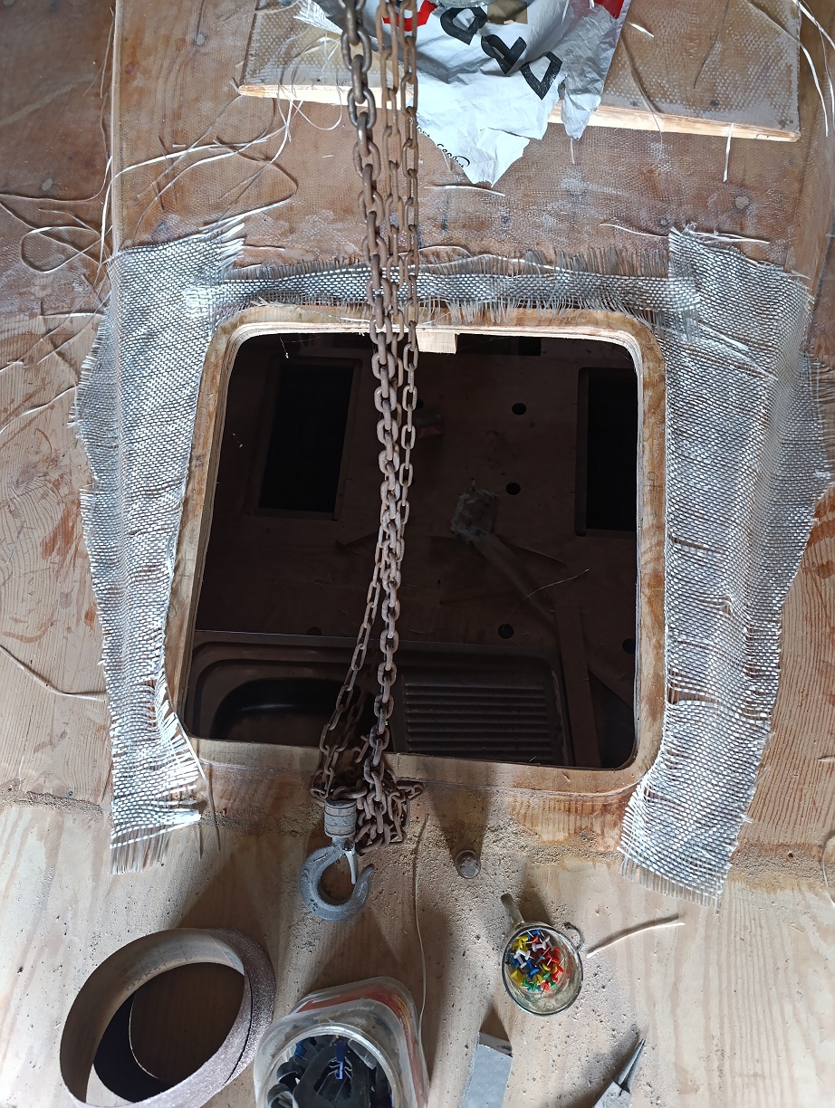

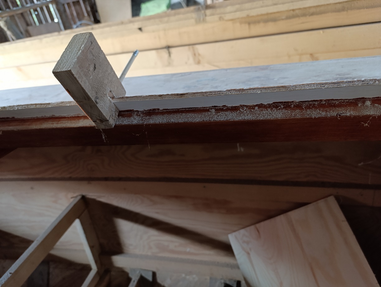

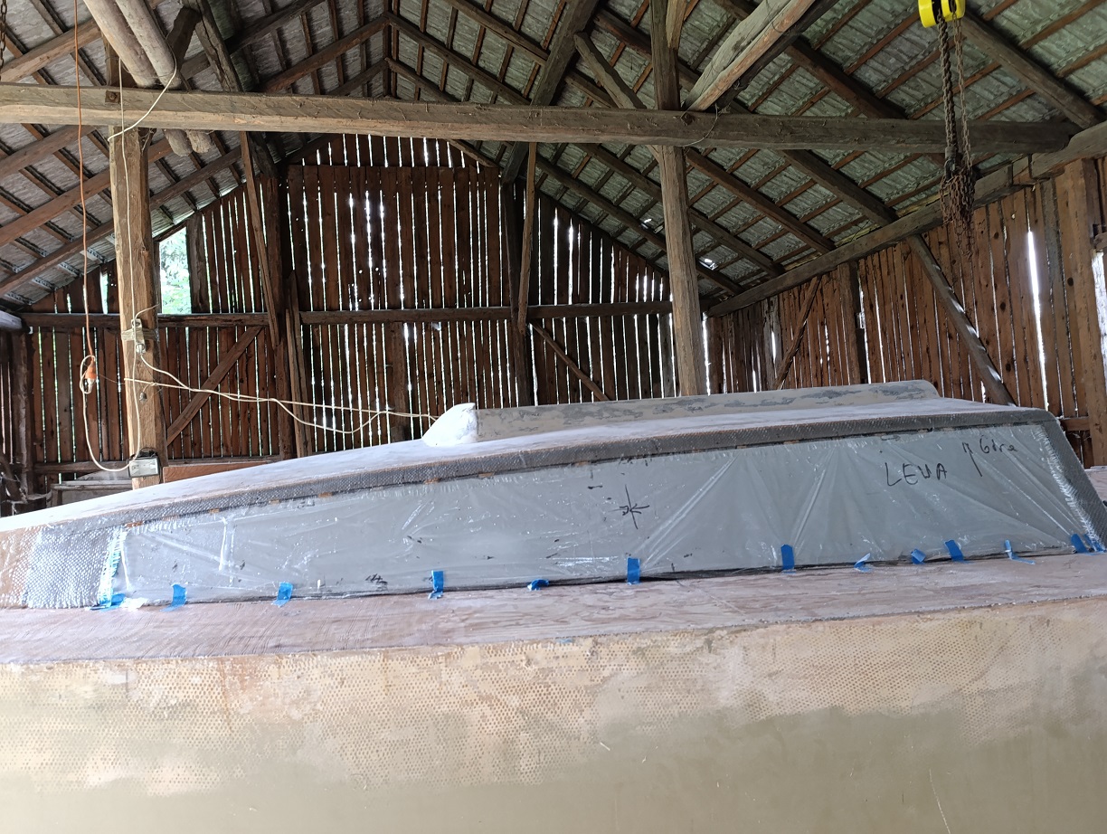

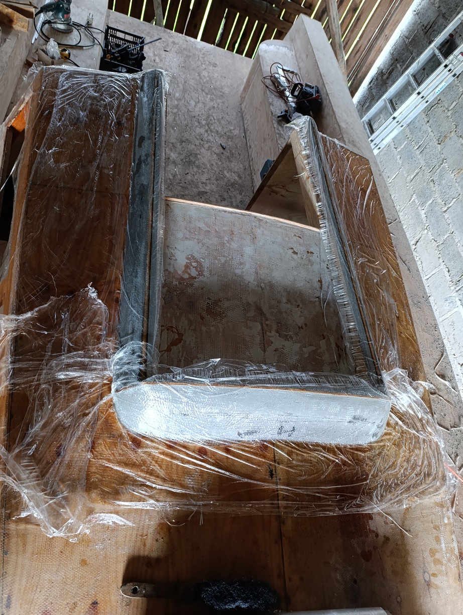

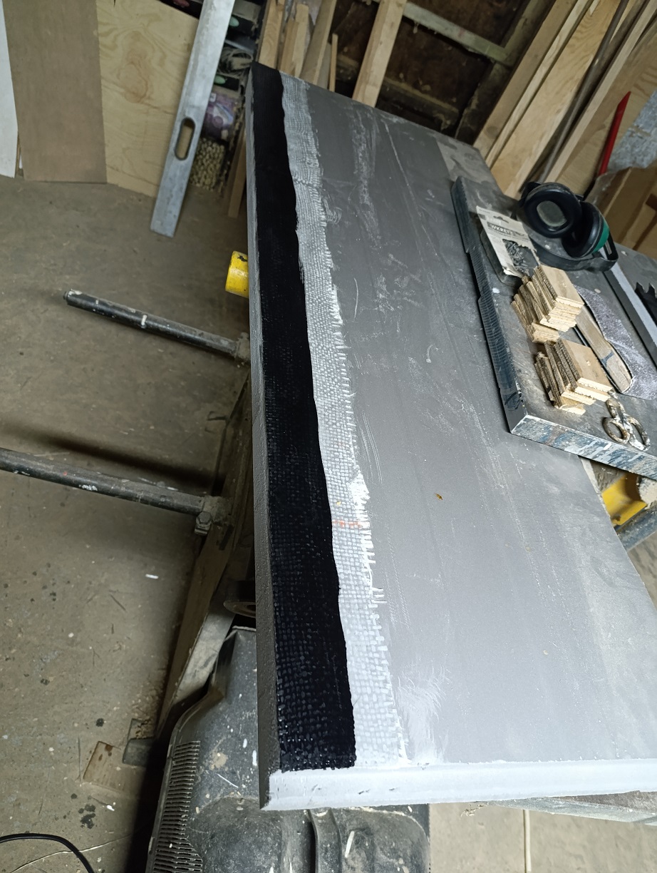

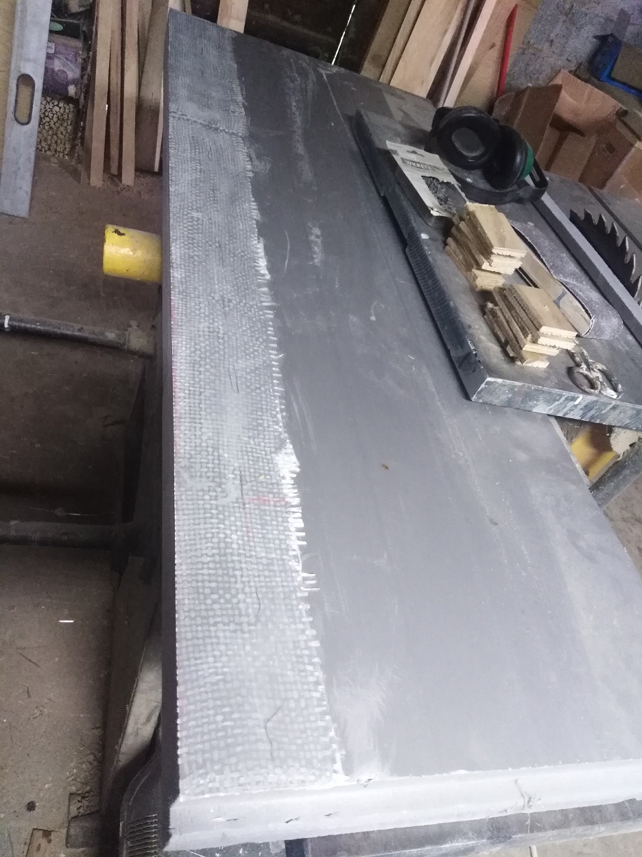

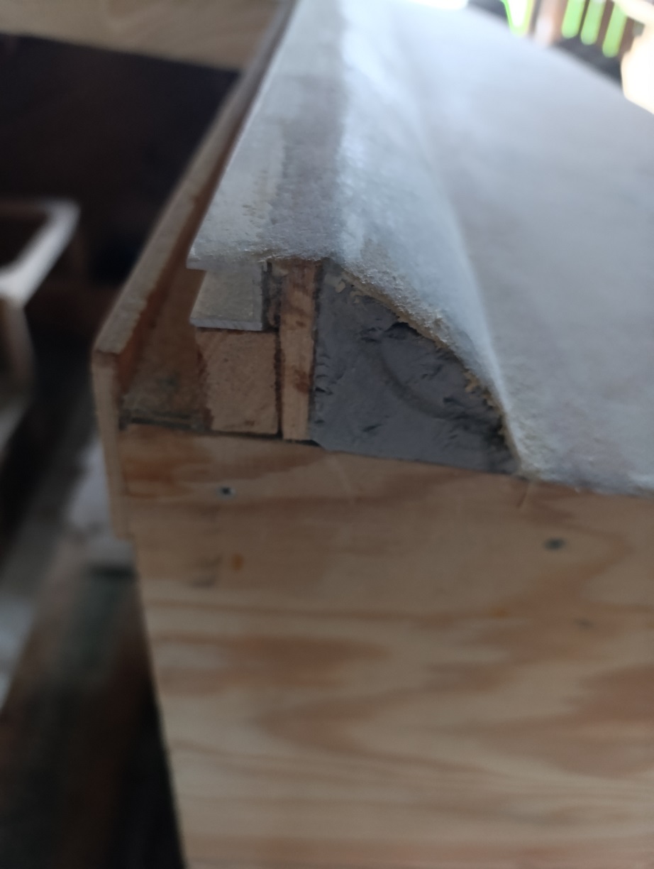

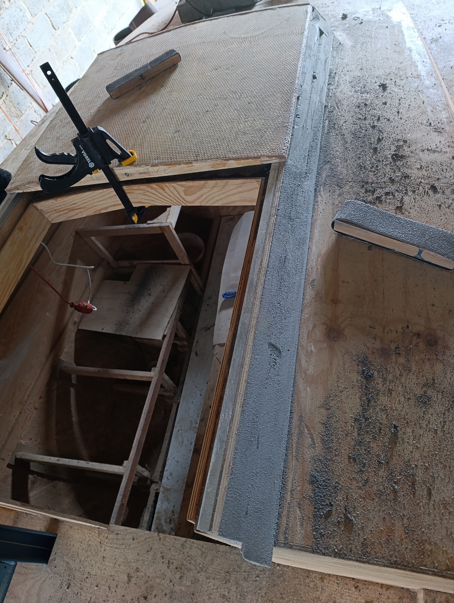

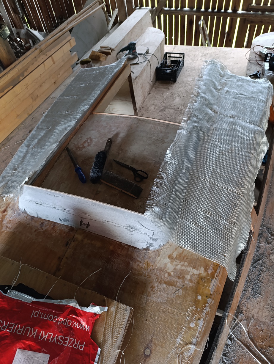

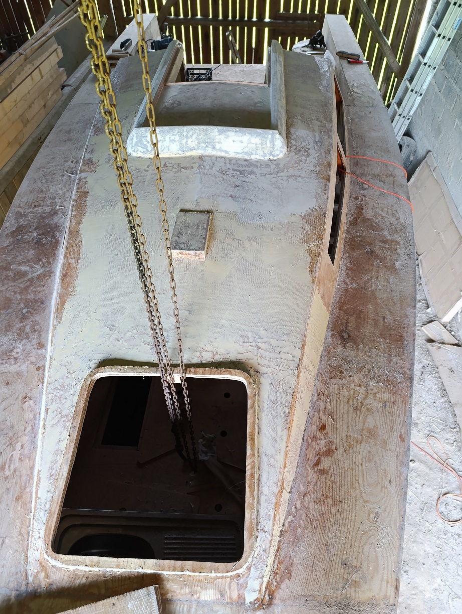

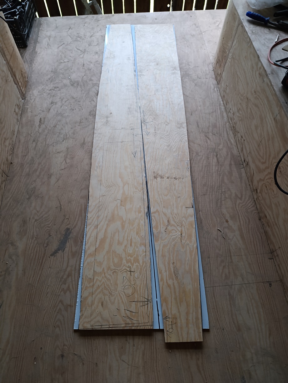

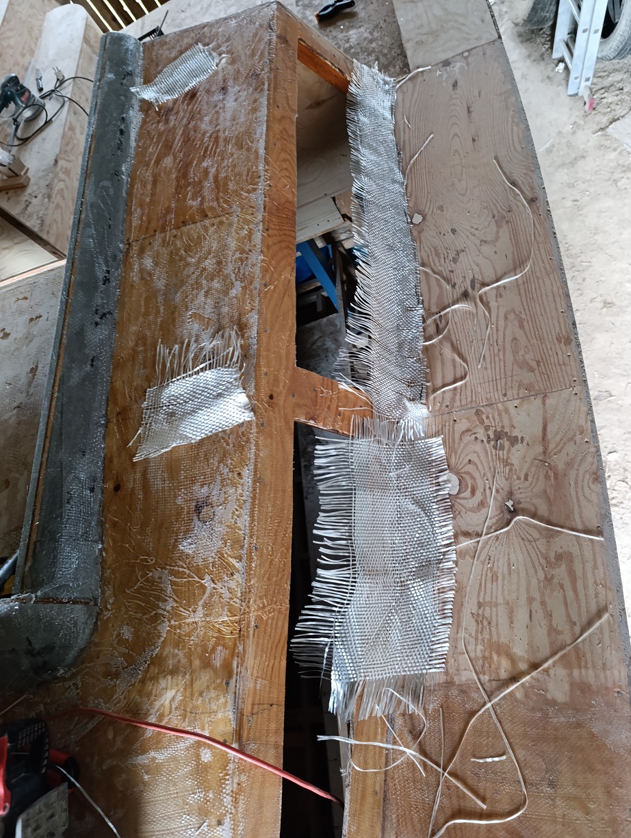

Teraz laminowanie.
IMG_20250323_145234.jpg [ 503.6 KiB | Przeglądane 1901 razy ]
IMG_20250328_163333.jpg [ 569.26 KiB | Przeglądane 1901 razy ]
IMG_20250328_163353.jpg [ 537.72 KiB | Przeglądane 1901 razy ]
IMG_20250329_160111.jpg [ 511.49 KiB | Przeglądane 1901 razy ]
IMG_20250329_160124.jpg [ 555.28 KiB | Przeglądane 1901 razy ]
PostNapisane: 1 cze 2025, o 18:00
Posty: 1143
Podziękował : 243
Otrzymał podziękowań: 448

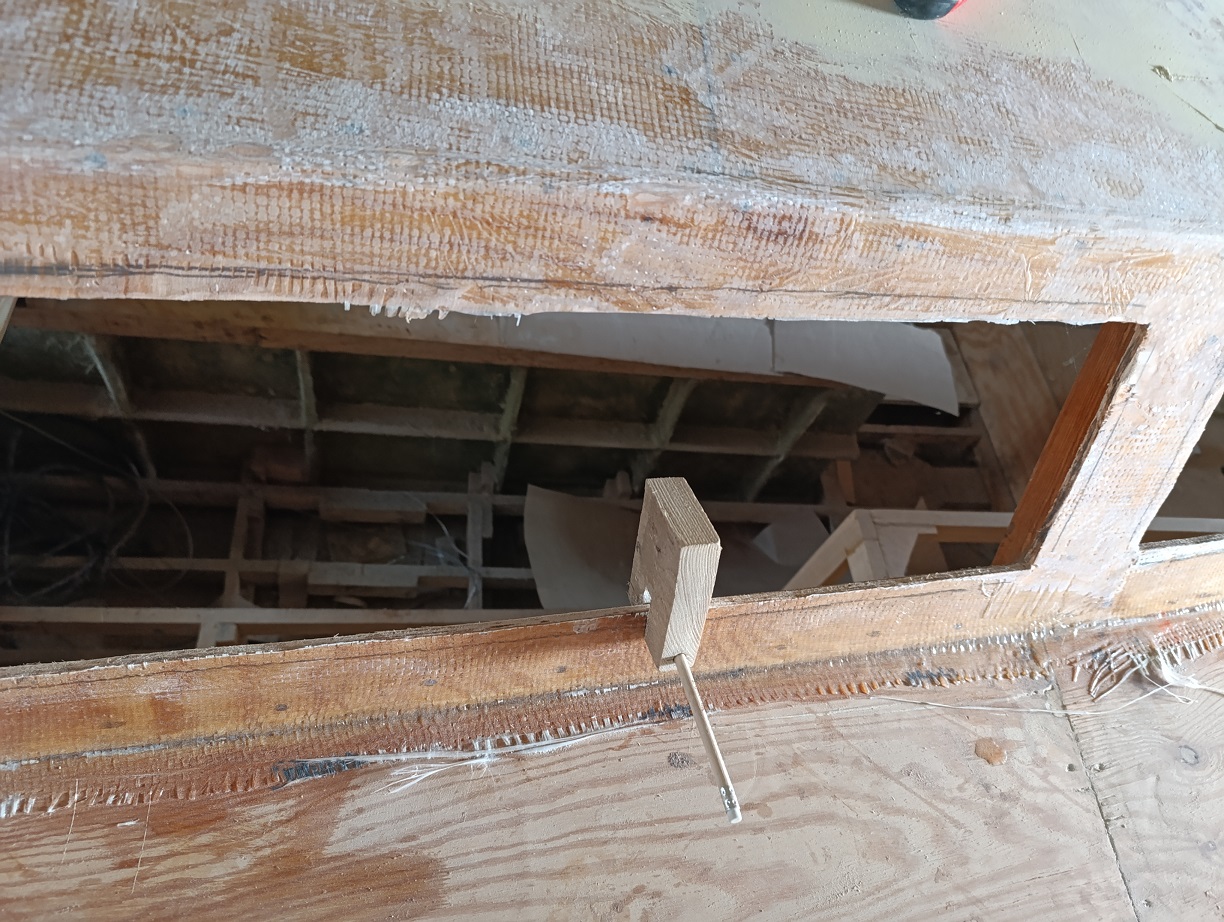

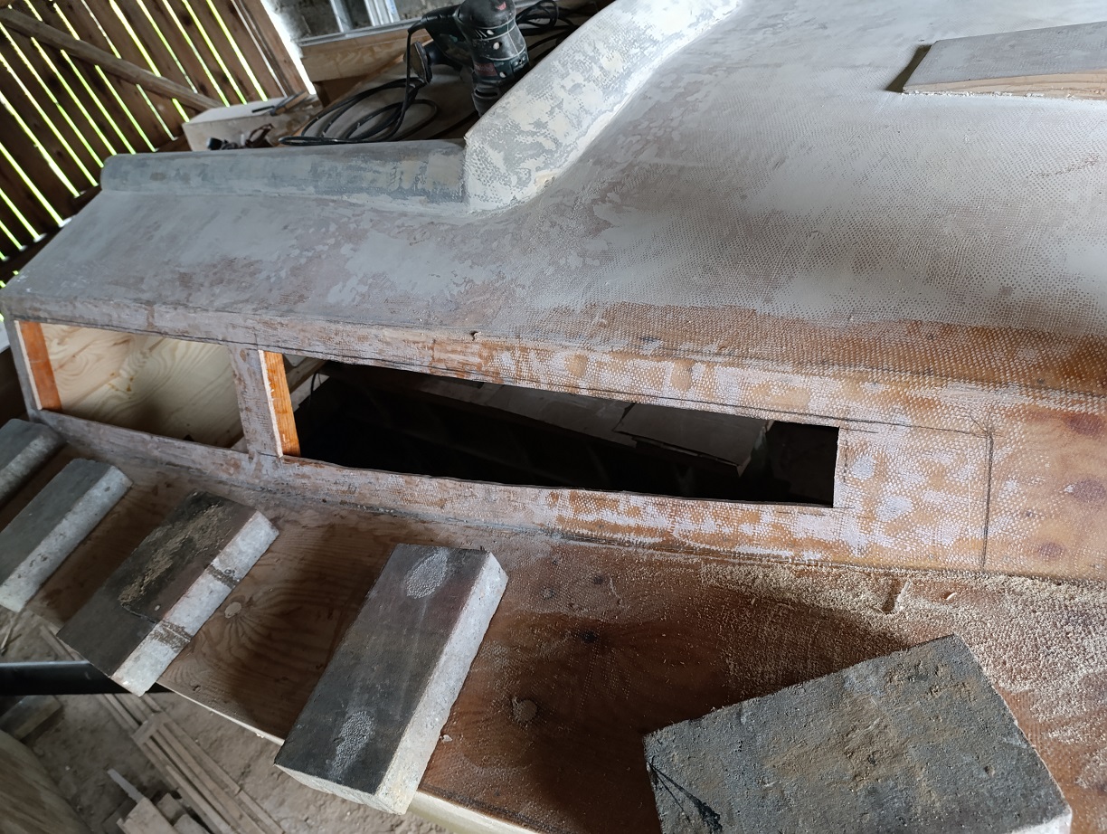

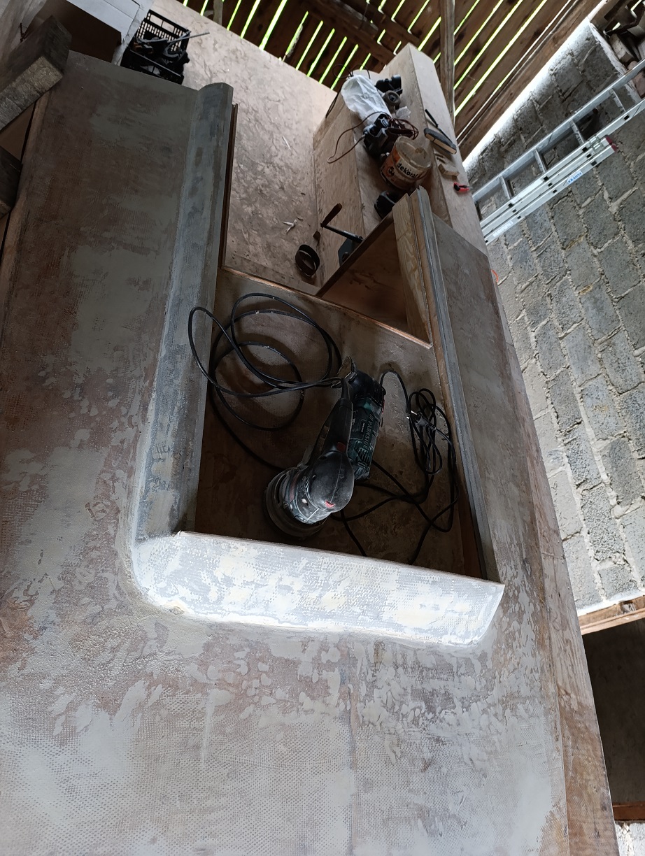

Teraz cały czas prace wykończeniowe. Szpachlowanie , szlifowanie i tak w kółko. Zachciało mi się krągłości, to trzeba dopieszczać :rotfl: .

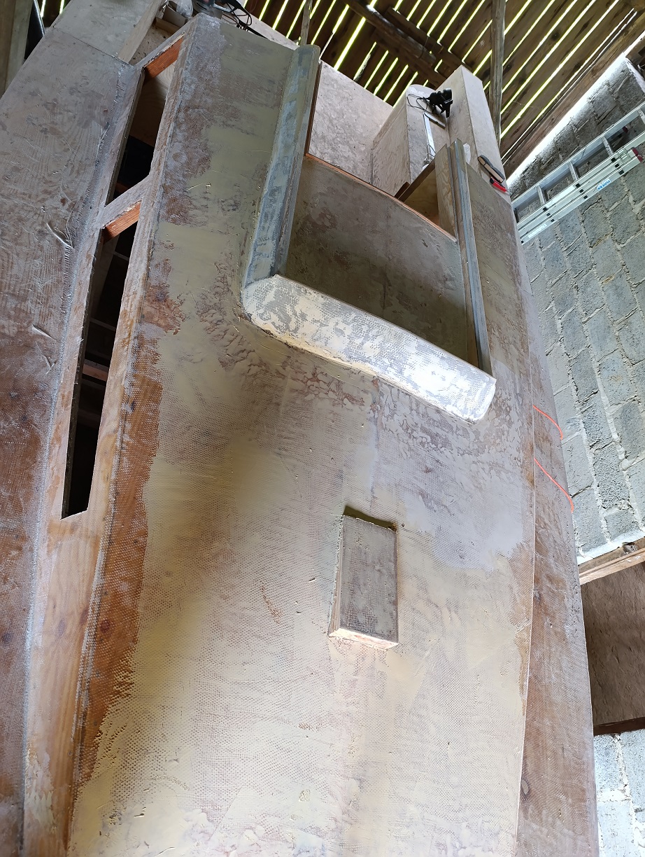

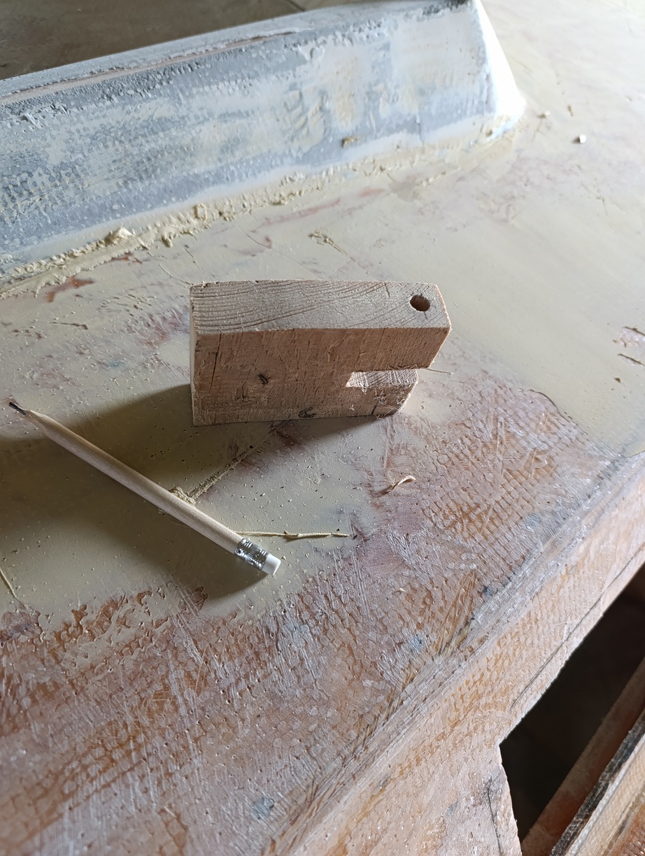

Szpachlowanie i szlifowanie jest słabe medialnie i mało sexi :rotfl: . Abyście nie posnęli przechodzimy do prac przy oknach. Otwory najpierw były wycinane po wzdłużnikach wewnątrz kabiny. Później musiałem je poszerzyć i przygotowałem sobie taki wzornik. następnie wycięcie szablonu z tektury.

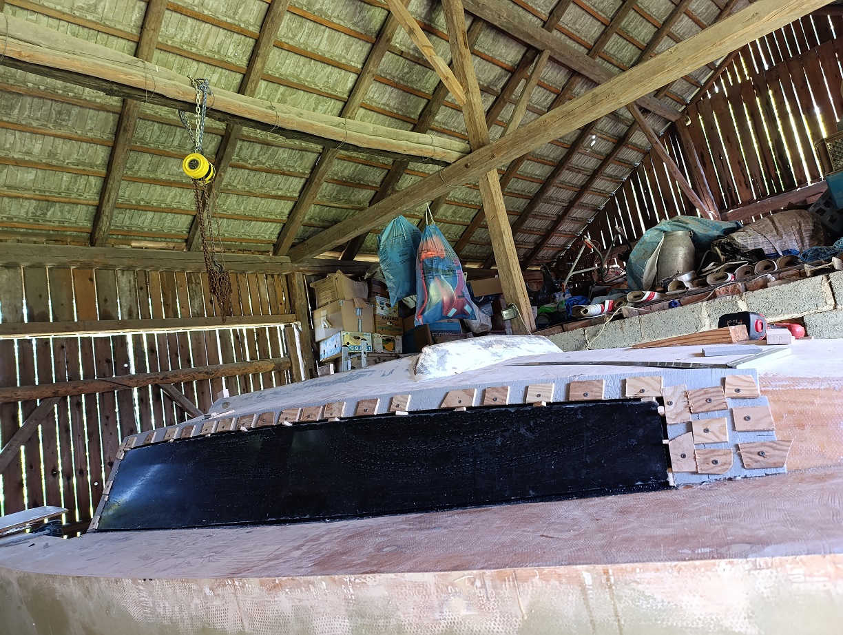

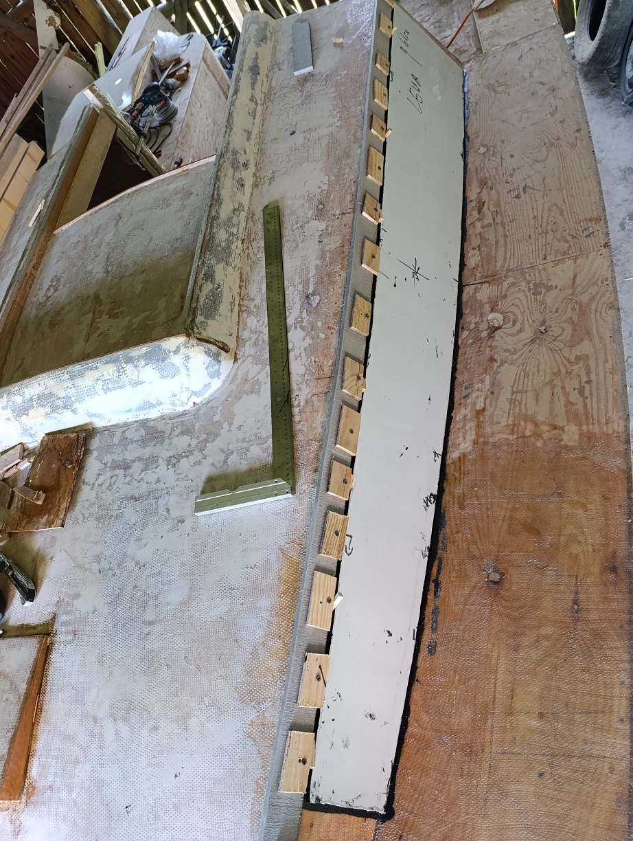

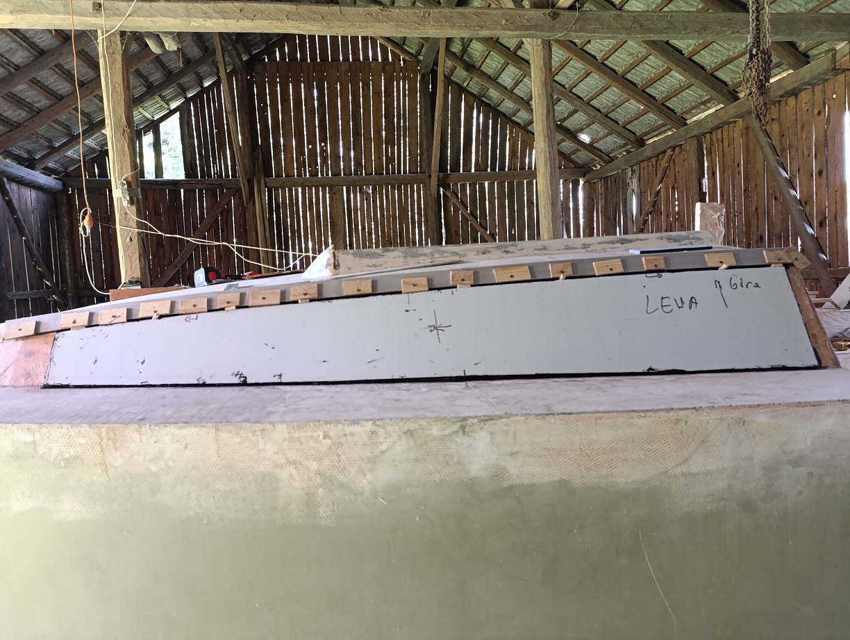

Wklejanie okien, to trochę temat " wiedzy tajemnej" . Ja sam, choć parę lat temu wklejałem do poprzedniego jachtu okna, podchodziłem trochę jak pies do jeża. Generalnie , jak zwykle diabeł tkwi w szczegółach: jaka spoina, wysokość, szerokość zmatowionej ścieżki itp. Dlatego tę część relacji opisuję dość szczegółowo, ale najważniejsze , że monitoruje to Michał, bo opinia profesjonalisty to podstawa. Poprzednio pisząc, że okna cięte z arkusza, nie dodałem, że z krótszego boku, czyli 2,05 m. Dla mnie nowością jest to, jak napisał Michał, że można plexi obrabiać na strugarce. W przypadku okien w kształcie trapezu, można fajnie na wyrówniarce uzyskać proste ściany. Jeśli chodzi o brzeszczoty, to podejrzewam, że problem ze sklejaniem występuje przy większych grubościach i szybszym cięciu. Przy plexi 6 mm i drobnym brzeszczocie nie miałem tego problemu. Ja mam po łuku, więc krawędzie wyrównywałem czołgiem. Jak zamawiałem trochę czasu temu plexi, miałem trochę inną koncepcję okien, a teraz to zmieniłem . Problem w tym , że na szersze. Dzięki naddatkowi udało się na styk, choć mogło być ciut szerzej. Ale się rozpisałem. Pasek do zmatowienia szerokość 10 mm. Zrobiłem podest do kładzenia primera, bo pokrywałem nim też krawędzie. Wymyśliłem sobie hardcorową wersję okien, o czym później.

Jeśli dobrze rozumiem, szerokość spoiny klejenia okna z kadłubem to 10mm? Nie wróżę sukcesu, ale obym się mylił.
Nakładana spoina Sika 295 UV zazwyczaj ma kształt trójkąta o podstawie 10 mm i wysokości 10 mm. Po przyłożeniu szyby wysokość spada do 5 mm. Szyba samochodowa jest znacznie większa i poddana bardziej skrajnym obciążeniom, nie rozumiem w czym problem. Inna sprawa, że u mnie będzie jeszcze jedna spoina :rotfl: , ale o tym później.

Okna i ich obrys na kabinie pokryte primerem ścieżką o szerokości ok. 1cm. Dystanse o grubości 5 mm wycięte z pianki. Niestety w górną, najważniejszą dla mnie krawędź okien nie miałem miejsca na przyklejenia dystansów. Skleiłem sobie przyrząd do ustalenia odległości płaszczyzny okna do kabiny na 11 mm.

Okna wklejone. Spoinę z Sika 295 UV należy nakładać w formie trójkąta o podstawie ok. 10 mm i wysokości ok. 10 mm. Aby to uzyskać, należy odpowiednio uformować końcówkę kartusza. Mniej więcej w połowie końcówki jest naniesiony trójkąt i miejsce odcięcia. Ich wycięcie nada odpowiedni kształt nakładanej spoinie. Po dociśnięciu szyby uzyskuje się spoinę o grubości 5 mm. Mając sporo dystansów, mogłem szybę dociskać ciężką kostką brukową. Największa siła jest potrzebna w narożnikach. Dzięki dystansom mogłem wystarczająco mocno je docisnąć kostkami i nie musiałem robić dziur w szybie pod wkręty ustalające. Wklejenie szyb, to była łatwiejsza część, teraz będą ciekawsze prace związane z oknami :rotfl: .

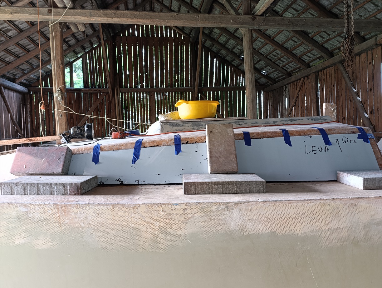

Pianki wklejone i obrobione. Pora na laminowanie. Najtrudniejsze było zabezpieczenie szyb przed żywicą.

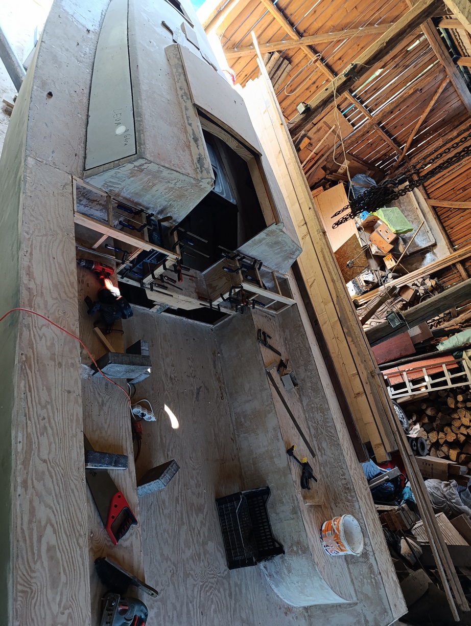

Teraz coś dla urozmaicenia relacji. Przedstawiam wam moją stocznię jachtową :rotfl: . Jeden jacht w budowie , drugi idzie do sprzedaży.
