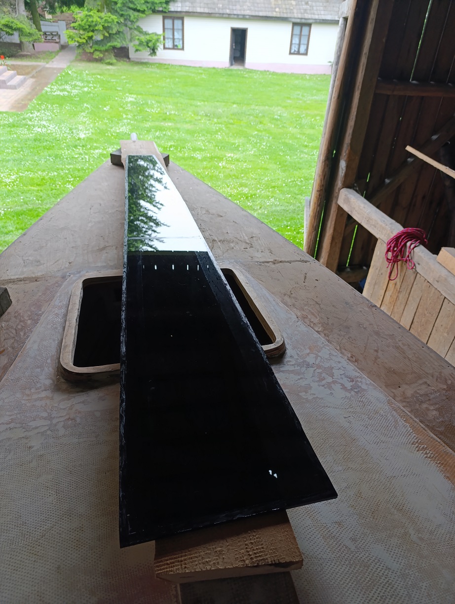

Okna wklejałem parę lat temu, stąd moje wcześniejsze pytanie, bo trochę zapomniałem. Pojechałem na poprzednią łódkę sobie pooglądać i przypomnieć. To teraz będzie rozdział o przygotowaniu i wklejaniu okien do jachtu :rotfl: . W przypadku mniejszych okien szablon z tektury wystarczy. W moim przypadku okna są bardzo długie, cięte z całej długości arkusza plexi. Dlatego szablony z tektury naniosłem na sklejkę 6 mm i wyciąłem. Naniosłem poprawki, bo sklejka inaczej się układa niż tektura i zachowuje się jak plexi. Plexi wycina się banalnie łatwo wyrzynarką wyposażoną w brzeszczot z drobnym uzębieniem. Zostawiłem trochę naddatków, które przy ostatecznym przymierzaniu skorygowałem i dociąłem wyrzynarką.

Do cięcia plexy wyrzynarką zdecydowanie polecam brzeszczot z grubym zębem do drewna, tylko koniecznie nowy i ostry. Brzeszczoty z drobnym zębem często przetapiają plexę i się zakleja po cięciu. Dalej strug elektryczny, frezarka i szlifowanie krawędzi. Okna długości całego arkusza \trzy metry\ będą dużym wyzwaniem, warto przemyśleć podział na dwa krótsze z fugą między. Wygląd będzie ten sam a klejenie przetrwa wiele lat. Długa szyba bardzo pracuje na słońcu i może się rozszczelnić pomimo właściwego wklejenia.

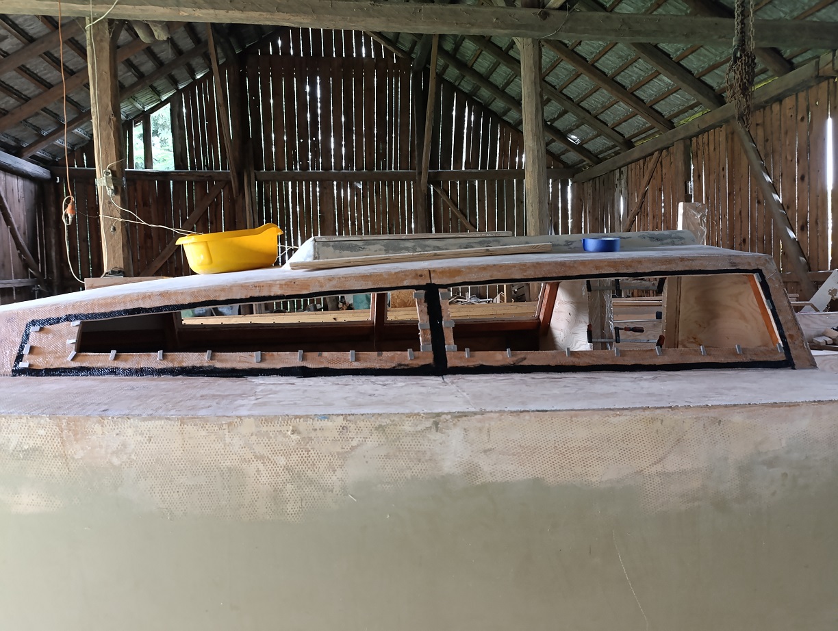

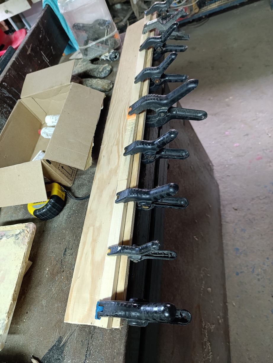

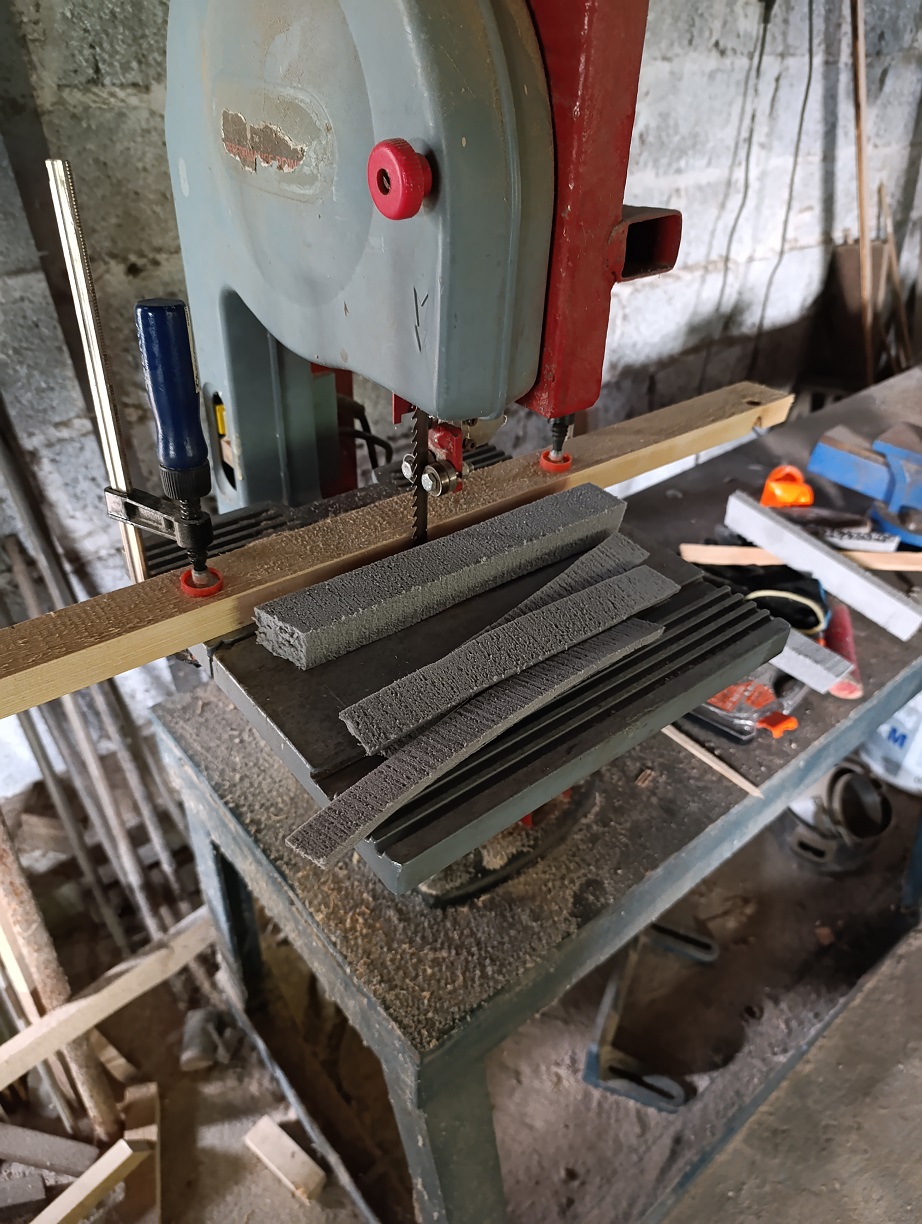

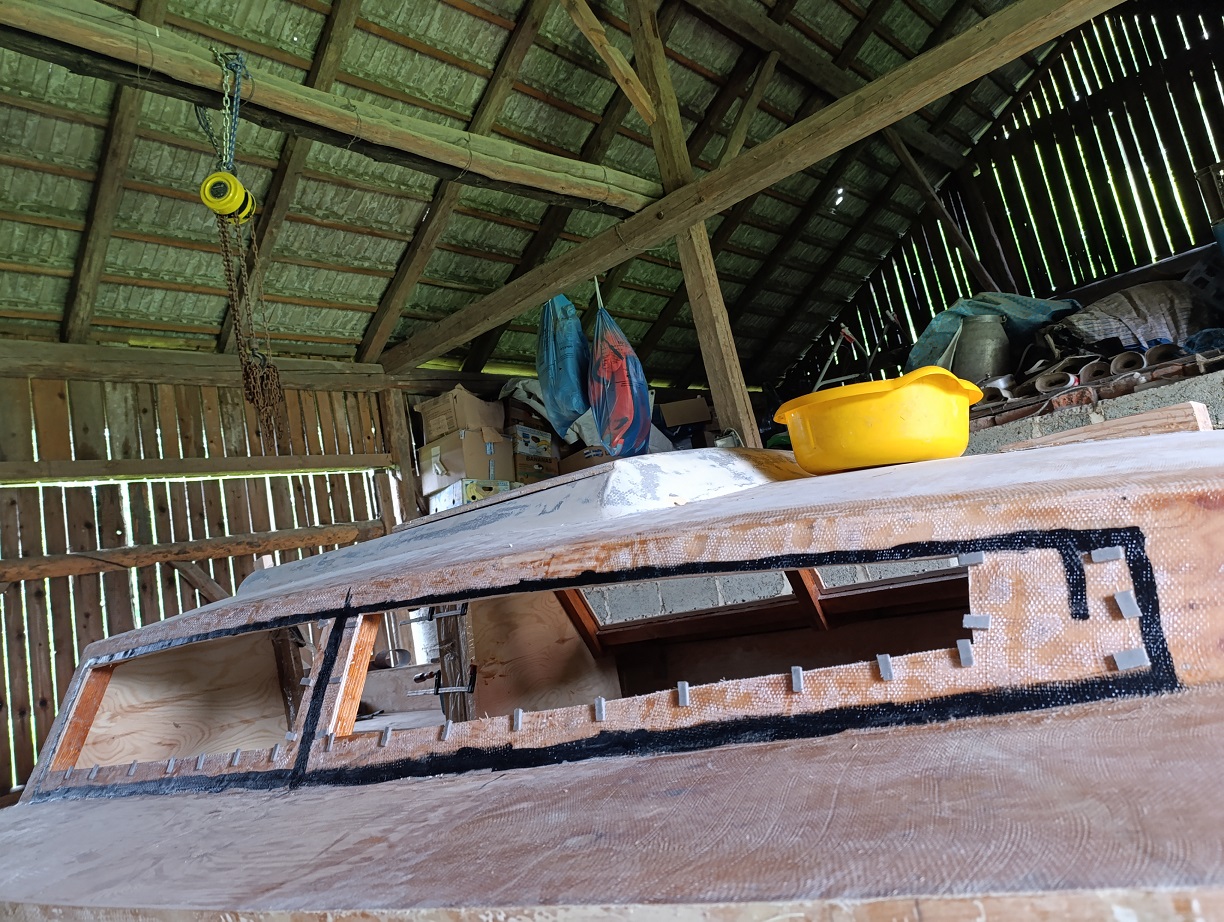

Okna i ich obrys na kabinie pokryte primerem ścieżką o szerokości ok. 1cm. Dystanse o grubości 5 mm wycięte z pianki. Niestety w górną, najważniejszą dla mnie krawędź okien nie miałem miejsca na przyklejenia dystansów. Skleiłem sobie przyrząd do ustalenia odległości płaszczyzny okna do kabiny na 11 mm.
