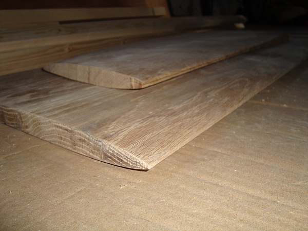

Oto jak łódka powoli nabiera kształtów.
l30.jpg [ 210.75 KiB | Przeglądane 4889 razy ]

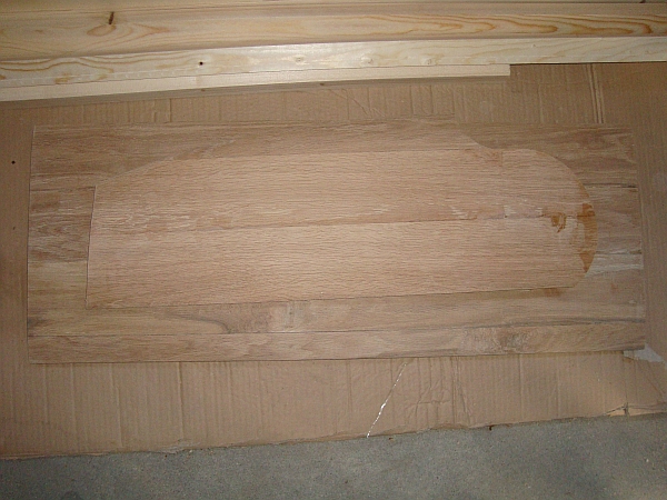

Płetwa sterowa i miecz.
l31.jpg [ 199.53 KiB | Przeglądane 4889 razy ]

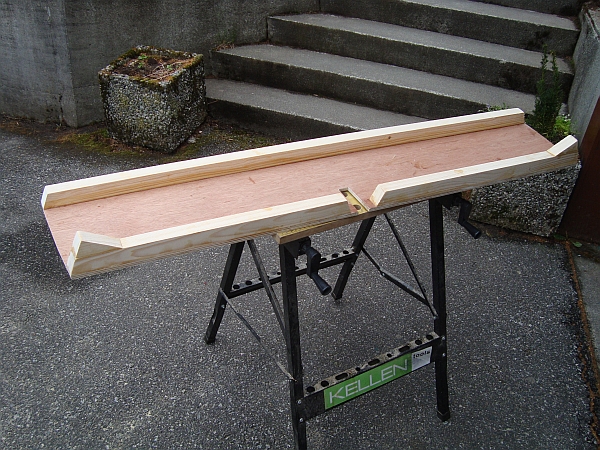

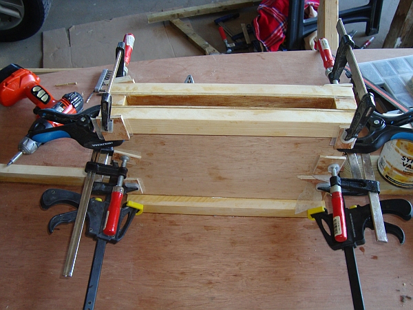

Kawałek skrzynki mieczowej trafił na swoje miejsce.
l32.jpg [ 210.16 KiB | Przeglądane 4889 razy ]
Ostatnich kilka dni pracowicie lakierowałem wnętrze niezłożonej jeszcze skrzynki. Użyłem lakieru uretanowego, takiego jak wcześniej wspominałem. Pojęcia nie mam czy to wybór optymalny, ale teraz za późno się nad tym zastanawiać.
Lakierując popełniłem drobny błąd, nie kładąc na początek warstwy rozcieńczonej. Mam nadzieję, że nie zrobi to wielkiej różnicy.
PostNapisane: 31 maja 2014, o 18:41
Ładne te profile.
Od zawsze się zastanawiam , czy przy takiej łódce jest sens walczyć o jakiś profil laminarny, (nie kroplowy) i co to daje w praktyce nie wyczynowej.
Robiąc PIPa;
profile mieczy bocznych (na planach) miałem mądre, a sam potem robiłem - jak ręka dała... czyli ładne :mrgreen:

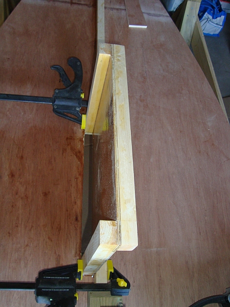

O jedno ą za daleko poprzednio wyszło.
Droga część skrzynki przytuliła się właśnie do pierwszej.
l34.jpg [ 232.55 KiB | Przeglądane 4679 razy ]
l33.jpg [ 265.44 KiB | Przeglądane 4679 razy ]

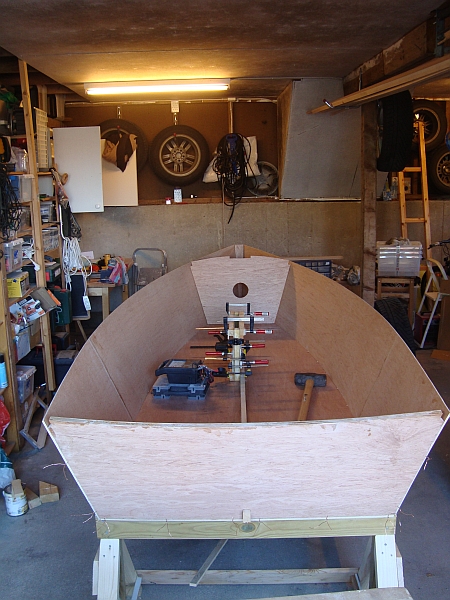

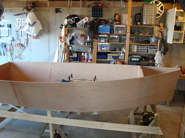

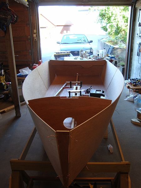

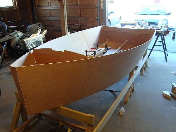

Nadeszła wiekopomna chwila...
:D
l38.jpg [ 237.36 KiB | Przeglądane 4597 razy ]
l37.jpg [ 252.08 KiB | Przeglądane 4597 razy ]
l36.jpg [ 220.01 KiB | Przeglądane 4597 razy ]
l35.jpg [ 226.98 KiB | Przeglądane 4597 razy ]

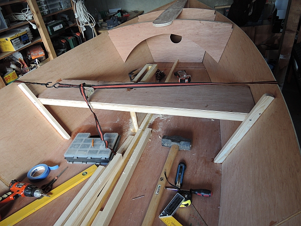

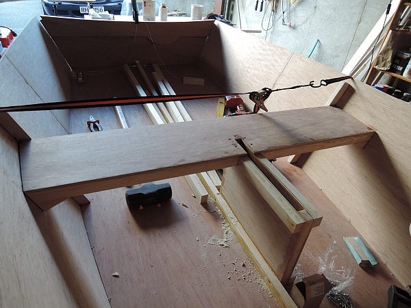

Wkleiłem ławkę. Byle jak, ale się może będzie trzymać. Babranie się w żywicach nie należy do przyjemności..
l39.jpg [ 270.19 KiB | Przeglądane 4220 razy ]
l40.jpg [ 239.93 KiB | Przeglądane 4220 razy ]
l41.jpg [ 227.02 KiB | Przeglądane 4220 razy ]
PostNapisane: 11 cze 2014, o 20:32
No ale młotek to masz niczego sobie Ci powiem :D
PostNapisane: 11 cze 2014, o 20:42
Posty: 9305
Otrzymał podziękowań: 2224
Ładnie, czysto, elegancko. Do żywicy trzeba włożyć rękawiczki bawełniane i robota rusza z kopytka. ;)
Mój drobiażdżek :mrgreen:
