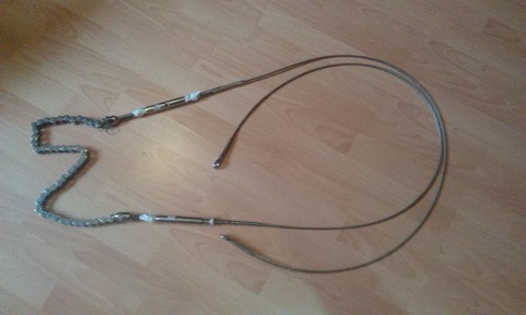

Wymontowałem starociągi, a właściwie sterociąg.
Sprzęt pancerny jak Ruski czołg. Linki fi 5, ściągacze gwinty fi 10, beczki fi 17.....
Muszę to wszystko pomierzyć, ale na teraz zastąpię linki cieńszymi np. fi 3. Moim zdaniem w zupełności wystarczy. Oczywiście dam mniejsze i tym samym krótsze ściągacze, skrócę łańcuch o jakieś 2 - 3 ogniwa. Wszystko razem powinno spowodować, że po skrzyżowaniu ściągacze się nie będą o siebie ocierały. Linkom nic nie będzie - zwłaszsza jak je potraktuję obficie smarem :D
Linki będą dłuższe, bo teraz ściągacze są złapane zaledwie po parę zwojów gwintów...

Nie. Napisałem "np. 3 mm" bo cały czas szukam rozwiązania. Na teraz już wiem, że do mniejszego ściągacza ( na gwint fi 6 mm) daje się zaprasować linę fi 4 mm. Więc dam zapewne grubszą. Zwłaszcza, że taka lina z powodzeniem radziła sobie z 7 metrowym masztem mojej byłej :D

Do masztu mogła akurat być strunówka. Na sterociąg wypadałoby użyć miękką, bo nie o siły zrywające tu idzie, jeno o łamanie i przecieranie.
A np. miękka 6x19 średnicy 5 mm ma podobną ilość stali w sobie co strunowa (1x19) 4 mm. I takąż wytrzymałość na zrywanie. Konstrukcja tylko 'luźniejsza'.
Średnicę i tak musisz dobrać do rowka, bo jest na określoną... niedobrana linka będzie się uszkadzać.
A żeby "ściągacze się nie ocierały" może zmieściłby je na wystarczająco różnej wysokości; o ile nastarczy łańcucha ;)

Jest lina stalowa miękka, nie strunówka.......
I będzie taka tylko nieco cieńsza :)
Nie ma takiej możliwości Rysiu, zbyt małe są odległości miedzy kołami, a bloczkami :-(
Łańcuch skrócę o 2 ogniwka (6 cm) wiecej raczej nie bo muszę mieć jakiś margines bezpieczństwa. O tyle więc będzie krótszy sterociąg. Po wymianie sciągaczy na mniejsze zyskam kolejne przynajmniej ze 20 centymetrów. Teraz ściągacze są złapane na parę zwojów razem z końcówkami do zaprasowania liny na oczko o widełki mają po prawie 40 cm długości ( prawie połowę odległości miedzy końcem łańcucha, a bloczkami).
Po zmianie nowe ściągacze nie powinny już się o siebie ocierać. Linki prawdopodobnie będą. Przynajmniej na tym etapie. Zobaczymy co będzie się działo po sezonie.
Problem będzie z końcówką oczkową. Nie pamiętam jaką ma średnicę otwór ściągacza M6, ale w kole poruszającym sterem jest otwór na śrubę fi 10 mm. Więc albo jesli się da zaprasuję grubszą końcówkę, albo będę musiał kombinować z jakąś tulejką. Połączenie musi być sztywne .....

Raczej tak. To kwestia położenia łańcucha. Ciężko go będzie jednym ściągaczem wyregulować. Ale propozycja jest ciekawa. Muszę to sobie rozrysować..... :D
Byle był lekki nadmiar łańcucha a jeden ściągacz wystarczy, oczywiście. I masz po kłopocie. Tyle tylko że wraz z napinaniem przesuwa się zero steru. Co i tak znaczysz na kole opaską gdzie wypadnie...
Najlepsze (znaczy najpewniejsze bo trwałe) zakończenie dla stalówki miękkiej to normalne ucho na kauszy; najlepiej pełnej, albo chociaż spawanej na styku (ale nawet na zwykłej luźnej jest mocniejsze niż walcowane); zaciśnięte może być tulejką (talurit) albo śrubowymi zaciskami. Takie uszka do 5-6 mm robi się ręczną praską na miejscu. Zamiast zamawiać takielarza ;)
I pewnikiem na takie coś przewidziane są mocowania w sektorze steru.
Bo końcówka walcowana niszczy druty - a w pokrętkowej nawet bardziej - i nigdy nie wiesz kiedy się coś ułamie.
To dlatego zawalcowane strunówki takielunku siem co 10 lat wymienia... a mój na uchach ma 42 lata :oops:

Rysiu popatrz na zdjęcia. Tam nie ma miejsca na "oczko na kauszy". Niestety muszę pozostać przy zaprasowanej końcówce. Napinacz spowoduje być może spadanie linki z rolek.
Zastosowanie jednego ściągacza jest rozsądną propozycją, jedyna wada to zero steru tam gdzie akurat wypadnie. Ostatecznie można wszystko rozkręcić i przesunąć łańcuch o ząbek lub dwa. Ale w sumie to masz racje zero steru się i tak oznacza więc nie ma o co szat rozdzierać :D

Tam nie ma miejsca. Jest otwór na śrubę pasującą fi do średnicy otworu w końcówce, która od razu wchodzi w rowek koła "kwadrantu"....
