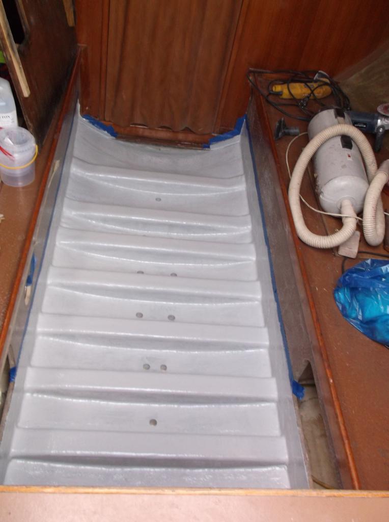

Po pierwszym malowaniu, jeszcze rozcieńczoną mocno farbą.
Zaczynam powoli wierzyć, że jednak w tym roku uda się to skończyć.
DSCF4029_2.jpeg [ 72.8 KiB | Przeglądane 6613 razy ]
DSCF4030_2.jpeg [ 73.93 KiB | Przeglądane 6613 razy ]

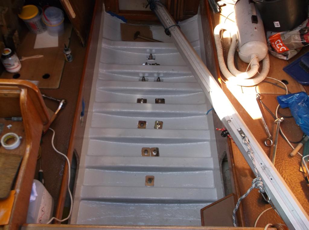

Poza tym, dzisiaj zmatowione powierzchnie balastu i dołu dna, zebrane podkładki, nakrętki. Kupiony sikaflex, skompletowany klucz nasadowy (rozmiar 24), klucz dynamometryczny, smar grafitowy.
Jacht wypoziomowany, na betonie wyrysowana oś jachtu.
Tak przy okazji i na boku: uruchomiony silnik (tym razem, po zeszłorocznej wpadce, zupełnie bez problemów, uff), uzupełnione szpachlowania starych otworów na pokładzie, trochę porządków.

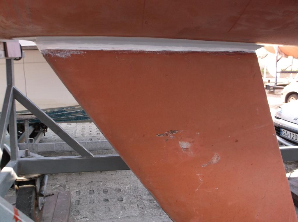

"Nadejszła wiekopomna chwiła..." - i balast wisi. :D
Błędy:
- sworznie smaruje się smarem zanim zacznie się dokręcać nakrętki :evil:
- krawędź balastu i dna warto wykleić taśmą papierową przed całą operacją - wtedy nie trzeba czyścić z siki całej okolicy szczeliny, ech
- jak sworznie są zbyt długie, to zwykły klucz nasadowy nie pozwala dokręcić nakrętek, jest zbyt płytki
- nie wiem jak zrobić, żeby podkładki się nie przekręcały w ferworze walki i dokręcania - to poprawimy pojedyńczo przy okazji upiększania zęzy (ale to już zimą).
Ale ogólnie poszło sprawnie. Wyrysowanie pod jachtem linii (osi jachtu) to jednak jest super pomysł.
Przy czym to jeszcze nie koniec. Jeszcze drugie nakrętki z oczkami na jednej parze sworzni - to będą zaczepy do podnoszenia jachtu. Poza tym trzeba będzie podłączyć uziemienie instalacji elektrycznej (było, ale stary kabel przez dennik nie można poprowadzić - będzie podchodził z boku). Ale to też już zimą.
No i pilers - to trzeba zrobić szybko.

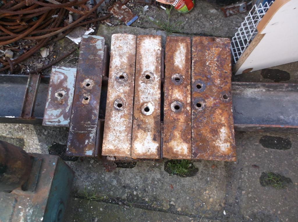

Komentarz: Historyczna chwila - stare blachy (tytułowe!) wyniesione na nasze złomowisko. Oceniamy, że ważą około 15 kg.
DSCF4043_2.jpeg [ 156.84 KiB | Przeglądane 6351 razy ]
DSCF4042_2.jpeg [ 71.38 KiB | Przeglądane 6351 razy ]
DSCF4040_2.jpeg [ 92.18 KiB | Przeglądane 6351 razy ]
