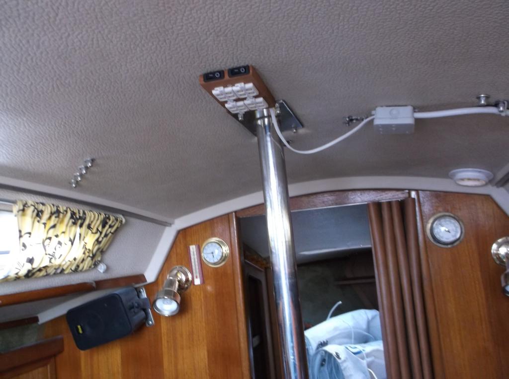

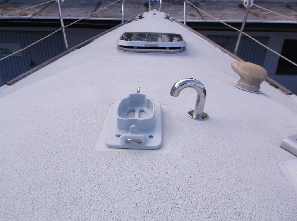

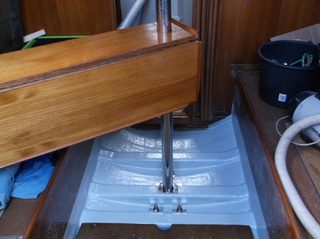

Zbliżamy się do końca. Pilers zamontowany, co widać na zdjęciach dołu i góry. I ze stolikiem :) Poza tym podstawa masztu po mocnym liftingu. Jest ładniej.
Maszt stoi, jutro wodowanie.
