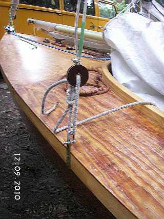

W tak zwanym międzyczasie M@rek namówił mnie na okucia z dynemy:
Ja takie ucha robiłem dla Szymona na Mini. Ponieważ jeszcze nie wiedział w które miejsca zamontować, zrobiłem półfabrykat czyli wyciąłem z cienkiej oj 2-4 mm płyty z laminatu kółka o średnicy ok 50 mm. W jednym wierciłem w środku otwór przez który przewlekałem pętle z dynemy. Końce rozplatałem " w słoneczko, smarowałem szpachlowką epoksydową i ściskałem z kołkiem bez otworu. Coś takiego można wkleić na silafleks w dowolnym miejscu od środka wierąc jedynie otwór przez który przejdzie pętla.
Szymonowi zrobiłem chyba z 6-8 szt. Jak wiesz dokładnie w których miejscach będą podwięzie i ile uszu Ci potrzeba, to możesz przygotować płytki na 2 albo 3 pętle...
Rozumiem; czy mogę ten twój pomysł zapodać na forum?
Dziś leje więc mam wolne od klejenia i szlifowania
Oczywiście ze możesz z tym ze t0 nie jest mój pomysł a najprawdopodobniej Francuzów startujących na Mini.
Ja to znam Albo od Radka albo od Etienne Bertranda, Zresztą wiele osób to rozwiazanie zna i stosuje, Z tego co mi wiadomo stalowych okuć się na Mini już prawie nie użytwa a bloki są zastępowane przez pierścienie "low friction ring" rożnych producentów.
Od lat płakałem nad potrzebą "kucia" okuć:
Mam do PIPa komplet, ale tak tragicznie topornie i ciężko wykonanych, że płakać mi się chciało.
Jak widzisz ten temat w okuwaniu maszty alu?
Maszt też mam nad wyraz pancerny, może bym mu ulżył, ale boję się klejenia epoksydu do aluminium
ps Dotychczas robiłem tylko to:
PICT4821.JPG [ 58.12 KiB | Przeglądane 8232 razy ]
ale to było na maszcie z tworzywa.

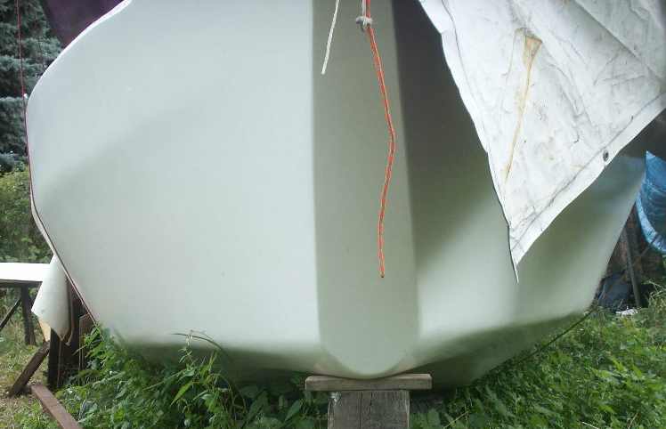

No nie tak tragikomicznie, ale ten dziób taki będzie? kanciastoporty spongbob?
pozdrawiam Bartosz
PostNapisane: 24 lis 2019, o 21:26
Posty: 14027
Podziękował : 10575
Otrzymał podziękowań: 2490

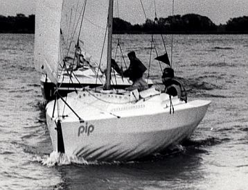

Od zawsze taki był, to i będzie. * było coś o tym już pisane - (wraz z uzasadnieniem aerodynamicznym)
_PIP-550 fot M.Jasiński.jpg [ 210.87 KiB | Przeglądane 7536 razy ]
No może (w projekcie) był trochę smuklejszy niż u Apasza:
Finał pucharu PIP-550 zbiżenie.jpg [ 27.04 KiB | Przeglądane 7536 razy ]

Hehe, tylko ze aerodynamika tu raczej nie ma zastosowania z uwagi na małe Re, predzej hydrodynamika, a tu na krawedziach dziobu - te ścięcia masz opór indukowany na załamaniu krawędzi - robi sie podwijanie strumienia opływającego utke, na dziobie zamiast przepływu zblizonego do laminarnego, mamy typowy burzliwy, ciekawe jak przy małym Re to wpływa na dzielnośc utki

Po pierwsze:
Nie wierzę w opływy laminarne na odległości większej niż 10 % profilu.
A gdzie tu jest nam dany rzeczony profil?
Po drugie:
Tam nigdzie nie ma ostrych kantów:
PICT0017.JPG [ 25.67 KiB | Przeglądane 7416 razy ]
Po trzecie:
Jak bym zauważył (na prototypie) jakiekolwiek/radykalne straty przy prędkościach, gdy fala wchodziła na dziobnicę, to pewnie bym coś przeciwdziałał.
Miałem nawet przygotowaną nakładkę z gumy, zaokrąglające ten dziób, ale nigdy nie miałem potrzeby jej użycia.
Po czwarte:
Jeśliby opływy traciły na takich kantach jak tu, to PIP jako sklejkowy z co najmniej czterema załamaniami na kadłubie byłby stanowczo wolniejszy od konkurencji okrągłodennej.
Po piąte:
Porównaj casus Fokbta zakładkowego i laminatowego.
Za ten post autor Marian Strzelecki otrzymał podziękowanie od: Ryś
