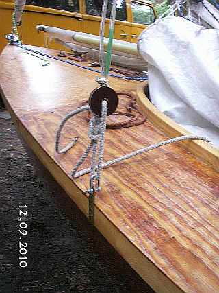

W tak zwanym międzyczasie M@rek namówił mnie na okucia z dynemy:
Ja takie ucha robiłem dla Szymona na Mini. Ponieważ jeszcze nie wiedział w które miejsca zamontować, zrobiłem półfabrykat czyli wyciąłem z cienkiej oj 2-4 mm płyty z laminatu kółka o średnicy ok 50 mm. W jednym wierciłem w środku otwór przez który przewlekałem pętle z dynemy. Końce rozplatałem " w słoneczko, smarowałem szpachlowką epoksydową i ściskałem z kołkiem bez otworu. Coś takiego można wkleić na silafleks w dowolnym miejscu od środka wierąc jedynie otwór przez który przejdzie pętla.
Szymonowi zrobiłem chyba z 6-8 szt. Jak wiesz dokładnie w których miejscach będą podwięzie i ile uszu Ci potrzeba, to możesz przygotować płytki na 2 albo 3 pętle...
Rozumiem; czy mogę ten twój pomysł zapodać na forum?
Dziś leje więc mam wolne od klejenia i szlifowania
Oczywiście ze możesz z tym ze t0 nie jest mój pomysł a najprawdopodobniej Francuzów startujących na Mini.
Ja to znam Albo od Radka albo od Etienne Bertranda, Zresztą wiele osób to rozwiazanie zna i stosuje, Z tego co mi wiadomo stalowych okuć się na Mini już prawie nie użytwa a bloki są zastępowane przez pierścienie "low friction ring" rożnych producentów.
Od lat płakałem nad potrzebą "kucia" okuć:
Mam do PIPa komplet, ale tak tragicznie topornie i ciężko wykonanych, że płakać mi się chciało.
Jak widzisz ten temat w okuwaniu maszty alu?
Maszt też mam nad wyraz pancerny, może bym mu ulżył, ale boję się klejenia epoksydu do aluminium
ps Dotychczas robiłem tylko to:
PICT4821.JPG [ 58.12 KiB | Przeglądane 8238 razy ]
ale to było na maszcie z tworzywa.
