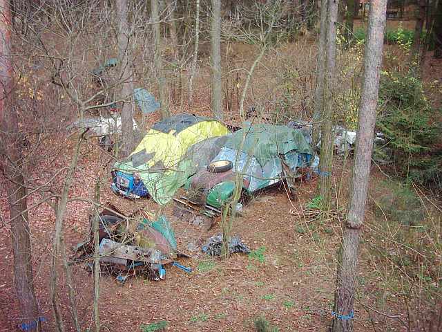

To ocynkowane ramy moich starych 2-CV* byłyby się pogięły przy jeździe.
Może przy cynkowaniu ogniowym i jakiejś cienkiej blaszce - przegrzanie?
...ale aż tak to ja się nie znam. :-(
* Citroeny ( 2-CV) rdzewieją już w salonie :lol:
DSCI0014m.jpg [ 68.84 KiB | Przeglądane 2816 razy ]
PostNapisane: 14 gru 2012, o 15:40
Podziękował : 491
...i tu ujawniło się następne hobby Mariana. Loty balonem w lesie. ;)
ŁJ

A z tych dwóch nie możnaby może sklecić choć jednego na chodzie? nawet jakby taki był niejednolity w kolorze, byłby taki pojazd idealnym dodatkiem do ciągnięcia przyczepy z rasowym "Kolibrem" :-)
PostNapisane: 15 gru 2012, o 00:51
Nie mam Kolibra :lol:
Ten z lewej to 435ccm 1962rok i prawie jeździ :lol:
a ten z prawej tu 375ccm 1949rok - tzw. kurołap
- autko z pierwszego roku produkcji 2-CV we Francji
jedno z 800 sztuk wtedy wyprodukowanych.
Nie wolno ich mieszać.
Miesza się auta "współczesne" 600ccm z lat 80-90tych.
czyli te które korodują (patrz moje wywody).
