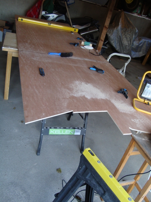

Wyciąłem kawałek. Po oględzinach mojej linii "prostej" idę zwalczać drżenie rąk metodami powszechnie uznanymi za skuteczne.

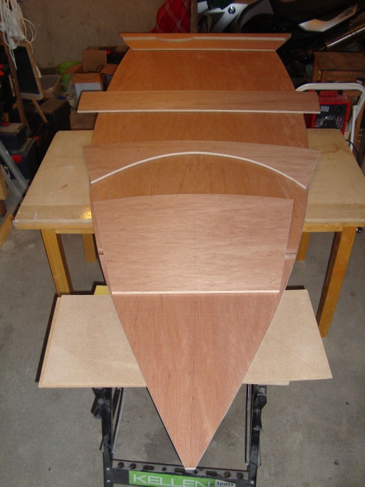

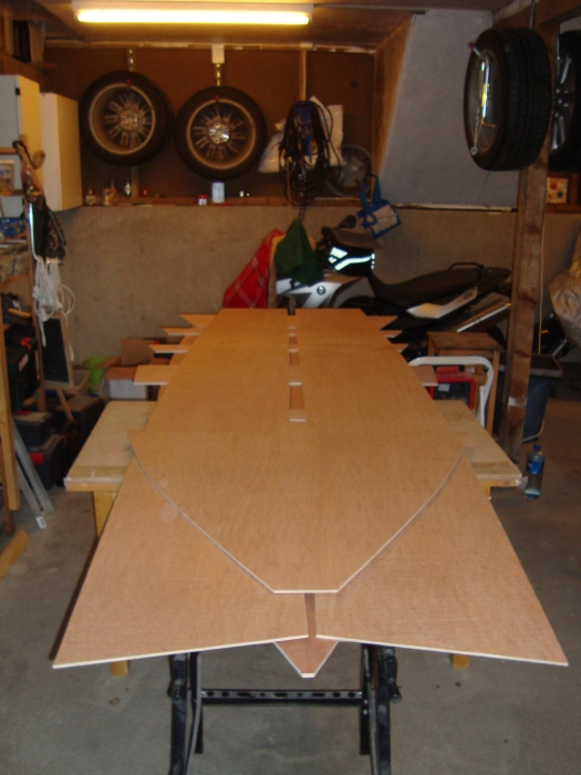

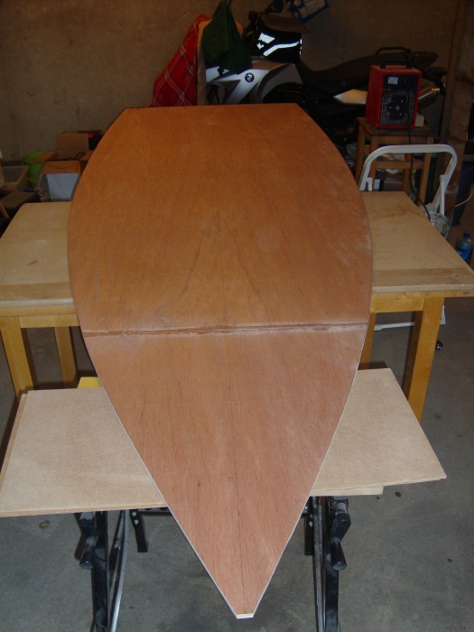

Pierwszy etap zakończony. Sklejka została pocięta na drobne. Będę musiał wyrównać krawędzie i dopasować elementy, ale to pewnie przy okazji pasowania całości.
Do cięcia użyłem, jak na zdjęciu powyżej widać, ręcznej wyrzynarki z brzeszczotem przeznaczonym do cięcia sklejki. Trudno było utrzymać linię prostą, ale też i rant w pionie, bo brzeszczot wygina się łatwo, ale myślę, że uda się wyrównać grubym papierem.
Darowałem sobie wyklejanie papierową taśmą, za to ponacinałem linie cięcia nożykiem, ale tylko kiedy było w poprzek włókien. Nie postrzępiło się zanadto.
Tender w plasterkach prezentuje się tak:
