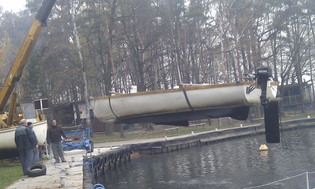

jpepe napisał(a):
Owszem, też myślałem, że Dębica nie robi antyporostu, ale się myliłem. Robi i to twardy dwuskładnikowy.
Polifarb Dębica od dawna posiadał w sprzedaży w/w Polren dwuskładnikowy z utwardzaczem PU-1, jak również Polifarb Cieszyn, w którym się zaopatrywałem.
Nigdy nie były one odporne na porastanie pod linią wodną.
Trenera mam pomalowanego Polrenem dwuskładnikowym...
Komentarz: Zimowanie 2013r.
IMG_15112013_081421.jpg [ 117.93 KiB | Przeglądane 4988 razy ]
jpepe napisał(a):
gościu uświadomił mi istnienie antyporostu Dębicy.
Nie wierz we wszystko co mówią sprzedawcy.
