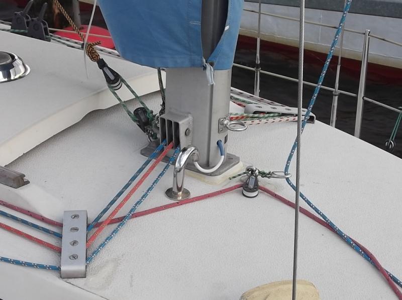

broster napisał(a):
Fajnie byłoby jakby ktoś podrzucił zdjęcia gotowego systemu wyjście z kabiny na pokład i później w maszt... ot tak poglądowo
Mówisz i masz :)
Tylko że ja maszt wyjmuję dźwigiem.
Oczywiście racja, że lampa może być jedna biała, ale dalej najlepsze miejsce na maszcie ;)
W kabinie sprawa jest prosta: mam zwyczajną puszkę pod sufitem niedaleko wylotu fajki.
To akurat mogłem zrobić ładniej, ale to zupełnie inna bajka :roll:

Wielkie dzięki za fotkę :)
Ten kabel to koncentryk czy osłonka na kable oświetleniowe (pytanie pewnie idiotyczne, ale wydaje mi się, że kabelki takie grube nie są)?
No własnie też się nasłuchałem o tych wtyczkach, żeby tego nie montować nawet, dlatego się mocno zastanawiałem nad prowadzeniem kabli w maszcie.
Ale taka fajeczka fajna tylko drogie to cholernie jak patrzyłem :/
Wody nie przyjmuje wcale czy przy większej fali na pokładzie się zdarzy?
PostNapisane: 3 mar 2016, o 22:02
Posty: 12655
Podziękował : 1774
Otrzymał podziękowań: 4276
To kabel trójżyłowy do lampy topowej (kotwiczna, trójsektorowa w przyszłości, wspólny minus). Obok w maszcie jest wejście na ewentualny drugi kabel (wiatromierz), były też plany na oświetlenie podsalingowe, ale chyba mi przeszło. Fajka jeszcze dwa kable zmieści.
Zaklejam plasteliną i jeszcze się nie zdarzyło, żeby woda przeszła.
Jedna uwaga: fajka jest cięższa niż złączka, i to na kabinie, więc skoro ja u siebie wywaliłem złączkę a wstawiłem fajkę, to musiałem być mocno przekonany, że to zdecydowanie lepsze rozwiązanie.
:mrgreen:
Są też specjalne, płaskie osłony łączące kable na pokładzie, ale nie mogę znaleźć przykładu.

Ryś napisał(a):
A i tak mojego drewienka nie pobijesz
To prawda :)
Ale drewienko dla kabli masztowych byłoby jednak ciut niewygodne :mrgreen:
PostNapisane: 4 mar 2016, o 09:48
Dołączył(a): 12 cze 2012, o 18:31
Posty: 141
Podziękował : 7
Otrzymał podziękowań: 8
Uprawnienia żeglarskie: Sternik Jachtowy
No właśnie fajka wydaje się rozwiązaniem mniej "awaryjnym", może robią jakieś lżejsze wersje na mniejsze łódki :)
Jest o czym mśleć do kwietnia...
