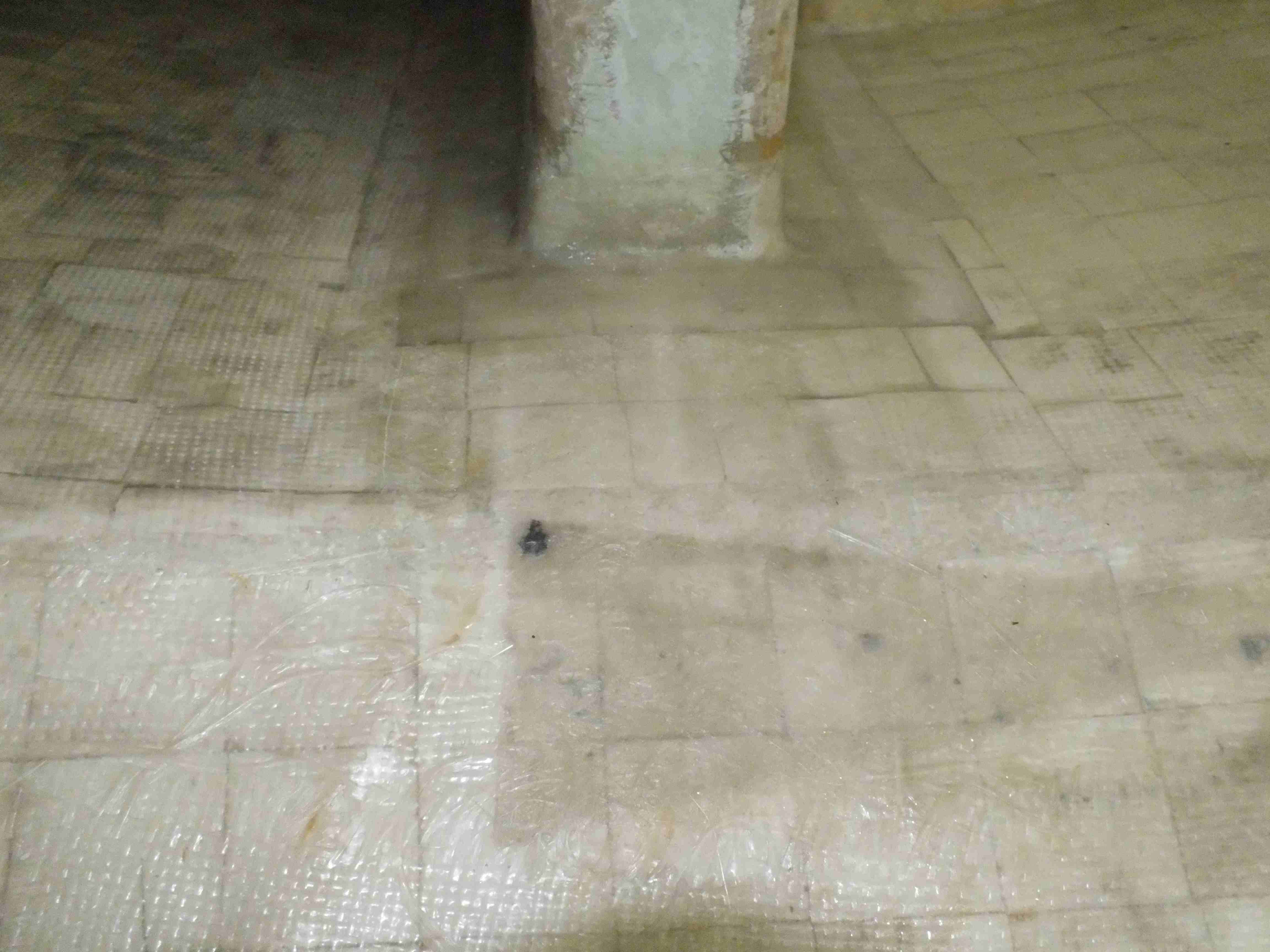

Witam.
Pracę przy remoncie posuwają się do przodu.
Połączenie kadłuba z pokładem zostało zalaminowane, wyszlifowane i częściowo zaszpachlowane.
Wnętrze zostało wyszlifowane, wycięta została zbutwiała sklejka w bakiście i kawałek z lewej koji. Reszta zdrowa.
W przyszłą sobotę planujemy wklejenie wzmocnienia kokpitu, przedłużenie koji do bakisty i szpachlowanie połączenia kadłuba z pokładem.
Wreszcie widać jakiś postęp.

PostNapisane: 5 lut 2018, o 08:36
Posty: 371
Podziękował : 4
Otrzymał podziękowań: 40
Krzychu 77 napisał(a):
Witam.
Pozdrawiam forumowiczów
Krzysztof
Było wykończyć wnętrze tj stolarke i pomalować kadłub wewnątrz nanim skleiliście kadłub z pokładem było by szybciej łatwiej i przyjemniej pracować, lepiej pytać niż uczyć sie na błędach ale jak kto woli:)
Adam
Wiem że było by prościej, lecz niestety zakupiona skorupa była już sklejona.

Cdn.
Faktycznie robota z przekładką przej........a.
Ale za to efekt super.
Pokład sztywny, nic nie trzeszczy :mrgreen:
Teraz jeszcze jedna warstwa poliuretanu pod linie wodną i obracamy.
Został jeszcze do przygotowania pokład, kokpit i do lakiernika :-P
