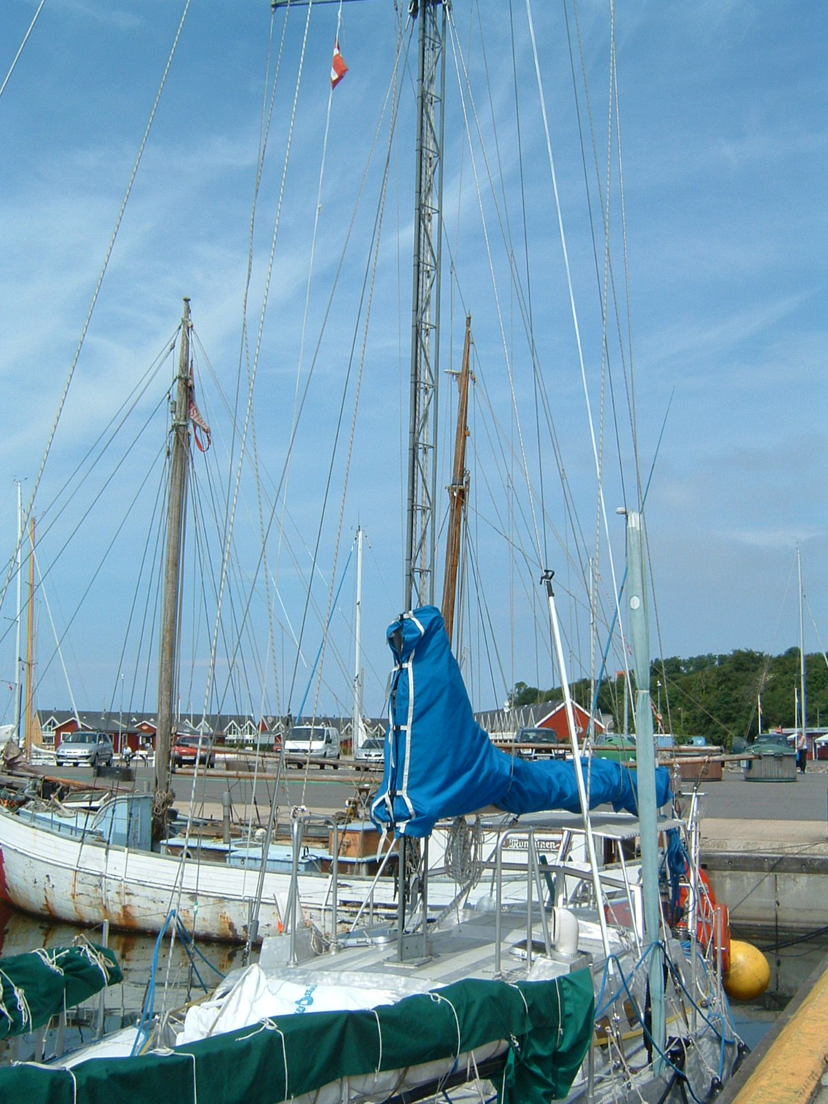

W latach 90-tych widziałem taki jacht w budowie w Gdańsku a poniżej fotki jachtu o kadłubie ze stali nierdzewnej, jaki sfotografowałem kiedyś w Hasle:

Jeżeli przeżywasz wahania co do wyboru materiału metalowego kadłuba - może pomoże Ci to:

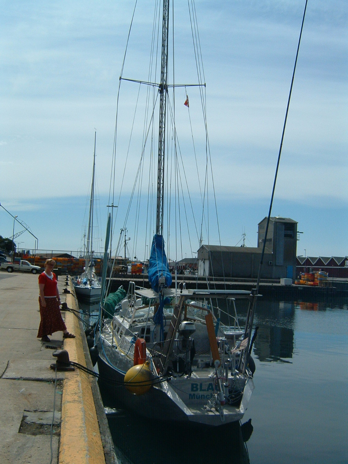

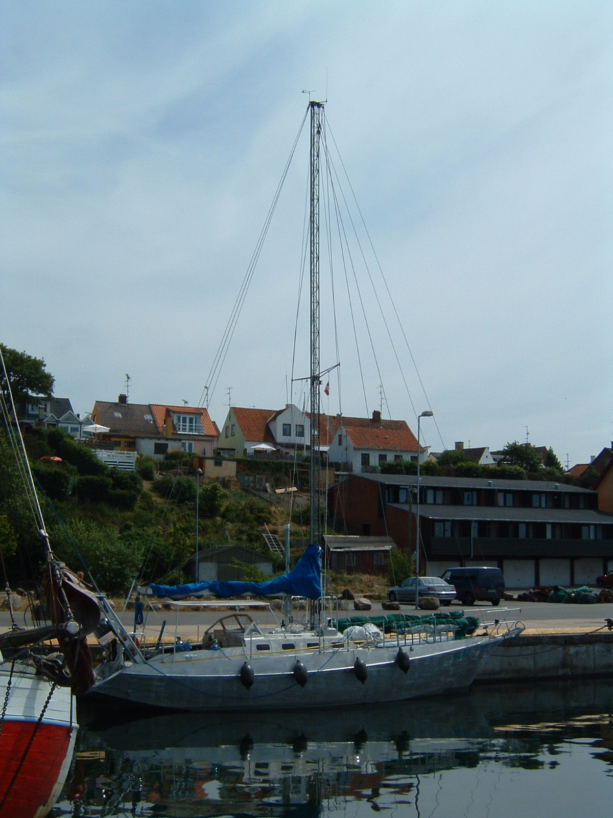

Maszt na tym jachcie to też ciekawostka, wie ktoś coś więcej o takich konstrukcjach?
Inżynierem od konstrukcji stalowych to nie jestem,ale i tak ciężko się dopatrzeć jakichś specjalnych zalet takiego masztu.Przecież zespawanie tego w całość to kupa drogiej roboty,opory powietrza i szum wiatru w takiej kratownicy pewnie też nie jest mały.Podejrzewam ze jednak normalny aluminiowy maszt jest lepszy,prostszy i na pewno tańszy.Możliwe ze budowniczy tego jachtu pozyskał taką kratownicę z jakiegoś źródła,np stary maszt antenowy lub jego fragment i po prostu adoptował go jako maszt jachtowy.
PostNapisane: 7 lis 2011, o 21:09
Bernard Kuczera (inżynier mechanik) zrobił taki maszt na Nanou bo nie miał pieniędzy na aluminiowy. W/g niego pomysł się sprawdził i takie same robił na następnych łódkach.
Niestety, nie spytamy Go już o wady i zalety takiej konstrukcji. Jakiś czas temu zaginął.
Trochę zdjęć i informacji (str. 9-10) -> http://www.posejdon.sos.pl/documents/Pr ... Znr215.pdf

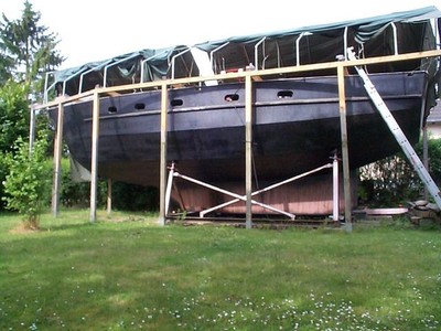

Pamiętacie jak pisałem, że na mojej ulicy facet od niepamiętnych lat buduje stalowy jacht morski ? Ostatnio mi sie go udało przechwycić.
Ten jacht to jest własnie "Rudy" Milewskiego. Porozmawiałem z nim kilka minut, twierdzi, że w środku już jest zaawansowana wybudowa. Tylko z zewnątrz wygląda tak licho...
