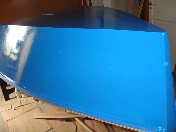

Oto kolor!
l70.jpg [ 202.3 KiB | Przeglądane 5647 razy ]

Oto kolor!
Smaczny wysoce.
