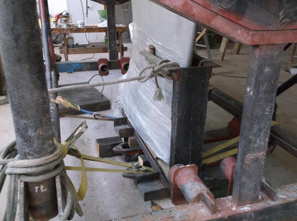

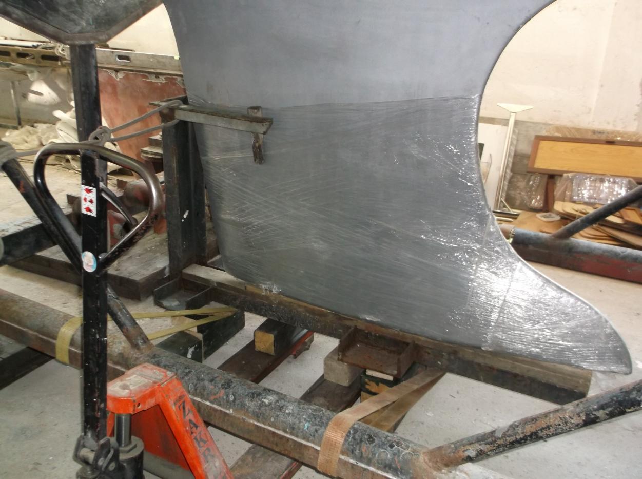

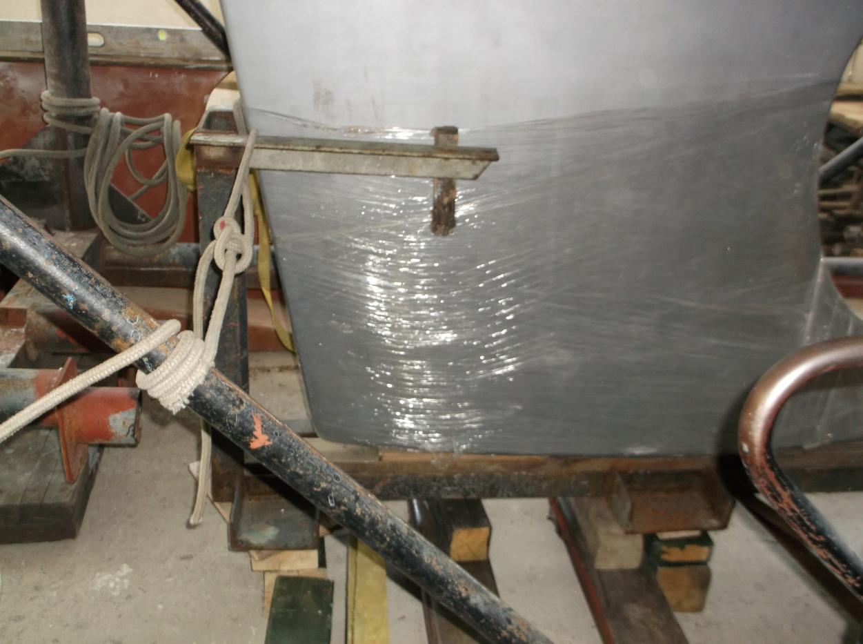

Stojak do trzymania balastu, tak dobrze mi znany, na szczęście nie został pocięty, ale gdzieś w kącie czekał sobie. I się doczekał. Nowy balast do klubowego jachtu przyjechał, i trafił właśnie do stojaka. Metoda podnoszenia (paleciak), podniesienie łoża jachtu na podstawach pod łapy dźwigu - wszystko już było, aż mam wrażenie deja'vu. I cieszę się, że nie jest to moja praca, tym razem ;)
