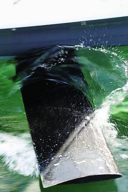

był i taki pomysł z mniejszą płytką denną.
- nie sugerujcie sie wywinięciem pokładu na dziobie;
po prostu nie wyrównałem po starym wycinaniu.

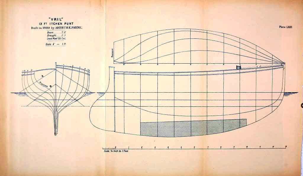

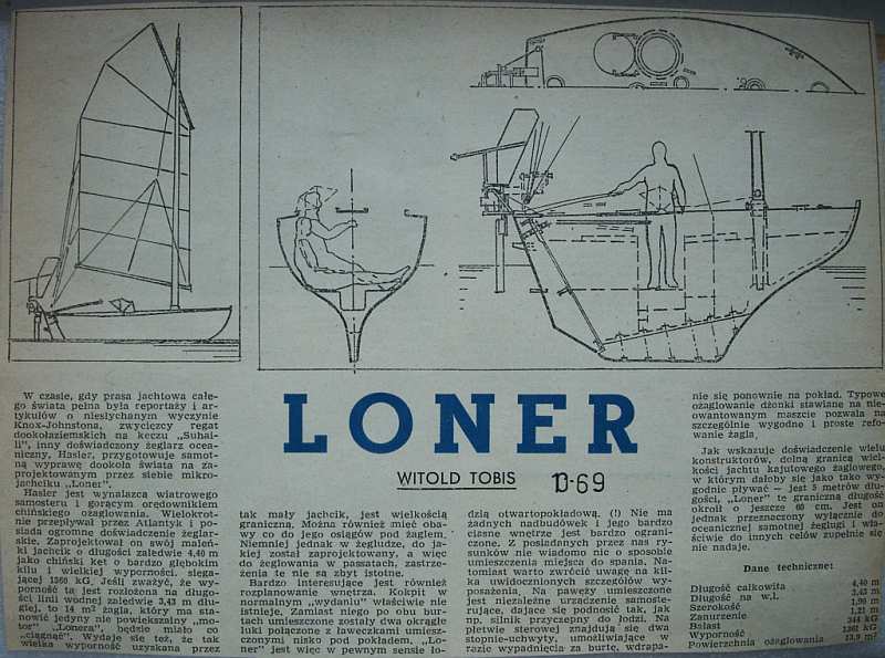

PostNapisane: 1 kwi 2013, o 15:55
Posty: 14012
Otrzymał podziękowań: 2487
Bo Marian z takiej właśnie starej, ale dobrej szkoły!!!
Również starsze projekty z USA i UK (i nie tylko) mogły być inspirujące... Dla mnie są!
Ze szkoły Haslera także;
ale i ze szkoły innych
- takich pionowych bardziej: :D
Skua_Lines.jpg [ 71.29 KiB | Przeglądane 7063 razy ]
13ftItchenPunt.jpg [ 44.17 KiB | Przeglądane 7063 razy ]
Lonner Haslera.JPG [ 84.59 KiB | Przeglądane 7063 razy ]

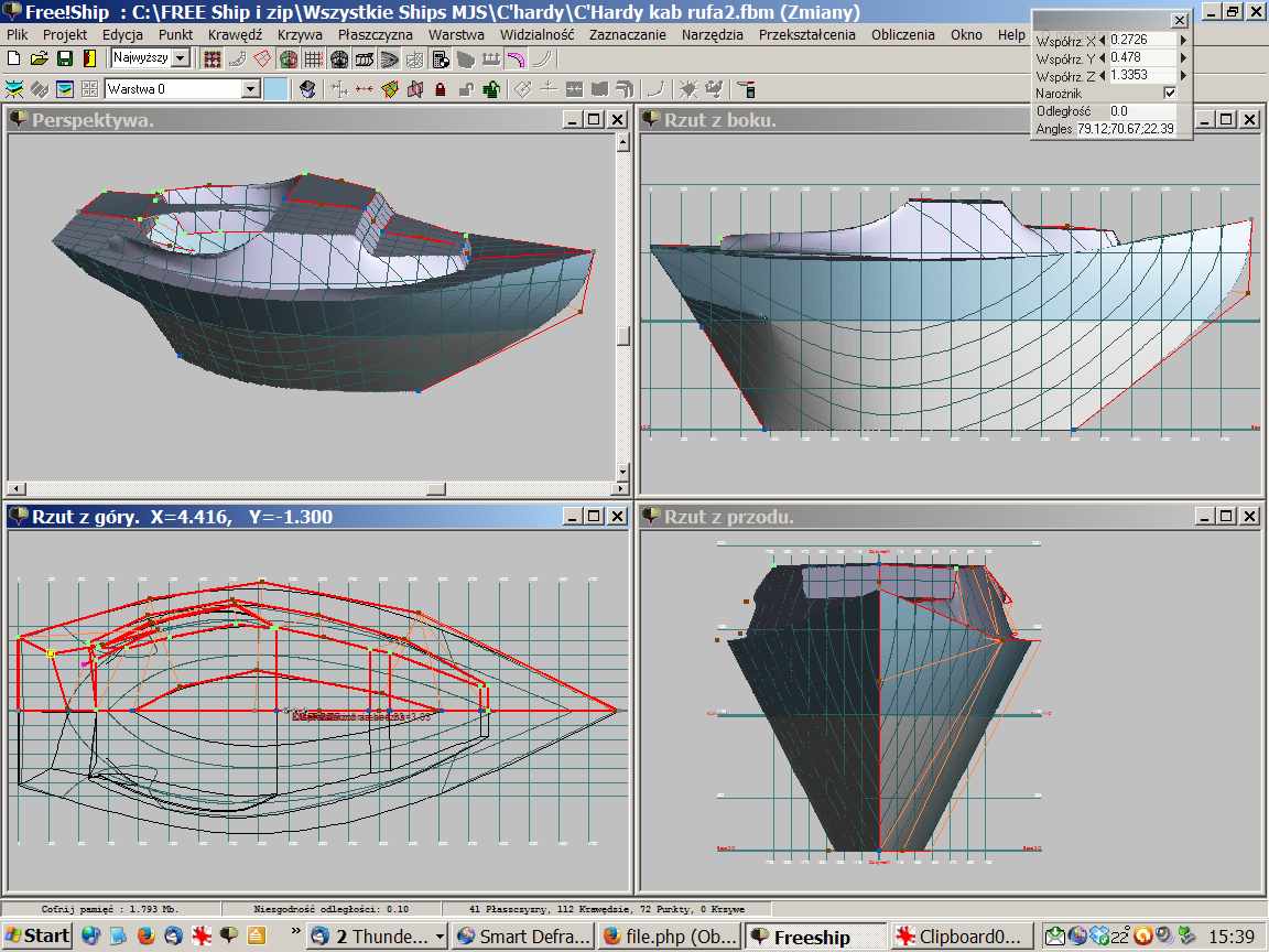

pokazuję więc, że praca powoli, ale idzie dalej
(w przerwach pomiędzy wersjami dużego betonowego ;) )
Teraz wersja z pawężą i uproszczoną kabinką, ale bez tracenia stylu pierwszych rysunków łódki:
C'hardy scrin2.jpg [ 115.25 KiB | Przeglądane 6753 razy ]
C'hardy scrin3.jpg [ 124.5 KiB | Przeglądane 6753 razy ]
Oczywiście to cały czas jeszcze przymiarki (na ile Freesip pozwoli):
np. czy wersja szpicgat (Colin'owata ;) ) czy z pawężą się Wam widzi bardziej?
pozdrawiam MJS

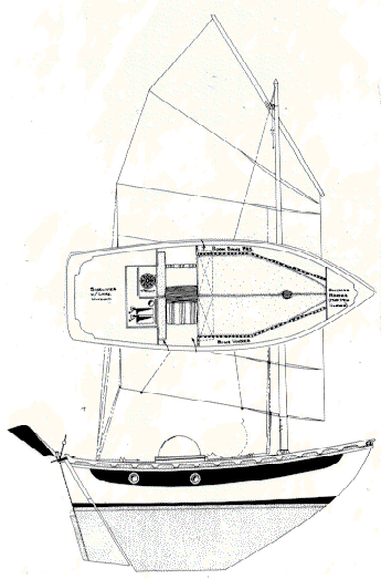

ps dodaje jeszcze za forum rys innego kilerka oceanicznego:
farthi1.gif [ 28.98 KiB | Przeglądane 6753 razy ]
A newer version has less draft than pictured
LOA 14'8" LWL 11’0" Beam 5'4" Draft 3'0" Displacement 2,160 lbs. Berths 1

Dl mnie, to mniej pochylna rufa, wodnice będą brdziej ostre i lnia burty bez siodła.
Cały czas wznosząca się łagodnym łukiem, od rufy do dziobu, jak w Pilocie.
Raszta super.
emeryt
PostNapisane: 8 wrz 2013, o 20:15
Posty: 8058
Otrzymał podziękowań: 2422
Szpicgat ryzykownym mógłby być przy takich kształtach - kołysać się wzdłużnie mógłby zbytnio. A IMHO też bym ster dał bardziej pionowo. Nawet jakoś by warto łagodniejsze zejście wody z kadłuba (kila? czy jak to nazwać?) na ster wyprowadzić, żeby przypadkiem nie pracował w turbulencjach.
Pod rufą woda będzie chyba "wracać" pod górkę spod tej płaszczyzny dna?
Jakoś nie idzie mi wyobrażenie sobie opływu po takim :oops: Bo łódka 'zepchnie' część wody pod to płaskie dno, gdzieś na śródokręciu - do tego punktu będzie to pracować normalnie, może wir brzegowy na krawędzi powstanie itd - a co potem?
A i drugie głupie pytanie: po co dwustopniowy dach kabiny? By mieć o co łeb ubić w łódce z wysokością stania? :mrgreen:

Odpowiedam kolejno:
1/ Na kolebanie ponoć (jak naucza Milewski) radą jest niesymetryczna krzywa wyporności.
Poza tym ma być u dołu płyta brzegowa, tak jak w rysunkach Śmigłego: tyle że program FreeSzip sypie się gdy dodaję taki dynks i przestaje chcieć obliczać wszystko z oporami włącznie. A "optymalizacja oporów to podstawa, żeby nie odstawać od światowej czołówki". ... że się podeprę opinią doktora opiniotwórcy. :rotfl:
2/ Kabinka ma uskok, aby podeprzeć maszt: albo w środku będzie wręg podpierający, albo ścianka kabiny.
Tylko w PIP'ie wyrzuciłem całą konstrukcję na pokład, bo moja małżonka ciągle obija łepetynę o wszystko. a tu ma być tradycyjnie; (no chyba że nie musi)
3/ Zmniejszanie skosu tylnego prowadzi do Śmigłowacenia na opak.
czyli powstaje jakby wersja Śmigłego płynąca tyłem do przodu. :D
co wcale nie musi być złe, tylko to jakby inny jacht.
Pozdrawiam MJS

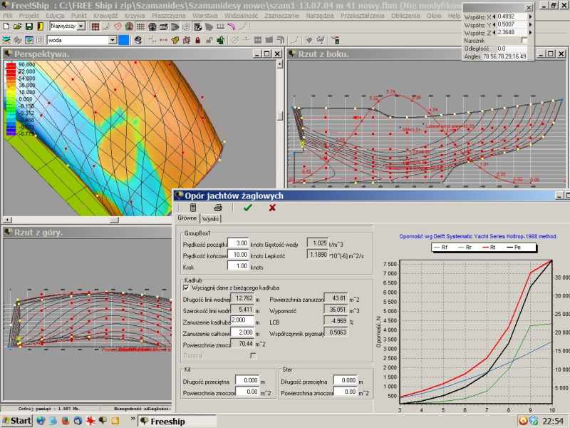

PostNapisane: 10 wrz 2013, o 21:56
Posty: 14012
Umówmy się : nikt nie będzie biegał wzdłuż i w poprzek tego jachtu:
wszędzie jest blisko aby się podeprzeć lub złapać za jakiś uchwyt: (przewiduję takie jak wiszą w autobusach :-P - aby miękkie były.) kabina ma być izolowana np. korkiem.
Hełmów nie przewiduję, bo to nie Setka. :rotfl:
Szerokość kabiny jest maksymalna jaką można aby został półpokład, a wychodzi mi, że człowiek ma ramiona ... i to one będą narażane: rada > naramienniki rugbystów?
Co do podstaw:

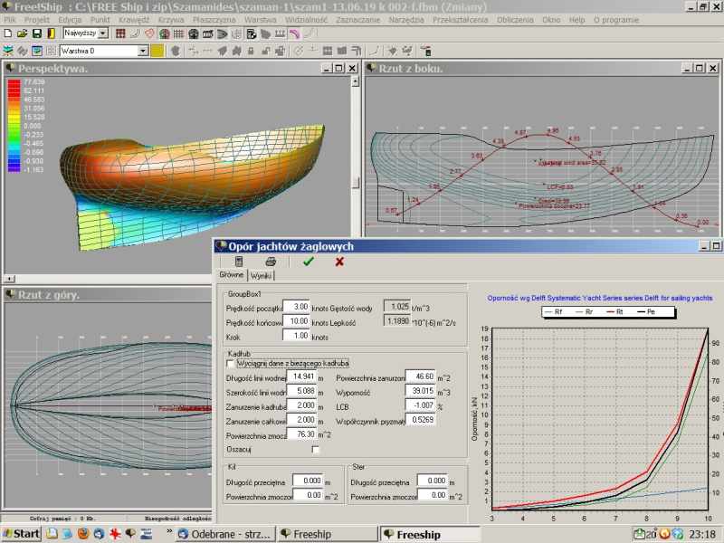

Czy biblia Milewska czy Kempowa obie mówią o niesymetrycznej krzywej wyporności, i adekwatnie (na odwrót) do tego nawisy.
Także wielu innych takie rozwiązania popiera.
Natomiast symulacje komputerowe Delft i Michlet chcą wyporność symetryczną i ścisłą (wypór jak najbardziej skupiony) aby zmniejszać opory czołowe.
Już zacząłem na ten temat pisać (w wątku o fali i Setce), ale to chyba dla mnie jeszcze za trudne dla jasnego zdefiniowania co myślę.
Dam przykład z ćwiczeń... ;) dwa kadłuby tej samej wielkości i wyporności a 60% różnicy w wynikach oporu ruchu w FreeShip* (cyferki:100 oraz 39,6):
04 m 041 nowx 39,6.jpg [ 60.03 KiB | Przeglądane 6272 razy ]
19- k 002= 100.jpg [ 55.5 KiB | Przeglądane 6272 razy ]
A to tylko symulacja ruchu w jednym kierunku w jednym darmowym programiku.
W innych (darmowych: np. Michlet*) wyniki bywają dokładnie odwrotne. :rotfl:
Teraz nie dziwię się że może to budzić oburzenie, gdy negujemy tu sens symulacji komputerowych, a inni tym żyją od lat na co dzień i nie wyobrażają sobie, że można inaczej.
To jest ten moment o którym pisałem kiedyś : że komputer wyjaławia wyobraźnie.
Nawet nie wyjaławia ile przejmuje jej rolę i prowadzi w kierunku znanym tylko programiście.
Im więcej miał on wyobraźni tym więcej program może.
Czyli nic za darmo (niezależnie od poglądów i programów):
ryzykujemy jacht powolny ale stabilny, lub szybki ale także w gibaniu :lol:
Takie porównanie: Jacht RORC i Szalupa; lub Colin i szkierowiec.
Wychodzi na to że aby coś uszczknąć z obu trzeba obciąć kawał jachtu szkierowego, i resztę zostawić.
Pytanie z której strony?
Dziś dominuje obcinanie z rufy (stąd żelazka), kiedyś było odwrotnie.
Dlatego wpierw chcę zrobić prototyp Śmigłego - On ma odwrotnie niż C'hardy: nawis z tyłu, ale da się go także używać odwróconego! :-P
Jest nawet gorzej... dawno minęły czasy gdy programista wiedział co program rzeczywiście czyni i na czym jest oparty. Dziś każdy składa z kawałków robionych przez innych - a ci swoje składali z... itd. Dobrze jak choć wiadomo jakimi wzorami toto liczy - można siem zastanowić czego one tyczą, dla jakich warunków były formułowane i czy siem człek w ogóle z nimi zgadza. :roll:
Odkąd to wypór jak najbardziej skupiony czy symetryczny zmniejsza opory? może płaskodenkom na płaskiej wodzie. Dla morskich jednostek od wieków coś blekotali wszyscy o współczynnikach cylindrycznych, rozciągnięciu wyporności itp, nie wiedzieć czemu; ba, gruszki dziobowe statkom robią - a tu nagle "skupiony"? :-?
Owszem, mniejszy opór przeciw bardzo małej fali ma łódka która siem bardzo łatwo wzdłużnie kiwa :rotfl:
Ino odwrotnie na większej. A dla tego łodziątka każda fala jest większa; a tak krótka łódka bardzo potrzebuje siem nie kiwać; a... itd, da capo ad libitum. Jak kto oprze program o obliczenia modelowe 12-tek do pucharu ameryki - róznie może być... :cool:
Symulacje komputerowe są jak każda naukowa teoria: służą do kwestionowania. Jak to w kimś "budzi oburzenie" to niech wraca do szkoły :mrgreen:
Gdzieś słyszałem jak klasyka (coś w stylu kutra pilotowego bodaj) podstawiono do super programu dla projektantów regatówek - wyszło że łódka powinna pływać 1/3 wolniej niż rzeczywiście jedzie. No czegoś program nie przewidywał...
Właśnie tak siem sprawdza modele, nie? Porównując z rzeczywistością :rotfl:
PostNapisane: 11 wrz 2013, o 16:36
Posty: 14012
To, że nie jestem myszą ja wiem i Ty wiesz, ale czy te koty to wiedzą? :rotfl:
Jak wiesz jakiś rok (~~) temu zafascynowałem się zabawką pt DelftShip./FreeShip
I od tego czasu drążę temat.
Zaczynam drążyć także "Michleta"* (ze znikomym skutkiem dla projektów,)
ale jestem coraz bogatszy "o wiedzę" :lol: ;
że to wszystko jest niespójne i, że trzeba wiary aby wierzyć,
że ten a nie tamten program ma być dla mnie guru.
Tyle że program prof.? Michlet'a "drąży" kadłub w poziomie na gładkim i bez dryfu.
A DS i FS nie wiadomoco. :roll: ale za nimi stoi cała uczelnia szipowa; Uniwersytet? "Delft".
*o którym Myszek (bądź co bądź dr. fizyki) pisze:
Michlet ... ma tę wyższość nad FS, że robi naprawdę symulację tego co dzieje się w rzeczywistości, podczas gdy FS korzysta ze wzoru empirycznego, opartego na interpolacji ... typowych kadłubów.
I bądź tu mądrym. :mrgreen:

A jak będzie mało to na lepszą stabilność z wiatrem chcę popróbować poziomy stabilizator w bocznej (pomiędzy burtami) skrzyni mieczowej -
o taki:
Smigły flat ster miecz DDS.jpg [ 31.52 KiB | Przeglądane 5763 razy ]
DSS foil from Ocean Navigator.jpg [ 18.27 KiB | Przeglądane 5763 razy ]
dss_gallery m.jpg [ 68.99 KiB | Przeglądane 5763 razy ]
