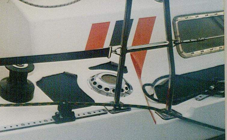

pierdupierdu napisał(a):
folia, a na nią luźne worki z piaskiem.... I na to cegły, dużo!
Ciepło, ciepło .... :D
Powierzchnię przygotować, bez zagłębień i pagórków
Okleić bardzo dobrą taśmą (używaną przez lakierników) miejsce klejenia, z tolerancją stosowaną przez zegarmistrzów.
Okleić krawędzie wykładziny (z wierzchu) aby nie pobrudzić klejem
Nałożyć primer zgodnie z instrukcją
Nałożyć klej zgodnie z instrukcją. szczególnie starannie wzdłuż krawędzi
Położyć worek z piaskiem. Worek wielkością powinien być dopasowany do wykładziny i nie powinien zbytnio na resztę pokładu zachodzić
Na to kawałek sklejki w kształcie wykładziny, powiększony po 1 cm z każdej strony
Dopiero na to obciążenie właściwe; pucek ołowiany, odważnik, kotwica wędkarska.
Ciężar należy tak ułożyć aby zapewnić równomierność docisku
Po upływie regulaminowego czasu zdjąć to wszystko, usunąć taśmy. Bardzo dokładnie usunąć pozostałości kleju. Uważać przy tym aby nie naruszyć styku klejenia.
Pływać, mając nadzieję, że nie będzie jak na zdjęciu - coś poszło nie tak i po 3 sezonach nie wyglądało to dobrze.
