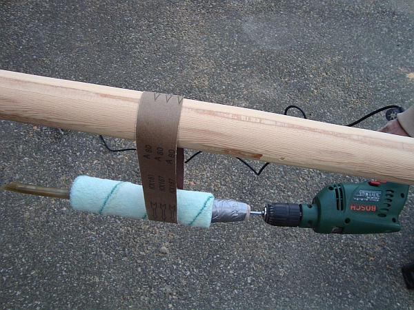

Godzina i po robocie.
To musisz mieś więcej pary w rękach, bo moje więdną szybciutko.
Zbudowałem takie cudo z resztek:
l8.jpg [ 264.54 KiB | Przeglądane 4341 razy ]
ale niestety nie działa tak pięknie jak by się chciało. Trzeba dopracować.
Trochę się do przodu posuwa, ale końca nie widać...
Przypuszczam, że raczej odpuściłem sobie zbytnią perfekcję tego szmerglowania.
Wygląda na obrazku, że jeszcze trochę i spoko-luz. :D
To akurat taki najbardziej obszmerglowany fragmencik :)

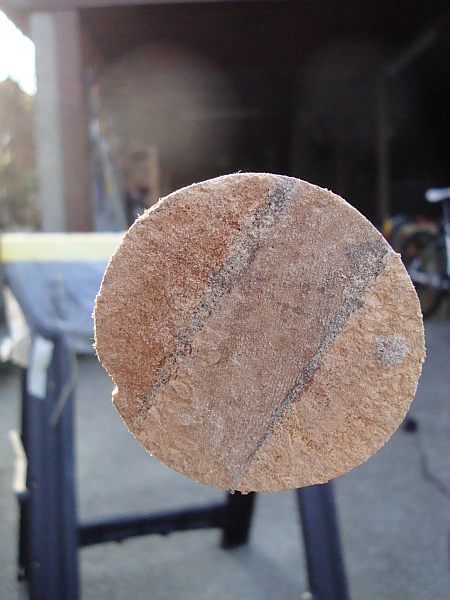

Muszę przyznać, że ręczne szlifowanie jest tylko dla hobbystów co za dużo pary mają. Poświęciłem wczoraj chwilę na udoskonalenie mojego wynalazku i dzisiaj całe szmurglowanie poszło błyskawicznie.
Mała rzecz, a cieszy. :D
l9.jpg [ 224.31 KiB | Przeglądane 3985 razy ]
l10.jpg [ 219.83 KiB | Przeglądane 3985 razy ]

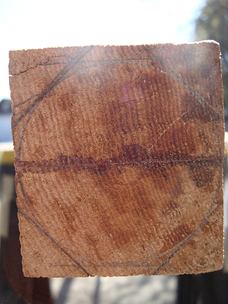

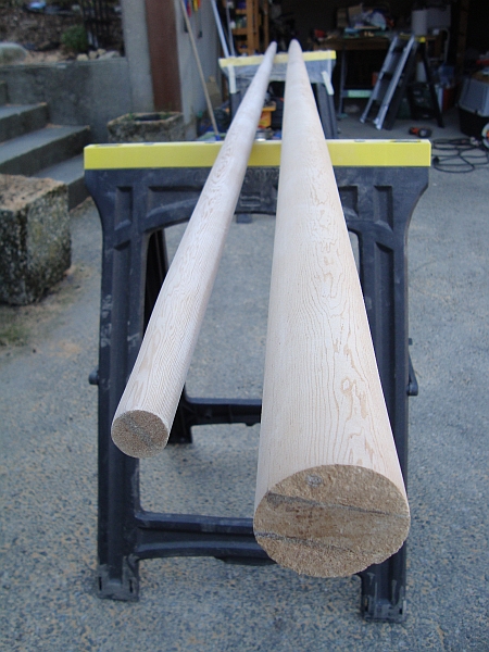

Kilka słonecznych dni i drzewca gotowe :)
Prostokąt z zamkniętą w nim potencjalną rejką:
l11.jpg [ 226.74 KiB | Przeglądane 3837 razy ]
l13.jpg [ 251.64 KiB | Przeglądane 3837 razy ]
Rejka wydobyta z masztem u boku:
l14.jpg [ 224.36 KiB | Przeglądane 3837 razy ]
l15.jpg [ 228.19 KiB | Przeglądane 3837 razy ]

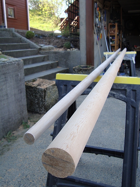

Można się piąć w górę! :)
l16.jpg [ 232.96 KiB | Przeglądane 3577 razy ]
l17.jpg [ 232.93 KiB | Przeglądane 3577 razy ]
l18.jpg [ 236.67 KiB | Przeglądane 3577 razy ]
l19.jpg [ 249.58 KiB | Przeglądane 3577 razy ]

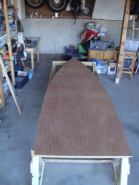

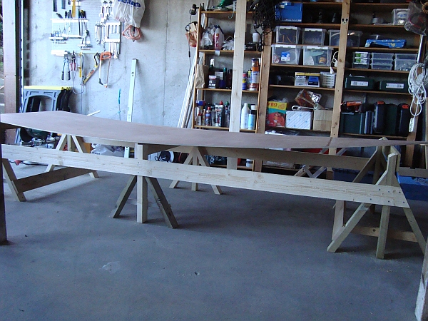

Patrzę na moje dzieło i zastanawiam się co zrobić, żeby nie zrobić czegoś źle.
Na przykład:
W jakiej odległości od krawędzi wiercić otworki na drut, którym zszyję całość? I w jakich odstępach?
Czy płaty burt mają zachodzić na dno, czy może stykać się mają krawędziami?
Czy otwór na miecz wyciąć teraz, czy może po sklejeniu?
PostNapisane: 8 maja 2014, o 11:50
Dołączył(a): 22 lut 2010, o 16:46
Posty: 65
Lokalizacja: Częstochowa
Podziękował : 17
Otrzymał podziękowań: 25
Witam. Płaty sklejki najlepiej żeby stykały się krawędziami. Po obróceniu łódki trzeba będzie łączenie zaszpachlować żywicą z jakimś wypełniaczem.
Ja otwory na drut robiłem około 1cm od krawędzi w odstępach około 30cm.
PostNapisane: 8 maja 2014, o 12:06
Posty: 2793
Lokalizacja: Norge
Otrzymał podziękowań: 332
Uprawnienia żeglarskie: hm...
Dzięki.
Konstruktor polecał mi wiercić ok. 0,5 cm od krawędzi. Zobaczymy jak wyjdzie.
A powiedz czy wewnętrzne krawędzie łączenia szpachlowałeś?
