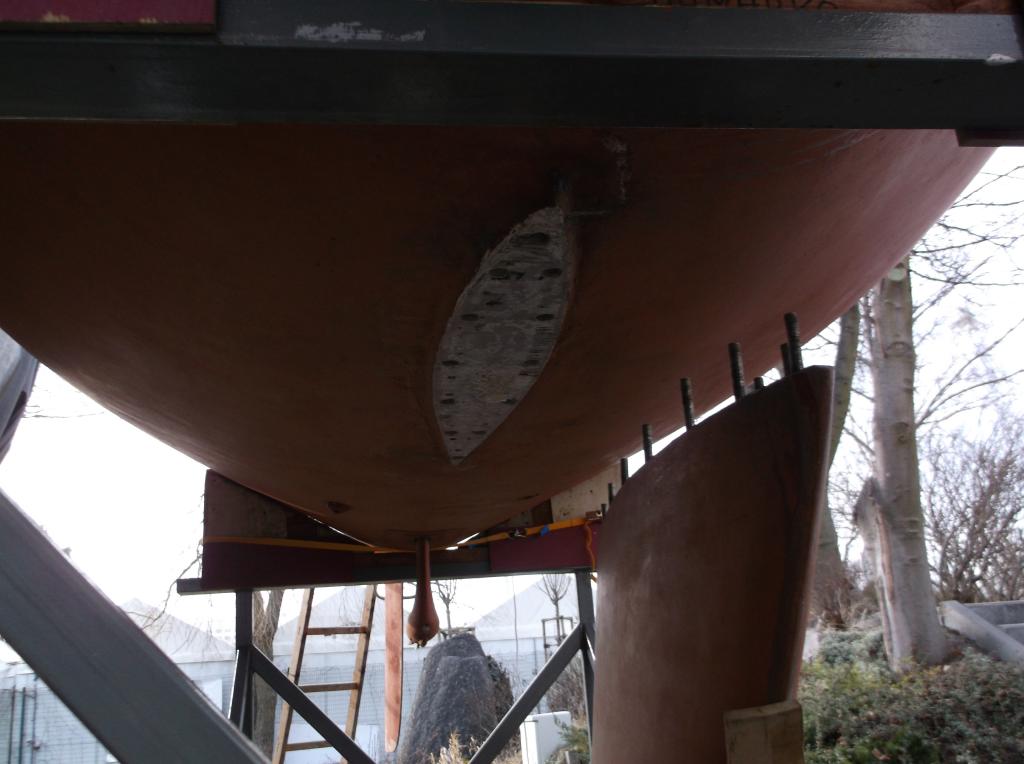

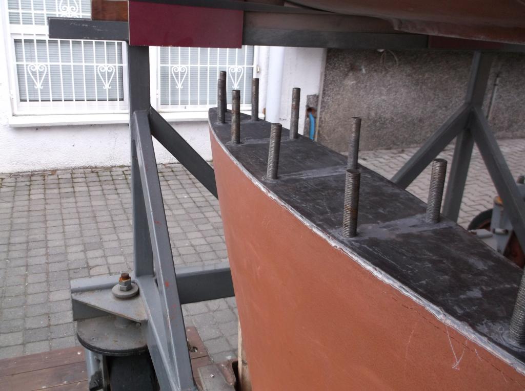

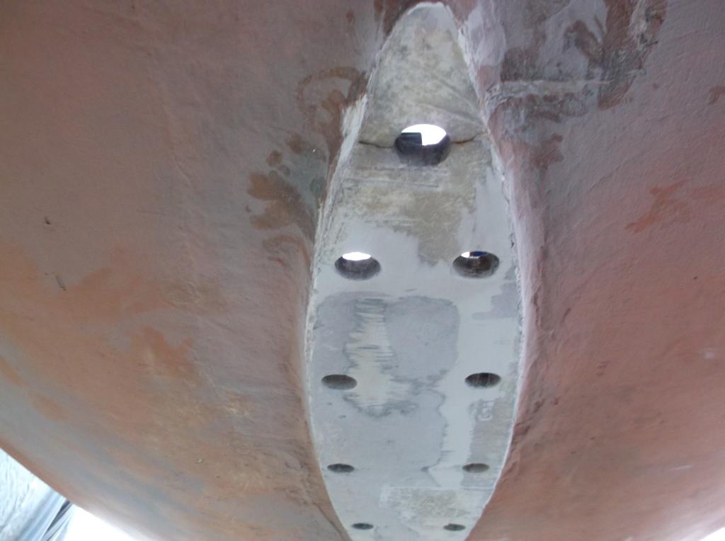

Niejako zaległe zdjęcia z zeszłego weekendu, czyli po przestawieniu balastu (żeby nie przeszkadzał). No i tak wygląda dno od spodu, jeszcze niczym nie ruszone.

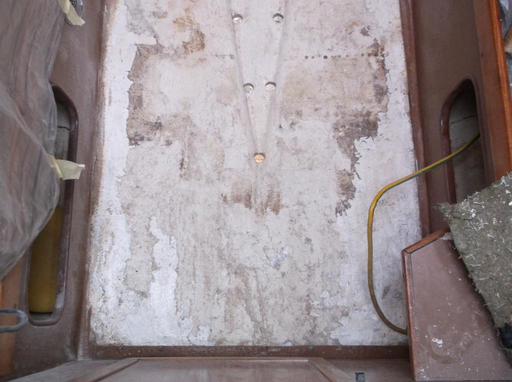

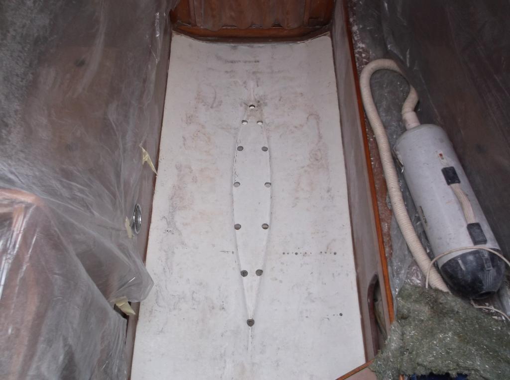

A w środku postęp. Nie za wielki, bo robiłem tylko w sobotę i to niezbyt długo.
Padło pytanie o grubości. Otóż półka balastu ma grubość 15-17 mm, a samo dno w okolicach balastu około 10 mm (tak mi wyszło z odejmowania, ale żeby wiedzieć dokładnie, to trzeba wiercić w dnie otwór, do czego na razie jakoś nie mam przekonania ;) )

A co to za "zjawisko "w otworach pod kojami?
/rysa,pekniecie...?/
Rozwarstwienie laminatu (oderwanie przylaminowania ścianek pod kojami). Na długości około 8 cm, symetrycznie po obu stronach.

Tomku, tak z czysto teoretycznej ciekawości. Czy pomiędzy balastem a dnem są jakieś ślady penetracji wody morskiej (niekoniecznie aż do śrub), czy uszczelnienie zachowało całkowita szczelność?
Tylko w tym pęknięciu przy pierwszym otworze. Poza tym nie stwierdziłem.
Znaczy i tam coś się dzieje!
Znaczy całe dno "chodziło"
Znaczy co najmniej wlej tam epoksydu.
a jeszcze lepiej ... ale to już Cors ogarnie. :cool:
Dokładnie tak. Szkoda, bo ten kto to wyciął (znaczy denniki), dołożył niepotrzebnie pracy i problemów.

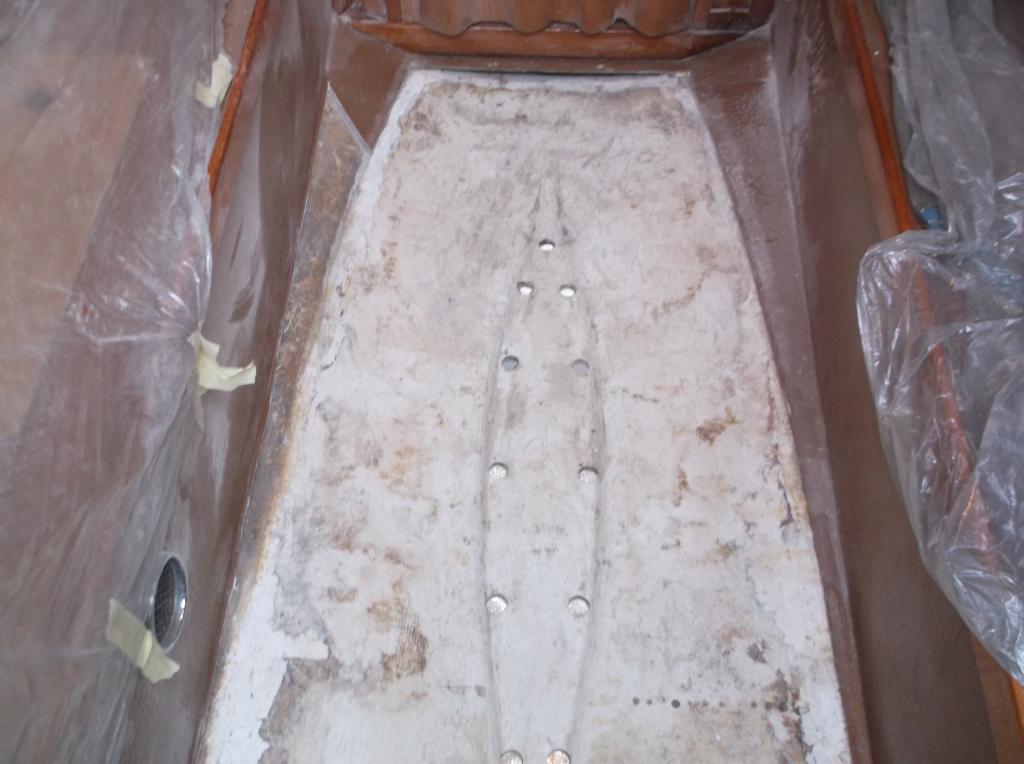

Prace trwały nad górną częścią balastu, spodem dna i w środku. Wycięte ranty boczne i dno po pierwszym szlifowaniu.
Widać pewne postępy ;)

Ładnie , robota idzie. Tak się zastanawiam, u mnie w oryginale dennikow nie ma.Ale przejrzalem wypowiedzi użytkowników i nikt się nie żali
