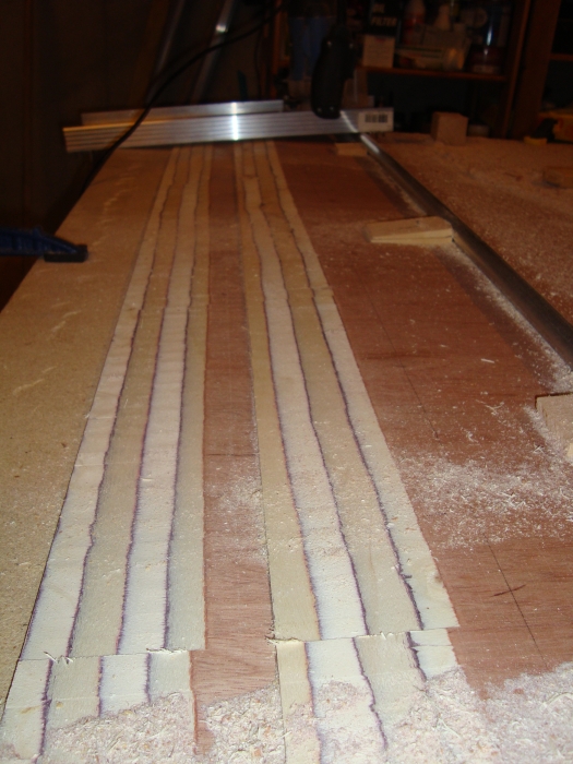

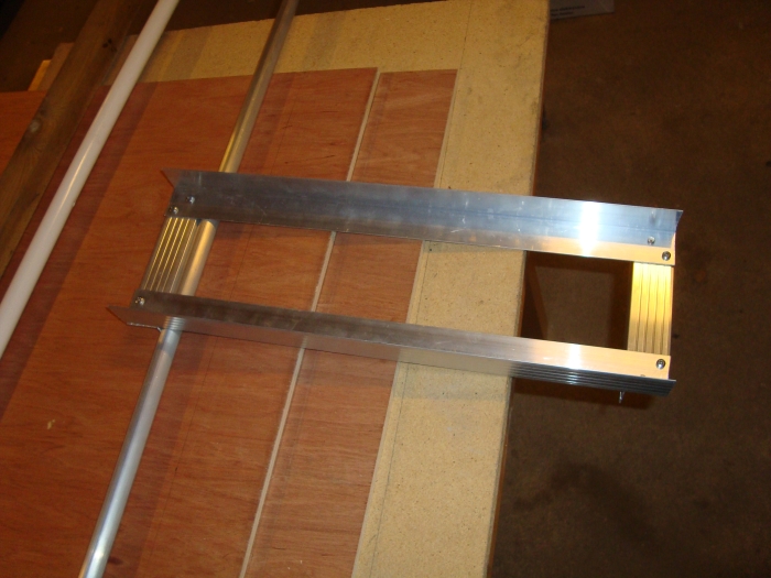

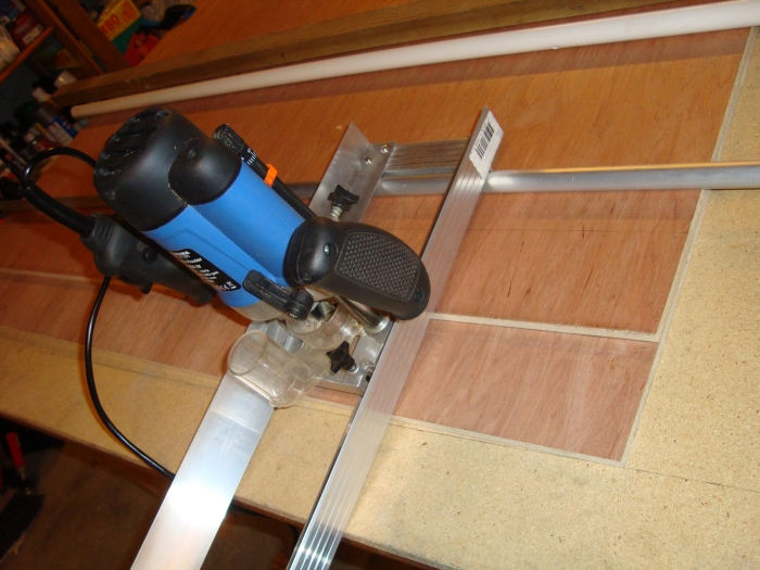

Zacząłem od ukosowania sklejki. W tym celu skonstruowałem narzędzie, które w połączeniu z ręczną frezarką ma sprawić, że ten etap będzie czystą przyjemnością. Użyłem do tego kątownik aluminiowy, kawałek rurki i kilka śrubek.
tender_1_002.jpg [ 240.58 KiB | Przeglądane 9838 razy ]
W połączeniu z frezarką wygląda tak:
tender_1_004.jpg [ 272.62 KiB | Przeglądane 9838 razy ]
A tak po chwili:
tender_1_001.jpg [ 288.98 KiB | Przeglądane 9838 razy ]
Proces ten muszę dopracować, ale wygląda obiecująco.
Ciąg dalszy nastąpi.
Porady odnośnie klejenia mile widziane.

Nie żebym siał defetyzm, ale czy ta aluminiowa rurka nie jest za cienka i nie ugina się?
ŁJ

Się ugina. Coś się wymyśli, ale jutro ;)

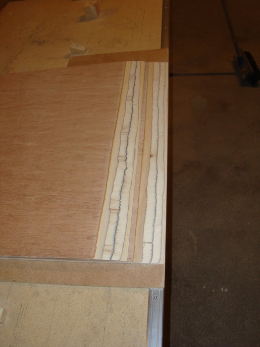

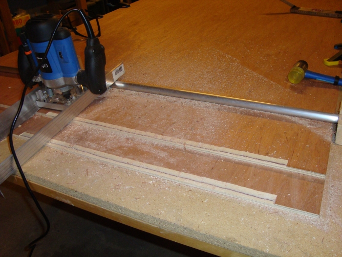

Poczyniłem niewielkie postępy. Uginanie się zwalczyłem klinem i gwoździem. Okazało się przy okazji, że ukosowanie to wspaniały sposób na poznanie nierówności stołu...
tender_2_001.jpg [ 286.18 KiB | Przeglądane 9667 razy ]
Piękne zafalowanie.
tender_2_002.jpg [ 267.89 KiB | Przeglądane 9667 razy ]
Plan jest taki, żeby frezarką zbliżyć się do kreski, a resztę załatwić szlifierką. Dobry?

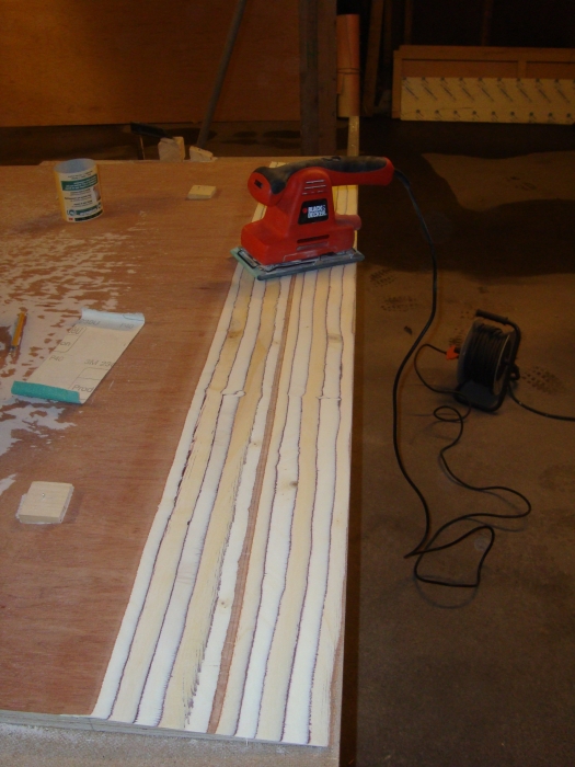

Dojechałem prawie do kreski. Resztę mam nadzieję załatwić szlifierką, ale to dopiero w weekend.

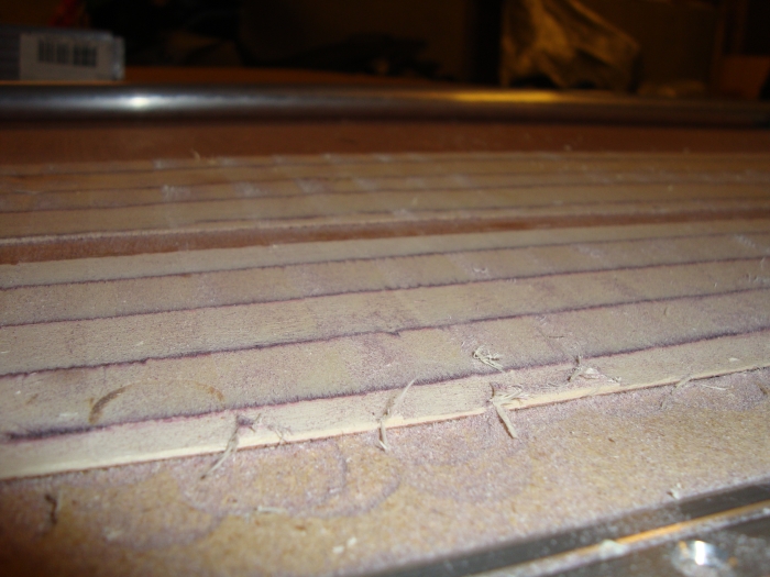

tender_2_002.jpg [ 249.99 KiB | Przeglądane 9266 razy ]
tender_2_004.jpg [ 237.85 KiB | Przeglądane 9266 razy ]

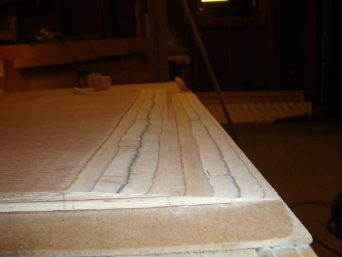

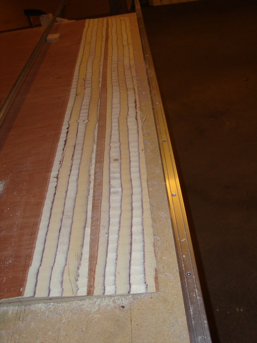

Dokończyłem ukosowanie. Najpierw papierem P40, a później poprawione P80 wygląda tak:
tender_4_001.jpg [ 253.09 KiB | Przeglądane 9102 razy ]
tender_4_004.jpg [ 229.37 KiB | Przeglądane 9102 razy ]
tender_4_006.jpg [ 230.95 KiB | Przeglądane 9102 razy ]
Teraz będę ukosował arkusze 6mm, ale ponieważ nieuchronnie zbliżam się do klejenia, to poproszę o kilka praktycznych wskazówek. A mianowicie ile na raz mieszać żywicy? Jak się z tym obchodzić, czyli na przykład jak oczyścić pojemnik do mieszania po użyciu?
W garażu mam jakieś 6 stopni i mam obawy, że to może za zimno, a przy tym zbyt wilgotno, bo pora deszczowa właśnie nastała.

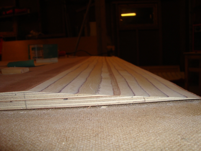

Ukosowanie drugiego arkusza poszło znacznie sprawniej. Arkusz przeciąłem na pół przed robotą, bo mają z niego być burty.
tender_5_003.jpg [ 206.16 KiB | Przeglądane 8920 razy ]
tender_5_001.jpg [ 229.32 KiB | Przeglądane 8920 razy ]
Jutro może za klejenie się zabiorę.

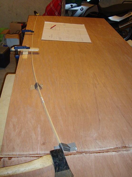

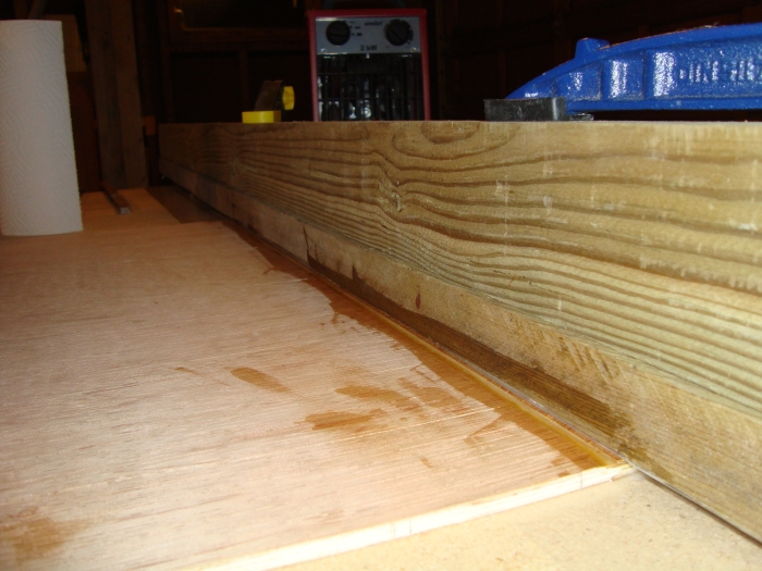

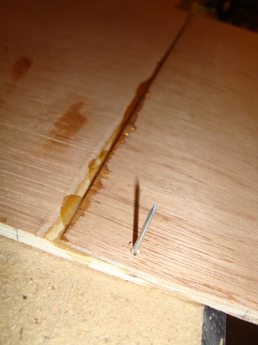

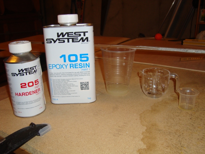

Skleiłem pierwszy kawałek. Odmierzanie 5ml utwardzacza nie było łatwe, ale mam nadzieję, że proporcje wyszły w miarę jak trzeba. Do garażu wstawiłem dwa grzejniki, przez co termometr pokazuje całe 10 stopni.
tender_6_001.jpg [ 259.38 KiB | Przeglądane 8807 razy ]
W Internecie podpatrzyłem sposób na nie-rozjeżdżanie się sklejki z użyciem gwoździków.
tender_6_004.jpg [ 247.38 KiB | Przeglądane 8807 razy ]
Całość ścisnąłem, zebrałem nadmiar żywicy i pozostaje czekać na efekty.

Zbyszku nastepnym razem proponuje wybrac sie do apteki.
Kupic strzykawke 50ml do zywicy i kilka mniejszych do utwardzacza :)
Wyczytalem, ze zywica West wiaze nawet w ujemnej temp. jednak trwa to troche :D

Mozna mozna, ja sam przerabialem temat west system, kupujac strzykawki 50ml z dlugim szerokim "dziubkiem". Cos po 25koron za szt.
Dostaniesz w kazdej aptece.
Najlepsze sa takie :)
