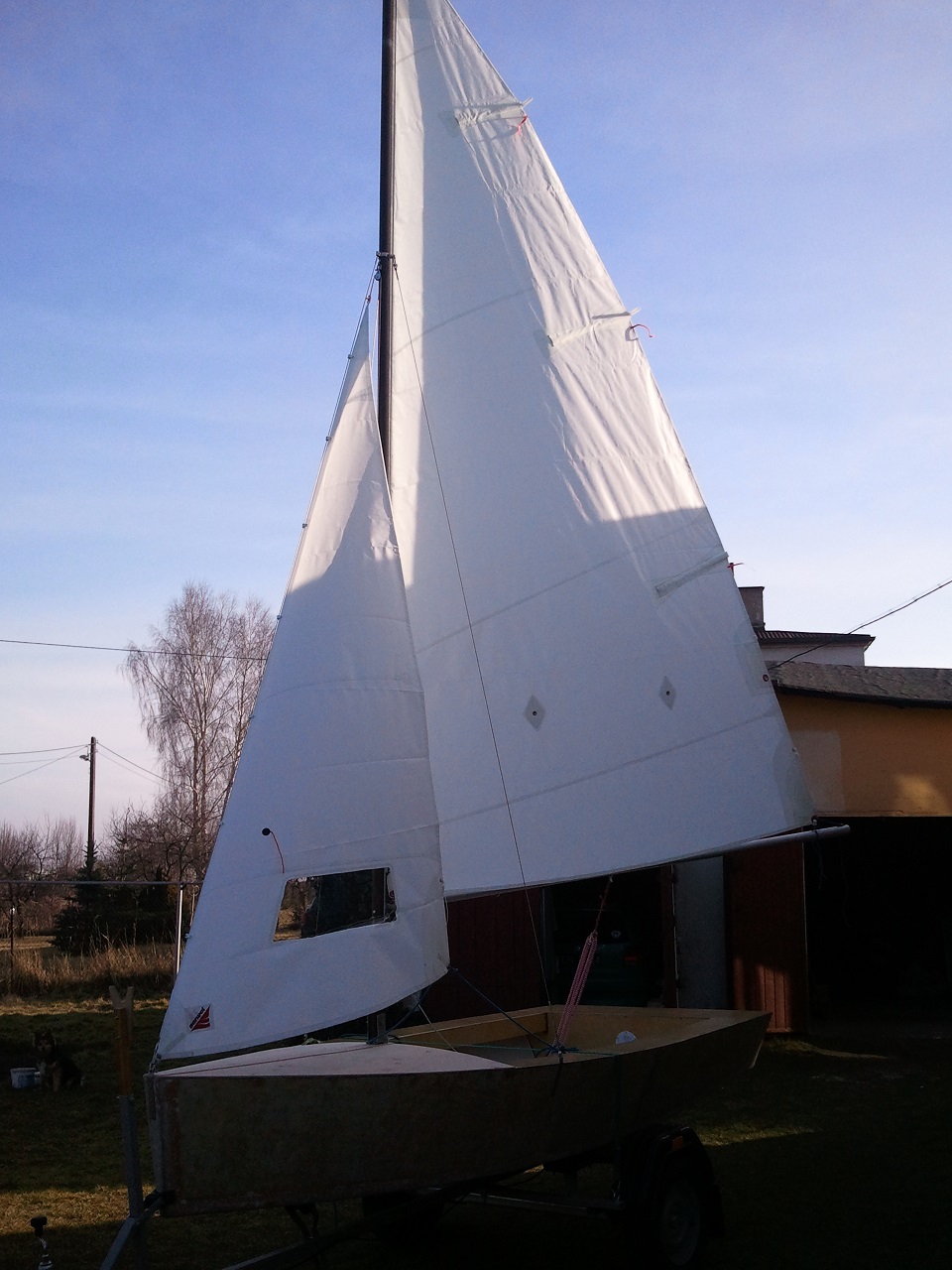

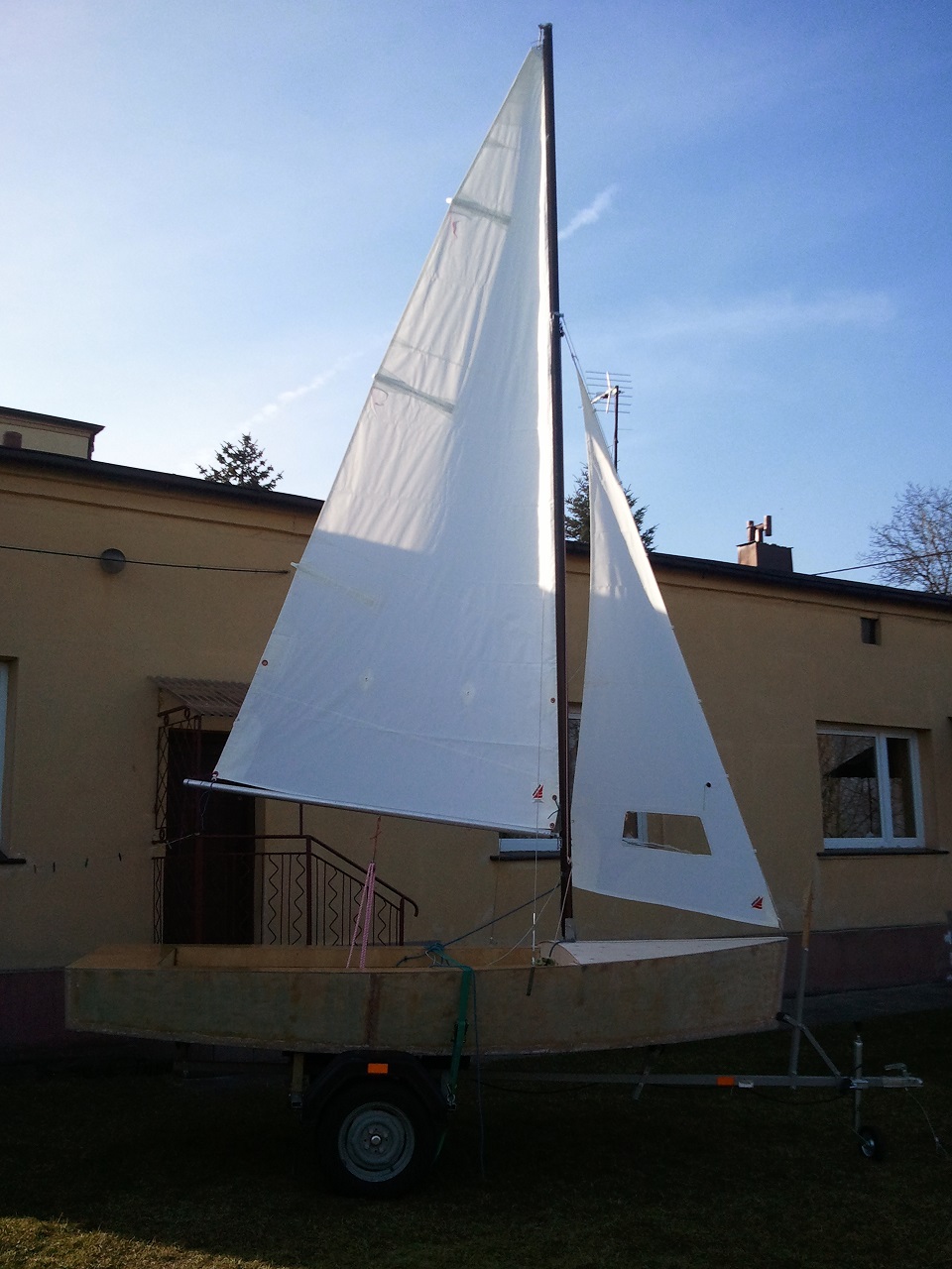

Dzisiaj ładna pogoda, ale na prace z żywicą za zimno, dlatego postanowiłem przymierzyć nowiutkie żagle :D
20140302_150657.jpg [ 365.78 KiB | Przeglądane 1622 razy ]
20140302_150543.jpg [ 372.76 KiB | Przeglądane 1622 razy ]
