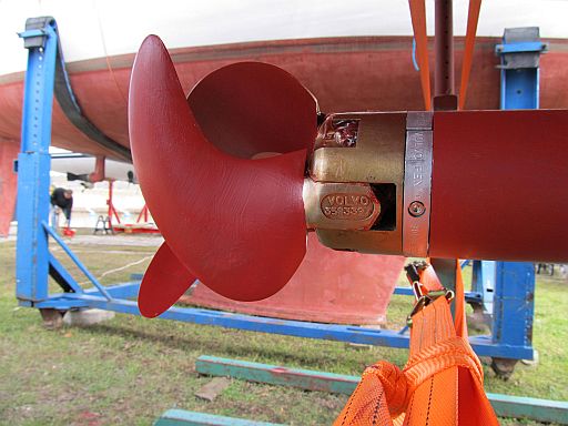

Składaną, Volvo, do s-drive'a S110.
Czy nie była zmieniana to głowy nie dam, ale wygląda staro (w sensie kształtu) ;)

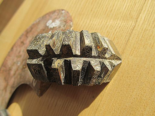

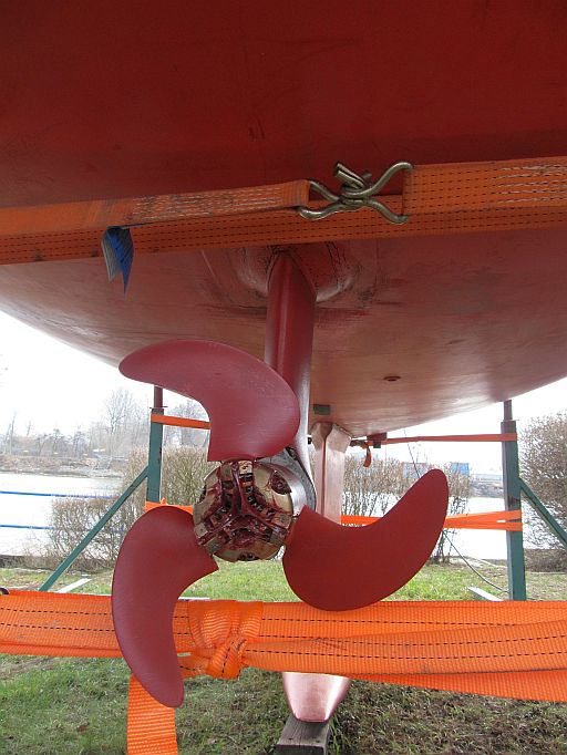

Masz coś podobnego ?

No skąd, mam śrubę dwupłatową, płaty są proste.
PostNapisane: 28 paź 2014, o 09:00
Posty: 14122
OK.
Niemniej rozłóż śrubę i uczciwie mosiężną szczotką drucianą wyczyść ją a na wiosnę sworznie złóż z użyciem dobrego smaru "Do zimnej wody".
Ja używam silikonowego smaru kupowanego w Castoramie w małych tubkach po bodajże 40 zł/tubkę.
Będziesz miał gwarancję jej rozkładania.
Jak sie tych sworzni regularnie nie czyści i nie smaruje to po latach zdarza się wielokrotnie, iż śruba rozkłada sie (o ile w ogóle) dopiero na wysokich obrotach.
Wtedy na wsteczny możesz nie liczyć.

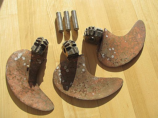

PostNapisane: 28 paź 2014, o 14:14
Posty: 14122
przejrzeć, nasmarować
Tomek
Masz na fotkach stan rozebranej śruby i sworzni po sezonie.
Teraz to trzeba wyczyścić i na wiosnę złożyć.
Na fotce wcześniej (tej z rozłożoną śrubą) obejrzyj sobie stan przesmarowania.
Sworznie tez trzeba uczciwie nasmarować dobrym smarem.
