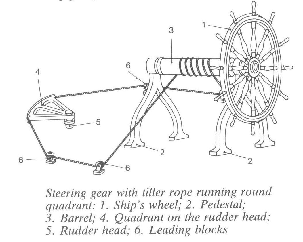

Buduję nowe pływadło rzeczne, coś w rodzaju płaskodennej łodzi z napędem mechanicznym . Sterowane bardziej niż tradycyjnie: koło sterowe, bloczki i cięgna linowe. Będę wdzięczny za linki do: stron, zdjęć, ilustracji, artykułów dotyczących przeniesienia momentu obrotowego z koła sterowego, poprzez system cięgien i bloczków na ster zawiasowy, np. średniowiecznej kogi.

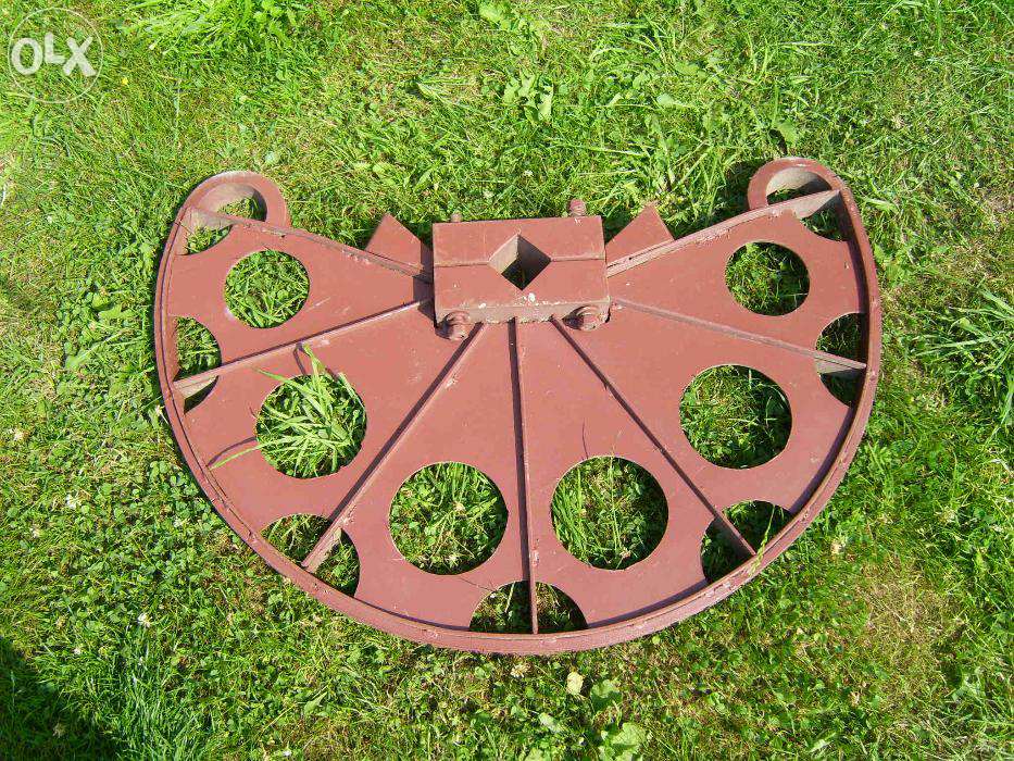

wlodek napisał(a):
Proszę mi przybliżyć sposób zrównoważenia długości, a tym samym naprężeń przeciwbieżnych cięgien (lin)wynikający ze zmiany kąta rumpla steru.
Ryś napisał(a):
Żadnych specjalnych 'kompensacji' nie trzeba, spora długość liny i odległość od bloczków załatwia sprawę
Prawda, ale jak kto chce mieć układ sterowy "na sztywno", z mocno napiętymi, całkiem nierozciągliwymi linami (np. stalowymi) - to najczęściej zastępuje rumpel (tiller) kwadrantem sterowym (sektorem sterowym) - czyli wycinkiem koła, na którym zmocowane są przeciwbieżnie nawinięte końcówki linek sterociągów.
O takim na przykład:
kwadrant-sterowy.jpg [ 208.95 KiB | Przeglądane 6454 razy ]
Przy kwadrancie zmiana długości wynikająca ze zmiany kąta rumpla - nie istnieje.

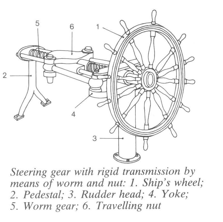

Ryś napisał(a):
Szturwał (hol. stuurwal) żegl. poziomy wał z nawiniętą liną lub łańcuchem sterowym, połączony z kołem sterowym.
Hmmm... Po polsku nie wszystko jest jednoznaczne...
https://pl.wikipedia.org/wiki/Urz%C4%85 ... urwa.C5.82
Jednym z najstarszych rozwiązań jest tzw. mechanizm Daviesa nazywany potocznie szturwałem.
Przedłużona oś obrotu koła sterowego jest nagwintowana przeciwskrętnie (połowa gwintu lewo-, połowa prawoskrętnie). Po niej poruszają się suwaki połączone na sztywno cięgnami z układem wychylającym płetwę sterową. Podczas obrotu steru jeden suwak zbliża się do sternika, drugi oddala, co powoduje obrót płetwy. Niepoprawnie szturwałem określa się koła sterowe.
Ilustrację do prostej maszynki z mechanizmem Daviesa, czyli jak chcą niektórzy - ze szturwałem - znalazłem tu, na forum:
davies.JPG [ 80.22 KiB | Przeglądane 6438 razy ]

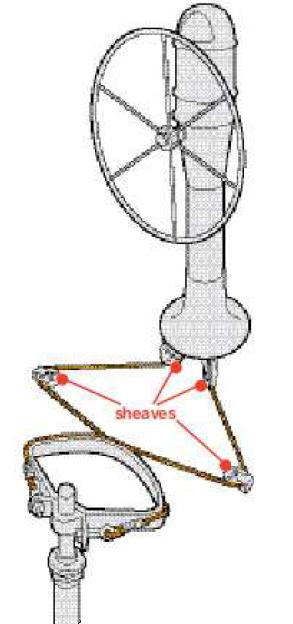

Tamże ilustracja dla najprostszego rozwiązania koła sterowego ze sterociągami na kwadrancie (tyle, że "dookoła" kwadrantu):
zwykly3.JPG [ 90.77 KiB | Przeglądane 6438 razy ]
Współcześnie częściej wygląda to tak:
kwadrant na krzyż.JPG [ 25.25 KiB | Przeglądane 6434 razy ]

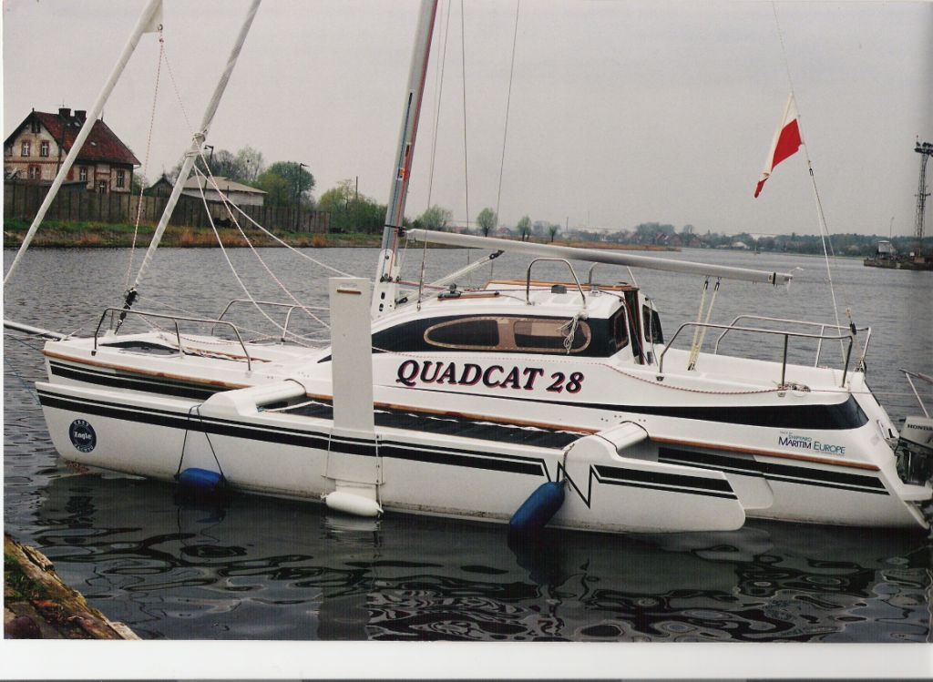

wlodek napisał(a):
Katamaran oparty na czterech pływakach
"Jednomaran", katamaran, trimaran, "czteromaran"(lub "Quadcat")
quad 2 side.JPG [ 122.49 KiB | Przeglądane 6379 razy ]
